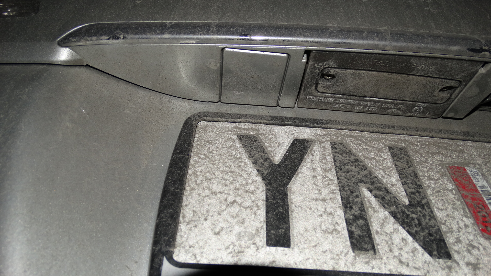

4. Пускам следната снимка и някой ако знае за какво е оставено това капаче. Ще слагам камера за обратно виждане и се чудя дали няма да пасне точно на това място ?

На въпрос 4 - моята камера е слагана допълнително и се намира точно на мястото на това капаче. А по въпроса за спускането на неутрална - освен,че е опасно за скоростната кутия, просто не си струва. Ако по инерция правиш 150 км/ч, на D и без газ ще направиш, да речем 130. Не вярвам да икономисаш кой знае колко.

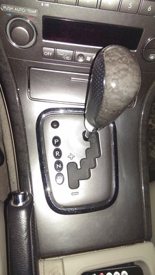

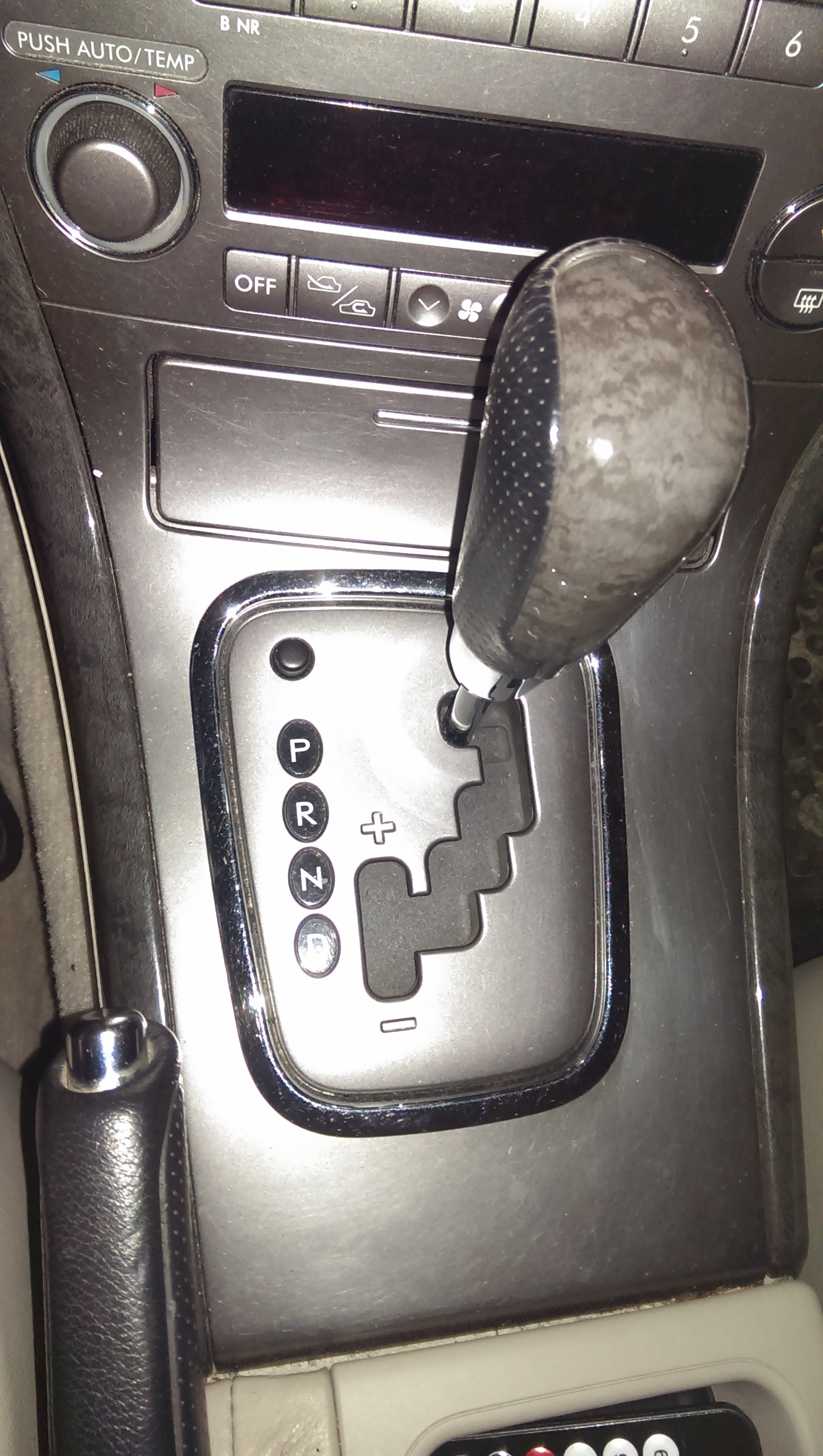

Мисля, че този бутон за който говоря не е бутона "Hold". На моя няма никакъв надпис, просто кръгло черно копче. Пускам снимка за да видите. Намира се точно над буквата "P":

И на последно място искам да питам колегата с камерата - знаеш ли какво точно има под капачето ? Много ми е къс деня още и винаги темепературите са ми около 0-та и затова не се навивам още да разглобявам за едното любопитство :-~

Не, не знам какво има под капачето, аз си купих колата с камера. А онова кръгче до скоростния лост е също капаче. В случай, че колата изгасне и по някаква причина не може да запали, капачето се маха и се човърка вътре с някаква отверка, за да се освободи скоростния лост и да се премести на Р или N,, според необходимостта. Не знам подробности, съжалявам, аз съм лек технически инвалид, колата само я карам. :pardon:

По т.1
С натискането на този бутон се освобождава аварийно лоста от положение Р, в случай, че двигателят не може да се стартира.
Така го разбрах, но не мога да го пробвам, защото при мен този бутон липсва, Колата е от подписа ми.

Ако повече Ви допада английския език (в сравнение с немския), ръководство за експлоатация може да си изтеглите оттук: http://www.subaru.com/owners/resource-c ... index.html
За Вашия автомобил попълнете 2005г, Outback, 3.0R VDC LTD. След това натискате бутона Get Manuals.
Относно коментирания по-горе бутон: глава 7- Starting and operating, страница 7-19.

Благодаря на Николов за линка. Прочетох и до колкото разбрах работата е следната.
Ако спра колата и по невнимание съм оставил лоста в позиция "D","N" или "R" имам определено време в което мога да преместя лоста на "P". След това ако не върна ключа на "ON" позиция лоста се заключва автоматично. Тук влиза ролята на черния бутон. Той освобождава скоростния лост за да може спокойно да се постави на паркинг позиция.
Точка 1 и 4 ги избистрихме ;) Помагайте за останалите =D>

Относно камерата, потърси си такава която се монтира на мястото на единия плафон за осветление на задния номер. Маха се плафона и по същия начин се монтира камерата, като до нея има крушка която замества тази на оригиналния плафон.

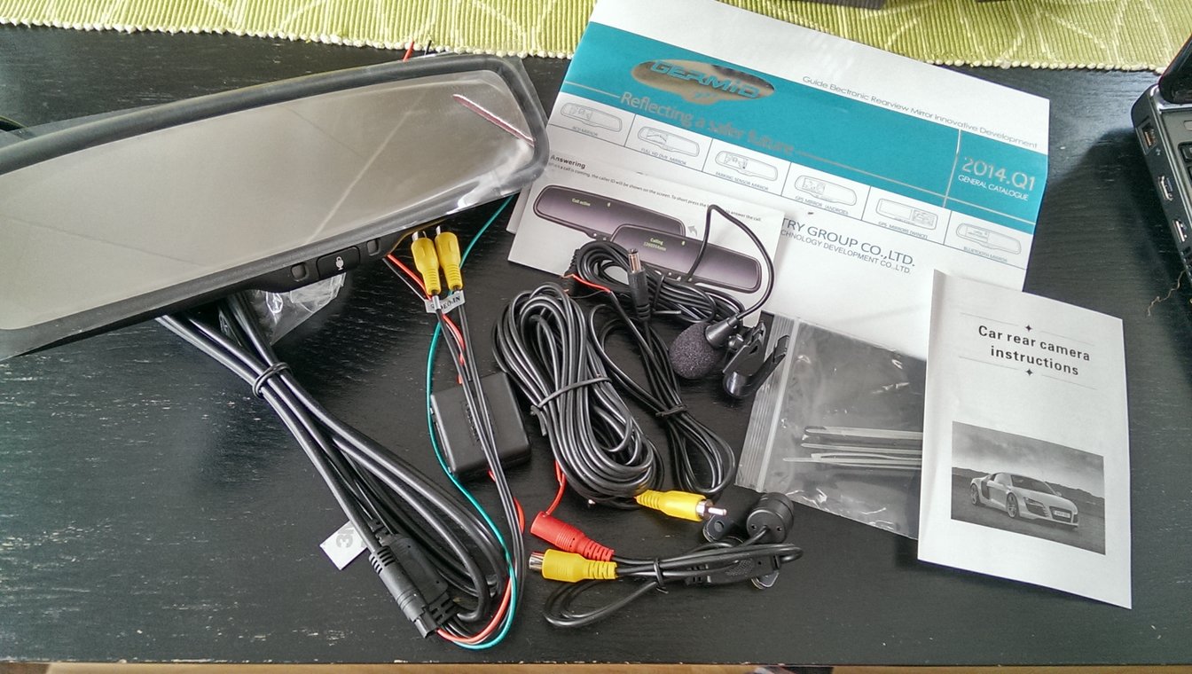

Аз камерата съм я планирал да не я монтирам към монитора на навигацията. На предната кола интегрирах такива неща и знам колко е сложно и затова смятам да купя ето този комплект:
Така освен рерърс камера ще имам блутут хендсфри и ауто дим на огледалото. Още се договоарям с китайците как да си получа огледалото, но мисля че всичко ще излезе около 200$ с доставката. Има и по евтини варианти, но в случая предпочитам да дам малко повече пари за по качествена изработка.

Поръчах го и сега чакам да дойде. Аз се забавих малко щото с китайчетата си разменихме около 30 имейла със снимки докато разберат кой точно модел ми е огледалото. Хубавото е, че ще ми пратят абсолютно същия модел на държача и няма да се налага да преправям нищо. Само свалям старото и слагам новото.
Камерата си я взех от тях, щото беше евтина 15$, но предполагам че ще стане и всяка друга. Като дойде след 10 дена ще дам повече информация.

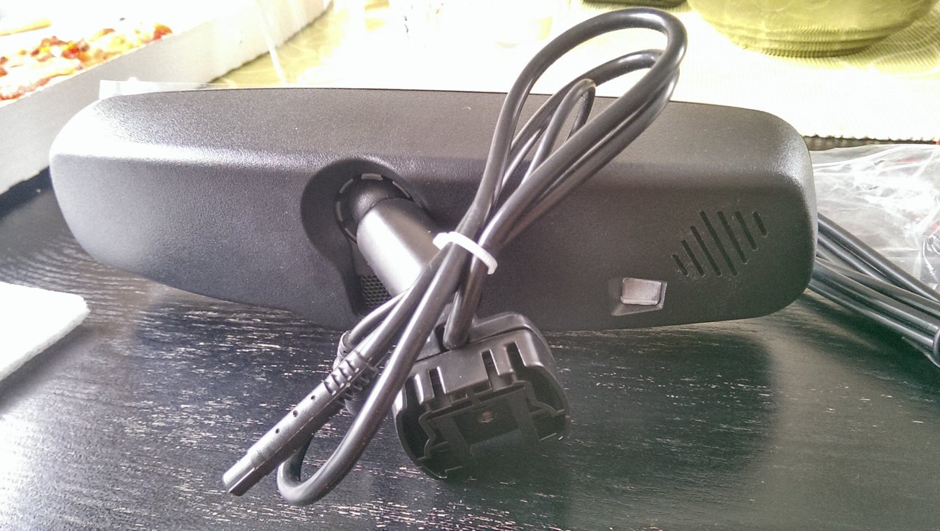

Само информативно за колегата който се интересуваше. Огледалото е тук от няколко дена, за 40$ доставка и нещата ти летят от Китай до входната врата за 6 календарни дни =D>
Имах драма обаче с държача - разминава се в размера с 2мм и пилих за да го напасна към оригиналния холдър на стъклото. Не ми се чакаше да ми пращат нов. Иначе настина изработката е доста добра, заслужава си парите. Сега като го сложих не мога да кажа, че е афтърмаркет. Тия дни ще монтирам и камерата, че там бая кабел трябва да се опъва и е повече работата.Ето и снимки:

Да си отговоря сам на т.4 ако на някой му потрябва за да знае. Нищо няма под капачето, дизайнерско решение е това да решат да го очертаят така ;)
