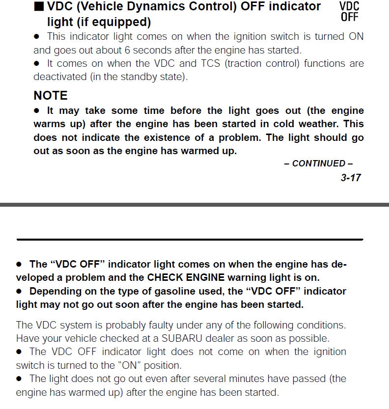

VDC off светва не само когато VDC-то не работи, а и когато има проблем с работата на двигателя - билото проблем със сместа, misfire в някой цилиндър и т.н.. Идеята е, че VDC-то товари двигателя допулнително, и ако има проблем с двигателя по-сигурно то да бъде изключено автоматично, за да не създаде по-голям проблем. Или на кратко без VDC можеш да се двивижиш, ама без двигател не.
Пише го и в Manаula-а това.

Колеги за момента проблемът е решен. Ходих до човека където е сложена уредбата. Горивната смес не беше добра. Прекалено много кислород => ламбда сондата отчита това и светва чека, от там сутрин трудно палех дори (в следствие на бедната горивна смес). Човекът увеличи налягането към цилиндрите махна чека който е в следствие на уредбата както казаха някои хора. От чека свети и VDC OFF и той угасна. В крайна сметка всичко е било до фини настройки на автомобила. Надявам се да няма по нататъшни проблеми. Благодаря за мненията :good:
