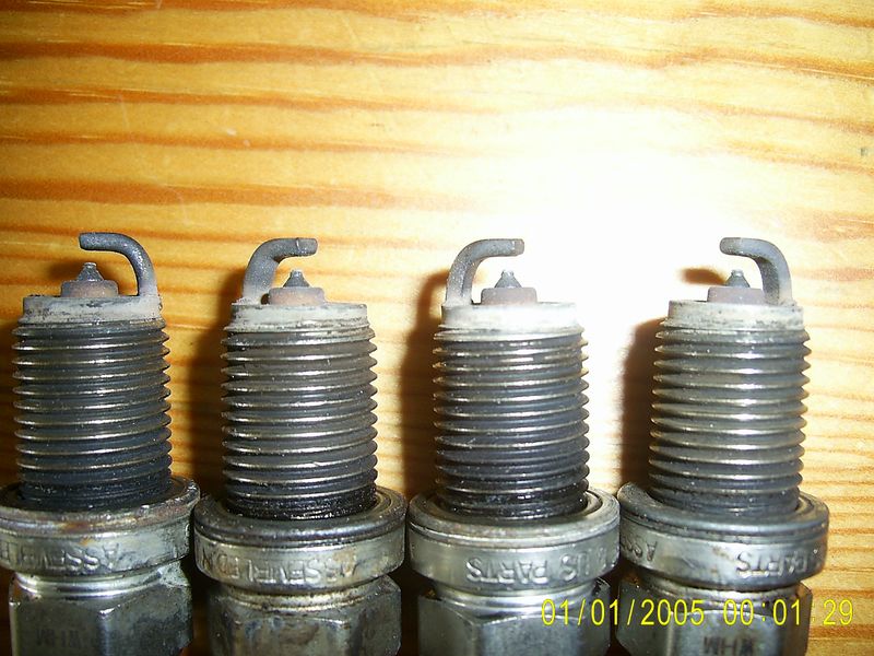

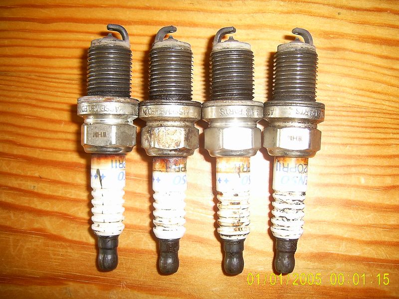

Това са свещи DENSO PK20PR11 ,на 38к км.,сменени са защото едната проби порцелана/първата на снимката личи си черната черта/ ,купени са от Божо,и работеха без забележки.Кабелите също са оригинални на набори на свещите..
Сега сложих обикновени NGK BCPR6E-11 V-LINE,ерлектрода им е точно такъв както е показал Божо,не съм им променял разстоянието им ,но явно е трябвало да го намаля на 0,9....
Ето снимките не знам дали ще са ви от полза в "спора"...

Това са двойно платинени свещи, ето за сравнение нова такава Изображение
Вижда се минимално заобляне на ръбчетата на централния електрод иначе са си добре и са можели поне още толкова. С обикновените, ако си минал 30х мисли за смяна.
Да се спука така порцелана към кабела и както са изцапани предполагам, че е текло масло в тях и затова се е получило...
Това с намаляването на междината изобщо не е задължително - така искрата става по-стабилна, но по-малка и фронта на горене съответно е по-малък. При добри бобини и кабели каквато е дадена фабрично си е Ок.

Двигателя няма и капка омасляване,това оцапаното е от някаква грес която си беше там още като смених кабелите/бяха фабричните/,чистих отворите но беше толкова лепкава и гъста ,че не успях напълно,и от температурата новите свещи и кабели се омазаха и те...Може би точно това замърсяване да е виновно за пробива...
Пет Май 22, 2015 9:56 am
Постове: 5911
Тази грес е масло от стар теч, има едни о-рингове на свещите, които както и гарнитурата на капака на клапаните често пропускат и трябва да се сменят.
