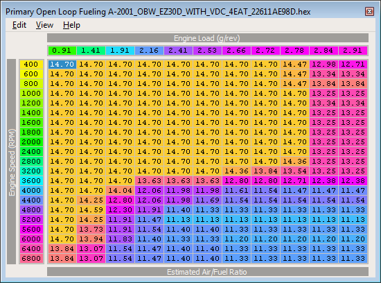

Всъщност при нормално каране (да се чете до 3000-3200 оборота без напън) е нормално да се вдига температурата на двигателя и от там на масло и антифриз просто защото точно в тази cruise зона съотношението гориво/въздух на 99,999% от автомобилите е зададено от производителя да бъде с AFR 14.7 След тези обороти AFR-а се променя към по-богата смес поради доста причини, като една от тях е именно спомагане намаляването на температурата в цилиндрите.
AFR.png [ 26.1 KiB | Прегледано 1619 пъти ]
Това с AFR-а в този (и не само) регион се прави с цел поддържане температурата на изгорелите газове в конкретен диапазон с цел оптимална работа на катализаторите.
Казано иначе - екологията иска жертви :D

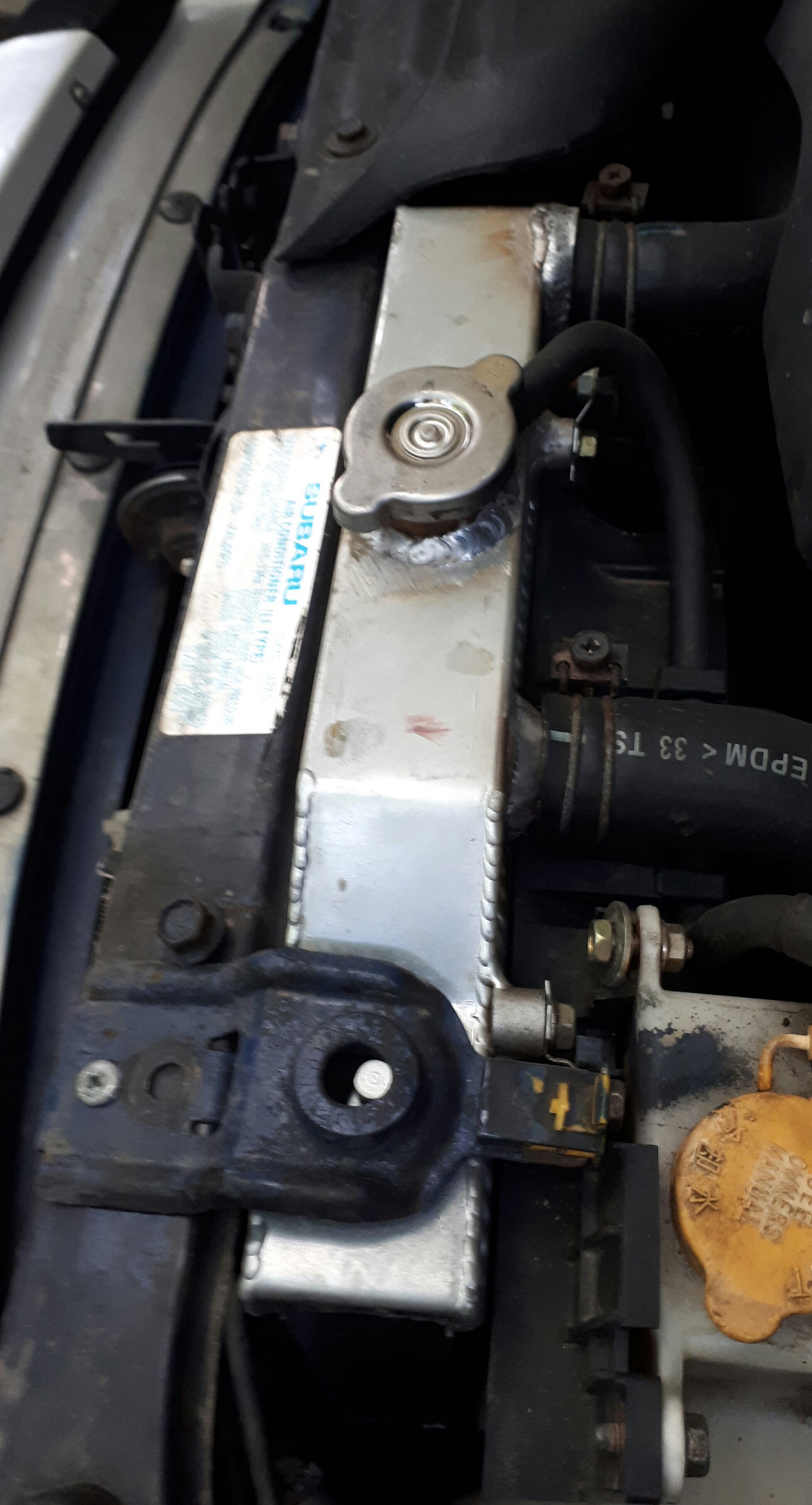

20170502_221531.jpg [ 3.35 MiB | Прегледано 1228 пъти ]
при Н6 пробвай по този начин.
20170502_222034.jpg [ 4.57 MiB | Прегледано 1227 пъти ]
