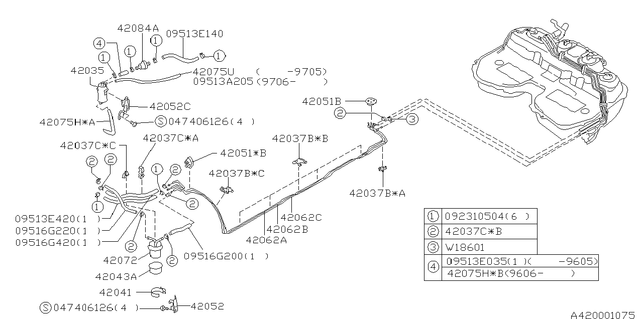

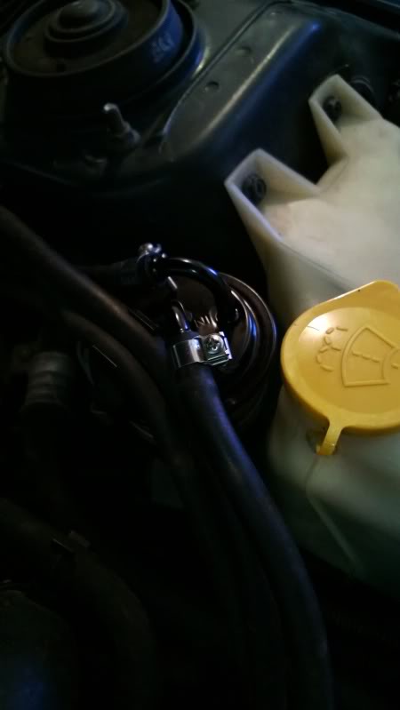

Ето я локацията на горивния филтър.
temporary-1146.jpg [ 23.54 KiB | Прегледано 414 пъти ]

Ми има си каталози,за да не се налага да го мислим много ;)
B11-420-01.png [ 58.75 KiB | Прегледано 410 пъти ]

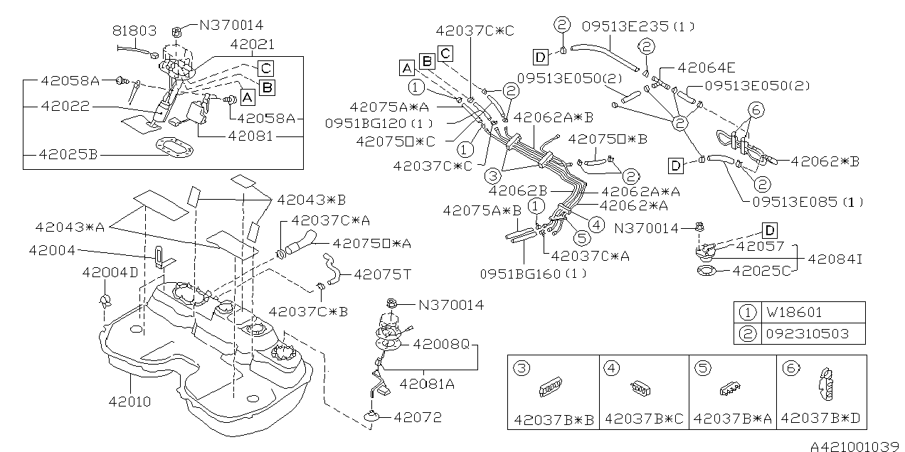

На помпата(която е в резервоара) отдолу има цедка,може би нея имаш в предвид :idea: Филтъра си е в двигателния отсек.
B11-421-04.png [ 67.67 KiB | Прегледано 400 пъти ]

Мхм, май мистейк, отпред под капака е!
