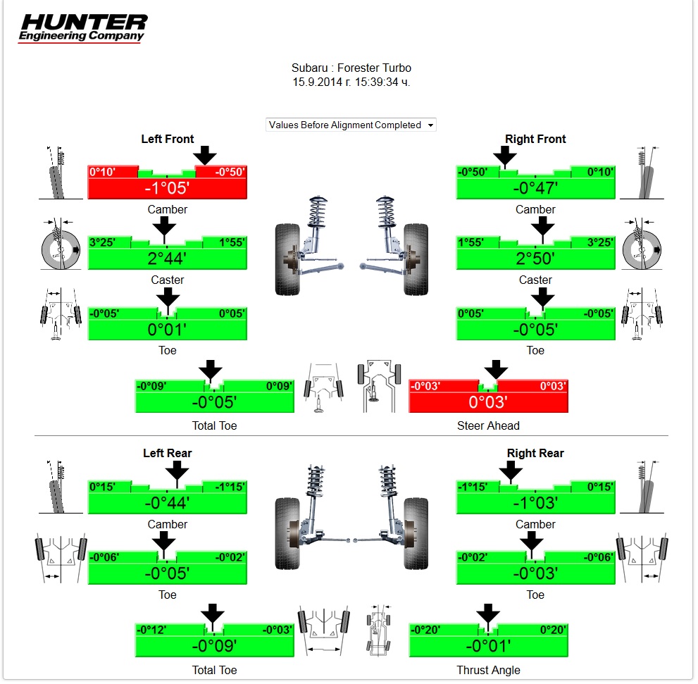

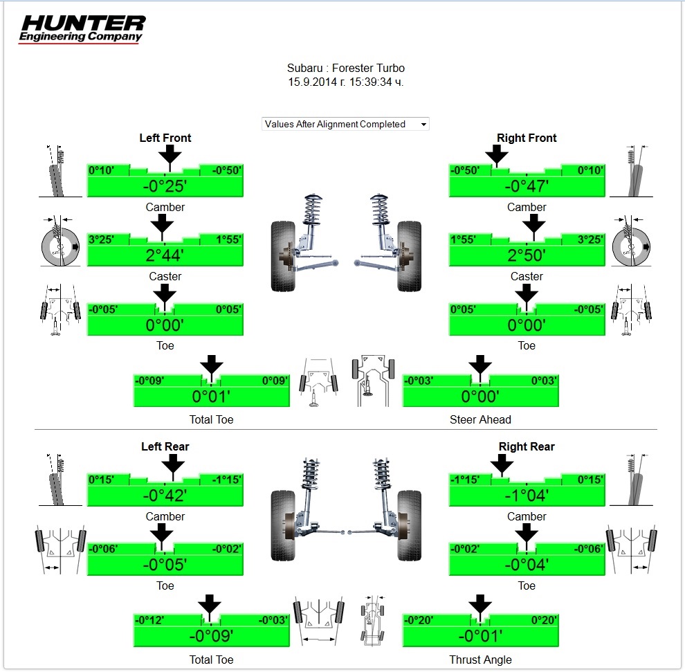

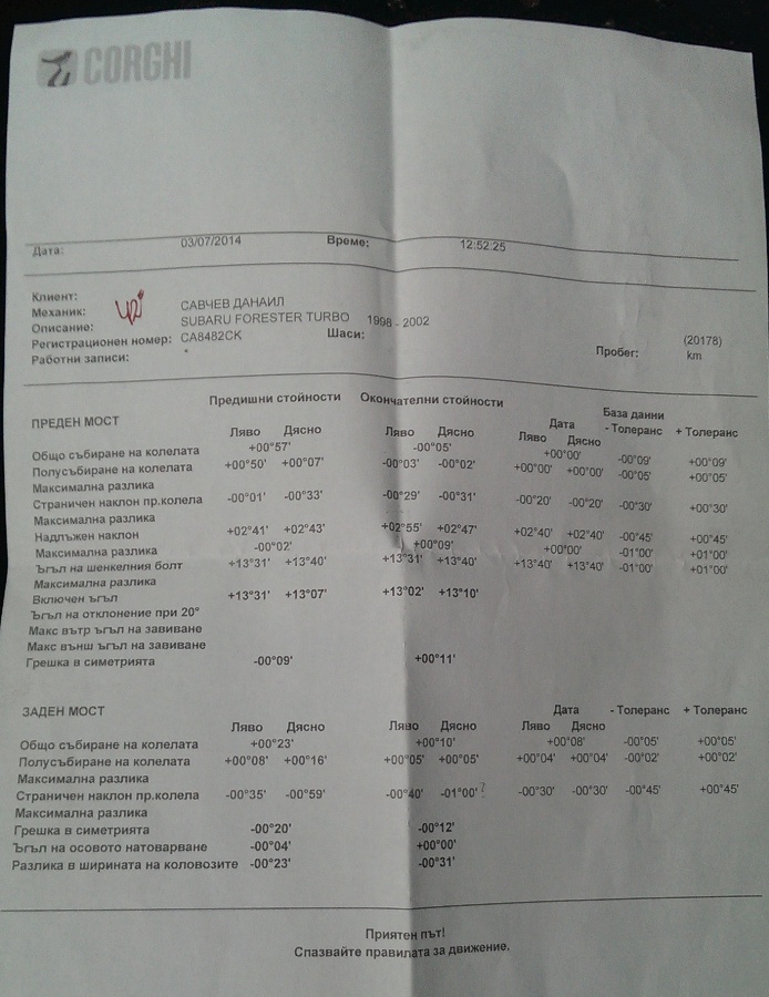

Малко късен отговор, но все пак. Като купих колата, тя дърпаше наляво със зимните гуми. Купих лети джанти и летни гуми и ги сложих - пак дърпаше наляво. Ходих на реглаж и се видя, че предно ляво колело е с проблемен кастер - 2 градуса назад, проблемът се оказа изкривен носач. Карах с кривия носач и дърпане наляво едно 1500 км. Няколко пъти минавах на баланс, защото волана ми тресеше при 100-110 км/ч. После смених носача и бе проверена ходовата част, всичко беше наред. Веднага посещение за реглаж в Автоекспрес, ето резултата.
1.jpg [ 209.04 KiB | Прегледано 2479 пъти ]
След баланса започна да дърпа надясно, горе долу със същия интензитет както преди това наляво. Ходих изправях джанти, балансирах гуми няколко пъти, няколко пъти само разменях местата на гумите, ходих пак до сервиза за реглаж и според тях няма промени в показанията, но все продължаваше да си дърпа надясно. Реших че е от износването на гумите преди реглажа, затова продължих активно с разменяне на местата на гумите. Карах така едно почти 5000 км. Не е сменяно нищо по ходовата част. Накрая ми писна и пак отидох в сервиза на Автоекспрес, но машината не показа отклонения от тези в първата снимка. От любопитство след няколко дни отидох на друго място - при Стефан на тунела. Ето резултатите:
2.jpg [ 208.14 KiB | Прегледано 2479 пъти ]
преди
3.jpg [ 202.36 KiB | Прегледано 2479 пъти ]
след
Колата спря да дърпа надясно и започна да дърпа пак наляво, но чувствително по-слабо. Междувременно смених предните дискове и ходих на препоръчано място за баланс на гумите, като най-накрая преборих вибрациите във волана, за които някои гумаджии обясняваха, че може да са от износването на гумите. За дърпането наляво се чух със Стефан, тъй като ме учуди почти граничния отрицателен камбър на предно дясно колело след реглажа. Обяснението беше, че след оправяне на отрицателния камбър на предно ляво колело преди реглажа, нарочно е оставен повече отрицателен на предно дясно, в случай, че съм износил гумите неправилно, както и препоръча да ги разменям от време на време. Тъй като сигурно вече съм износил неправилно гумите, а и дърпането наляво е слабо и не ми пречи, не съм се занимавал повече. Като сложа зимните гуми ще видим какъв е резултата, въпреки че взех колата с тях и са карани с кривия носач. Явно ще си карам така и ще правя реглажи да минимизирам дърпането, пък гумите нека продължават да се износват както искат.
Аз се отплеснах, но идеята беше за различията в измерванията на машините на двете места, стойностите на показателите се оказаха различни, също така и поведението на колата. Не знам на какво се дължи и на двете места твърдяха, че машините са калибрирани, проверени и точни. Не искам и не мога да кажа кой крив, кой прав, нито искам да правя реклама или антиреклама. Факт е, че предпочитам сегашното поведение на колата.

Към колегата от горният пост; Познавам Стефчо и мога да кажа че е един много добър майстор и колега,за това не се съмнявай в уменията му.А дърпането ти на ляво може да бъде от много причини,едната е от гуми,другата може да е от теб ( не е обиждай като казвам теб) демек волана да ти е леко в дясно и ти като караш инстинктивно да го слагаш прав. и др.
