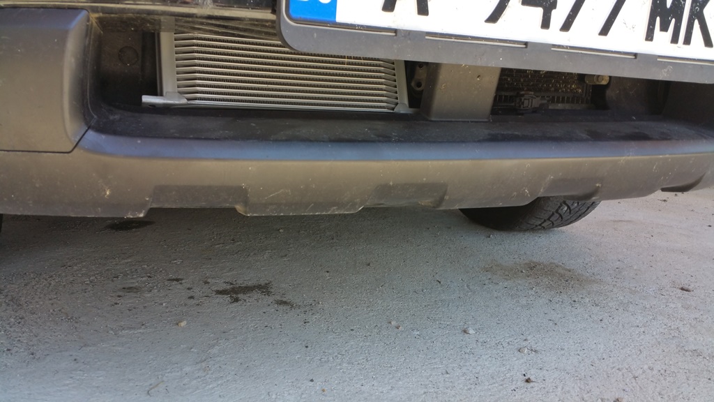

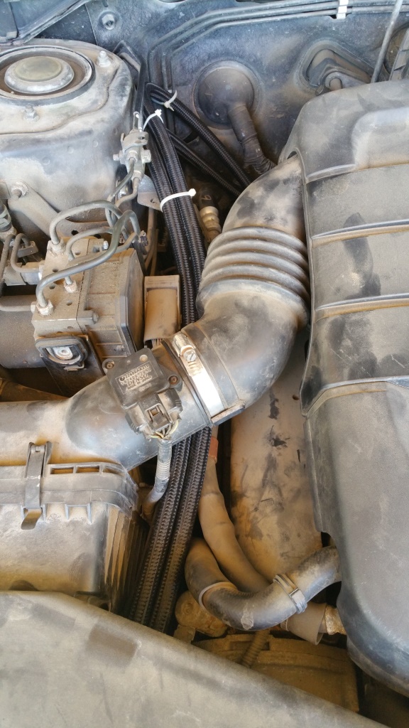

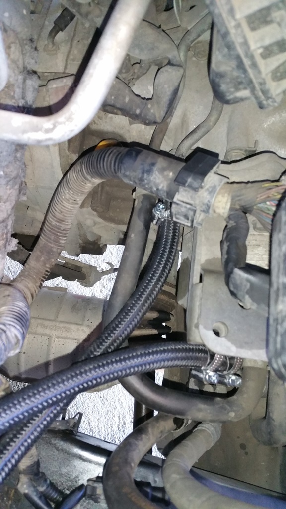

От вчера и аз съм с монтиран допълнителен охладител на маслото на АТ.
Чарковете са от АЛИЕКСПРЕС.
https://www.aliexpress.com/item/16-Row- ... 0.0.kTxGao
Тъй като АN 10 е с много голям вътрешен диаметър, поръчах преходи от AN10 на AN8
https://www.aliexpress.com/item/AN-10-F ... 0.0.kTxGao
Още: https://www.aliexpress.com/item/AN8-Ano ... 0.0.kTxGao
И маркуч: https://www.aliexpress.com/item/8-AN-8- ... 0.0.kTxGao
Ето как изглежда:
Охладител.jpg [ 204.82 KiB | Прегледано 1244 пъти ]
Линии.jpg [ 236.94 KiB | Прегледано 1244 пъти ]
Връзка със системата.jpg [ 213.3 KiB | Прегледано 1244 пъти ]
LEXUS GX 460, V8, 4.6, 2014
LEXUS LBX 2026
Пет Авг 04, 2017 5:54 am
Постове: 948
Автомобил: Lexus LS 460, 2007
Рейтинг: 354
Охладителят е захванат от вътрешната страна на гредата под бронята с планки и болтове. Стои под наклон, защото е по-дебел. Само там успях да го побера.
Свързан е последователно след стоковия охладител - това е по-късия от двата маркуча. Общата дължина на маркучите е 3.7 метра + обема на охладителя и долях точно 700 мл. масло, за да дойде на макс.
Пътят на маслото е: от АТ отива към външния филтър (който е зад акумулатора), после минава в стоковия охладител, след това през този който виждате и обратно в АТ.

Лаптопът ми няма батерия, за да видя температура в кутията. Иначе не виждам особена разлика в температурата на двигателя.
Вчера се прибирах от вилата в с. Садово Сунгурларско - там правих монтажа. Температурата беше 36 градуса. След Бероново в посока Сунгурларе има изкачване - не е много сериозно, но аз настъпвах умишлено - до 130 - не може да се поддържа такава скорост, защото има много завои. Двигателят достигна 97 градуса - гледано през ТОРК-а. Обикновено там карам със 70-80 и при сходни температури там достигам 94-95 градуса на двигателя - това е преди да поставя охладителя.
Изкачването в обратна посока - от Сунгурларе към Бероново е много по-сериозно - 5 км., като първата половина си е много по-стръмна. Там съм достигал 102 градуса при 30 градуса външна температура, но със ремарке. Там ще ми е теста - имам пак ходене нататък скоро. Ще пиша за резултата.
На излизане от Карнобат в посока АМ Тракия за Бургас има изкачване - малко повече от километър - и си е стръмно. Двигателят достигна 97 градуса. Преди охладителя съм стигал 99 при същите външни температури от 35-36 градуса.
По магистралата със 120 на автопилот поддържаше 92 градуса - това по равното. Всяка промяна на релефа водеше до промяна на температурата - изкачване - до 94, леко спускане - 90.
