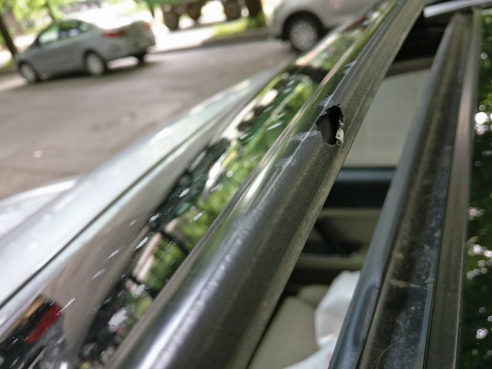

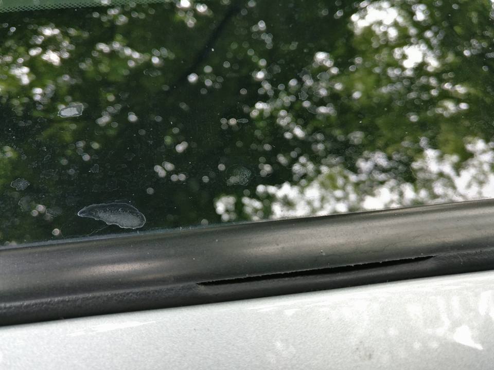

Търсих из форума, но намерих такава тема или да е писано като цяло по този въпрос. След зимата забелязах, че на 2 места са ми се прокъсали уплътненията на люка (Outback B13) пораженията не са големи (не пуска вода, просто влиза в самото уплътнение) и доколкото го прегледах ми се струва, че без проблем може да се залепи и не нужна смяна. Въпросът е - някой правил ли е такива неща и какво е ползвал, тъй като не съм сигурен с какво би било най-подходящо да се запълнят дупчиците. Едната е малко поголяма и предполагам ще трябва да сложа някакво парче от същия материал, а не само да го запълня. Прилагам и снимки:
Коментар на файл: Това е на малкатачаст на люка (предното прозорче)

Коментар на файл: Това е отстрани на задния, голям прозорец.

Здрасти колега,според мен най-добре ще е да запълниш дупките със силикон.Вземи си една малка тубичка 2-3 лева струва.Мисля,че има и черен.

Аз на вратата долу скъсах уплътнението с обувката преди време. Запълних с полиуретан, три години по късно, не е мръднало и почти не личи. Технологията е - мажеш с черен полиуретан, лепиш отгоре найлон за да изравни и да не личи, след като засъхне махаш.
п.с. Найлона не залепва здраво и много лесно се маха.

Може да загладиш със течен сапун , това е технологията , намазваш си ръката с течен сапун и заглаждаш , после оставяш да изсъхме , работи прекрасно и за силикон и за полиеританови уплътнители.
ФТ 101 на Церезит върши прекрасна работи или ЕН-ФИ.
Аз лепя всичко с полиеритан, което има нужда да е пластично , включително и подметки на маратонки.

Може и със сапун и пръст, но ти трябва точна ръка, защото полиуретана е много мек. Накрая дори и да не стане перфектно, не се притеснявай да го донапаснеш с подходяща едрина шкурка.

Благодаря много за съветите, ще потърся по строителните магазини за черен полиуретан и ще гледам да я направя докато е още топло да не се изпокъсат зимата, че и тогава обичам да си отварям люка отвреме навреме :).
