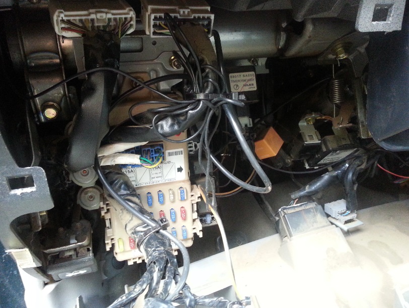

Свалих кората под волана, разгледах тук - таме и не видях да има някъде следи от изгоряло или пък да мирише...
Издърпах бутона за аварийните - и там няма наглед нещо притиснително...
Когато опитах сутринта да пусна мигач или аварийни ми светваха едновременно и двете стрелки и така си стояха, но не светеха силно а по скоро доста слабо и нямаха пресветквания.
Сега след всичките раздвижвания които направих нацяло нямам нито мигачи нито аварийни.
Четох в други форуми за някакво реле на което са свързани и двете (аварийни и мигачи), но нямам идея какво представлява и къде се намира точно в моята кола, колко струва и откъде може да се вземе.
Направих няколко снимки за всеки случай.

Ако все пак в темата става въпрос за едно и също нещо - трябва да разкача панела с бушоните от 1та снимка и после да търся къде е релето, какво представлява?
Само да добавя, че крушките които са за аварийните и мигачите си светят когато отключвам/заключвам вратата.
Тоест проблема е точно това реле, управлението им.

Мисля, че релето е второто от ляво надясно на втората снимка т.е. първото черно, по-малкото. Откачи го и виж какво се случва.

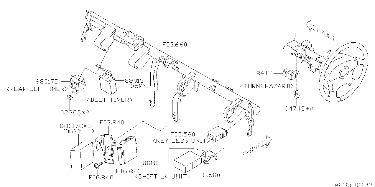

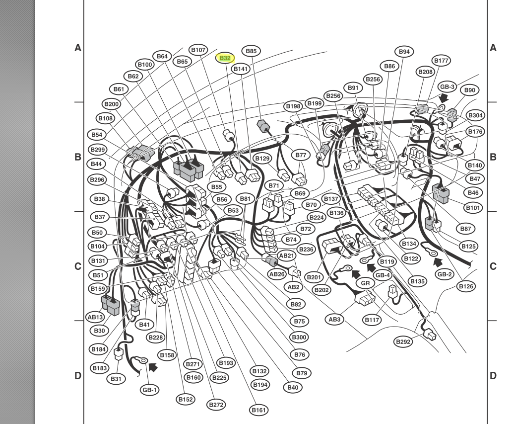

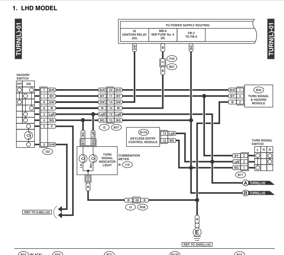

Постове: 5911
Изглежда това е релето и вероятно в него е проблемът, тъй като централното работи и светят с него, а то е отделен модул. Пратих му на колегата, че ме хвана, а е в чужбина той.
Мисля, че е съвсем стандартно, подобно на такова, но са само предположения. Който има опит с подмяната му - нека каже.

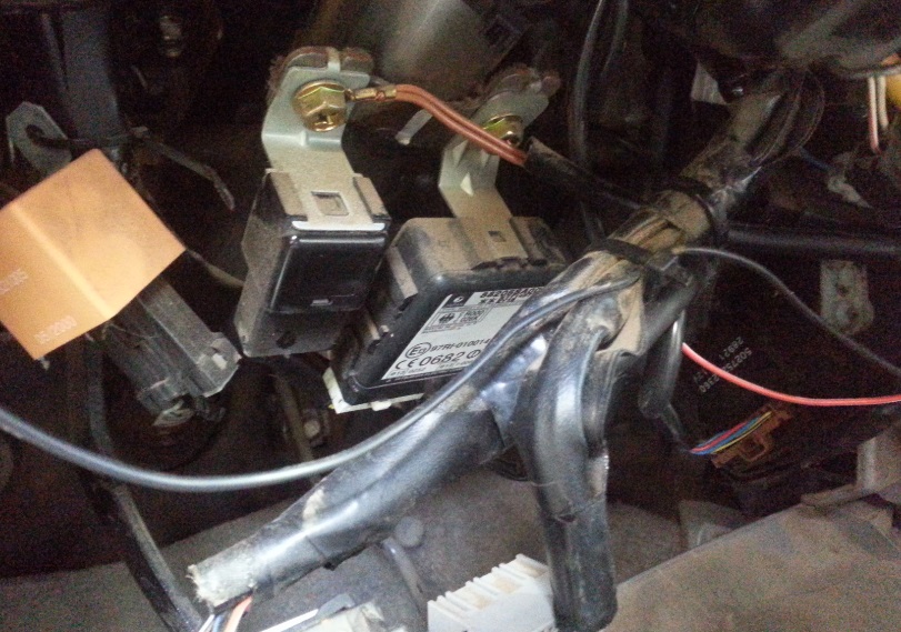

Днес си играх да сваля въпросното реле, което всъщност излезе лесно, но се оказа, че не е свързано с нищо друго и вътре беше цялото прашлясало.
Колегата Александров ме насочи към друга следа - вероятно това оранжевото което се вижда на снимката вляво е същото реле, само че алтернативно и оригиналната букса влиза в него. Не съм на 100% сигурен, но няма друга букса наблизо. Като получа новото (също алтернативно) реле другата седмица ще пробвам да разкача оранжевото и да видя какво става.
Не са могли да намерят може би оригинално и са сложили алтернативата, само че вероятно и кабелите са преправяни/удължени за да стигнат алтернативното реле и неговата метална пластина, накрая хванати със свинска опашка.
Оригиналното реле е марка Niles модел IF 355 (JAPAN) и струва над 50 ЕВРО, чака се доста, а алтернативите са по 7-8 лири в Англия идват за седмица. И....Колкото издържи.
Проблемите при мен може да са точно от въпросното удължаване и преправяне на кабелите, но ще опитам първо да видя с новото реле като пристигне.

В интерес на истината си оправих колата с голяма благодарност към колегата Alexandrov! :beer:
Оказа се, че това оранжевото реле е всъщност слагано допълнително за........ремарке.
Беше много завряно и едва като почнах да го разкачам забелязах 2 кабелчета които излизат от него - най вероятно за ляв и десен мигач на ремаркето.
Има голяма вероятност моето оригиналното което си стоеше закачено да си работи, но не съм го тествал.

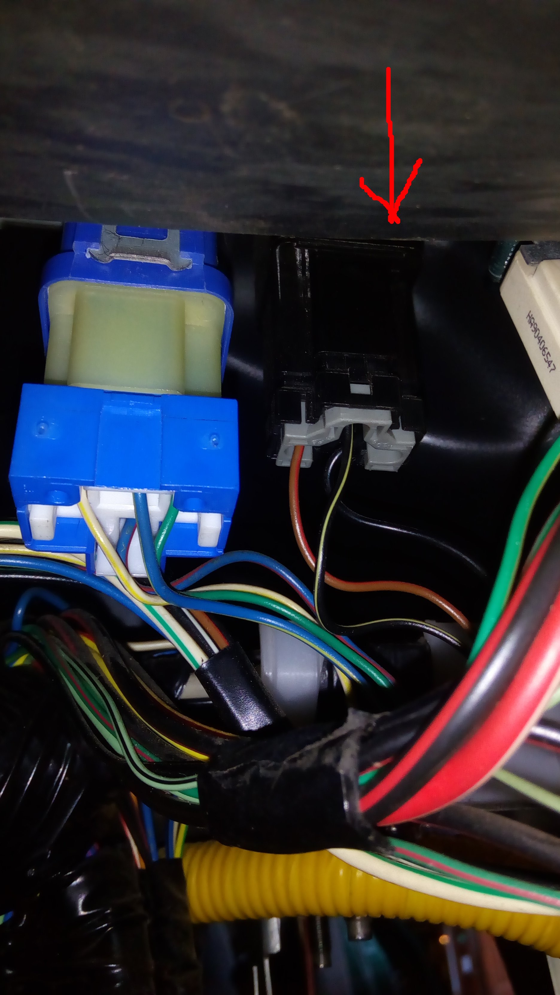

Благодаря на отзовалите се, проблема е решен. При легасито 99г релето е на много достъпно място, лесно се сваля но с металната планка, която е фиксирана с едно 6мм. болче за кожуха на кормилния прът.. Смених го за сега със втора употреба, тия дни ще го отворя да му видя вътешностите.
