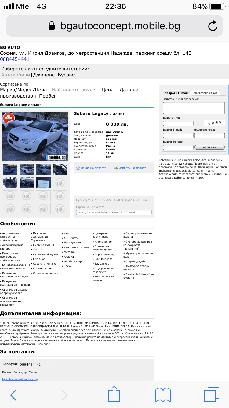

https://bgautoconcept.mobile.bg - ама къде е проблема, гледам че колата е перфектна, твоя телефон от подписа 0884454441 ти тук е същия, май нещо много за леваци си ни взел :giggle:
Имаме опит, но най-много ни бива в това да помагаме на текущи и нови Субаристи да не се набутват с таралясници и замаскирани коли с проблеми и да се радват на марката.
Тая тема ще стане важна във форум Купува, Черен списък и Форумводител и евентуално фейсгрупата
