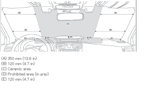

Здравейте колеги, какво ще правим с Еко стикерите на автомобилите, оборудвани с EyeSight? Производителят изрично забранява в областта около камерите да се лепят или поставят стикери, предмети, по-големи централни огледала за обратно виждане, дори разместено огледало може да влияе на нормалната работа на камерите, а тези малоумници решили точно там да лепнат един голям, грозен стикер.

Показваш инструкцията от производител и отказваш на това място да се лепи стикерът. Ако много ти се дръвчат им припомни, че при възникване на инцидент те ще са подсъдими. Ако наистина са им такива инструкциите от ДАИ, то тогава ще трябва да се пишат масови жалби, за да измислят ония кретени ново място за тази глупост.

Колегата правилно е забелязал че съм с EyeSlight, и имах съмнения да ли няма да повлияе на системата. Попрелистих умната книжка за работата на тази ситема и вътре се споменават някой неща които да се спазват-да не е зацапано стъклото, да не се слагат висящи предмети и тн. Но, най-интересното което е написано ме учуди е че чистачките задължително трябва да се сменят с оригинални, защото това можело да влияе на EyeSlight. Вече карам с не оригинални чистачки, и проблем нямам. Както и след залепването на стикера, който е максимално залепен нагоре за да е в максимална степен извън обхвата на камерите.

Иначе в интерес на истината мястото зад огледалото е единственото по стъклото, което не е видимо от водача. Аз моя съм го сложил точно там, за да не ми боде очите и мозъка всеки път. Чудя се с какво би могло да пречи на EyeSight-а? Някой да се сеща? Аз нещо не мога да измъдря.

Колега, при теб вече е залепен и няма отразяване в камерите и съответно бъркане на нормалната им работа?
Относно чистачките, не трябва да се поставят големи пера или допълнителни такива (пера за обтекаемост, а не за почистването), които ще стърчат и ще влязат в обсега на камерите.
Веднъж бях хвърлил едни документи върху таблото и след като запалих ми излезе предупреждение, че системата EyeSight не работи. Първо се изненадах, но после махнах документите и всичко се оправи. Светлината се отразява и попада върху камерите и те се бъркат. Затова сега ми е малко съмнително дали няма този стикер, който е и холограмен, да отразява светлината и да бърка системата EyeSight. Производителят не случайно е дал зона, в която да не се поставя нищо, а това е система за безопасност на автомобила, и то много полезна.
