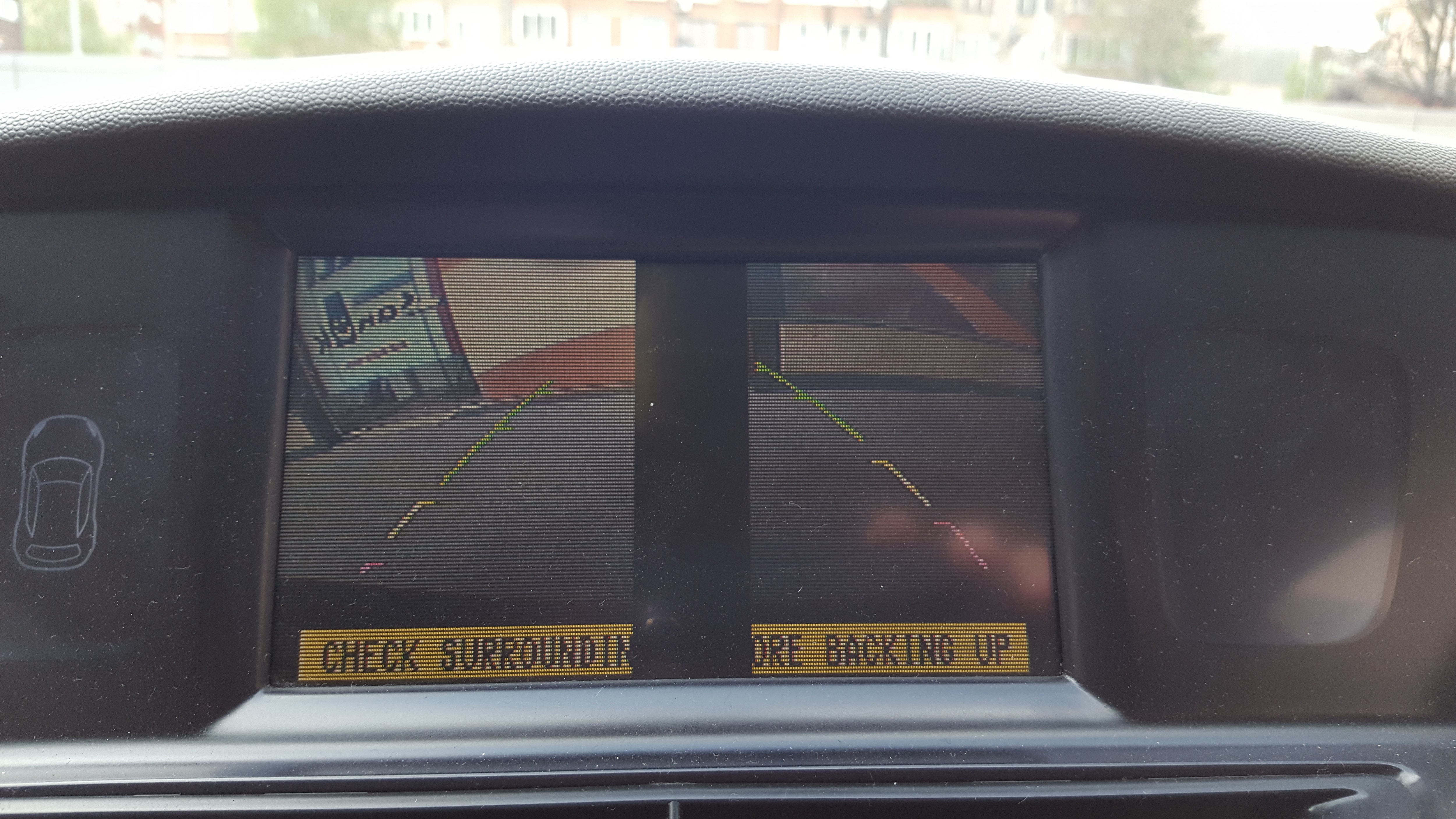

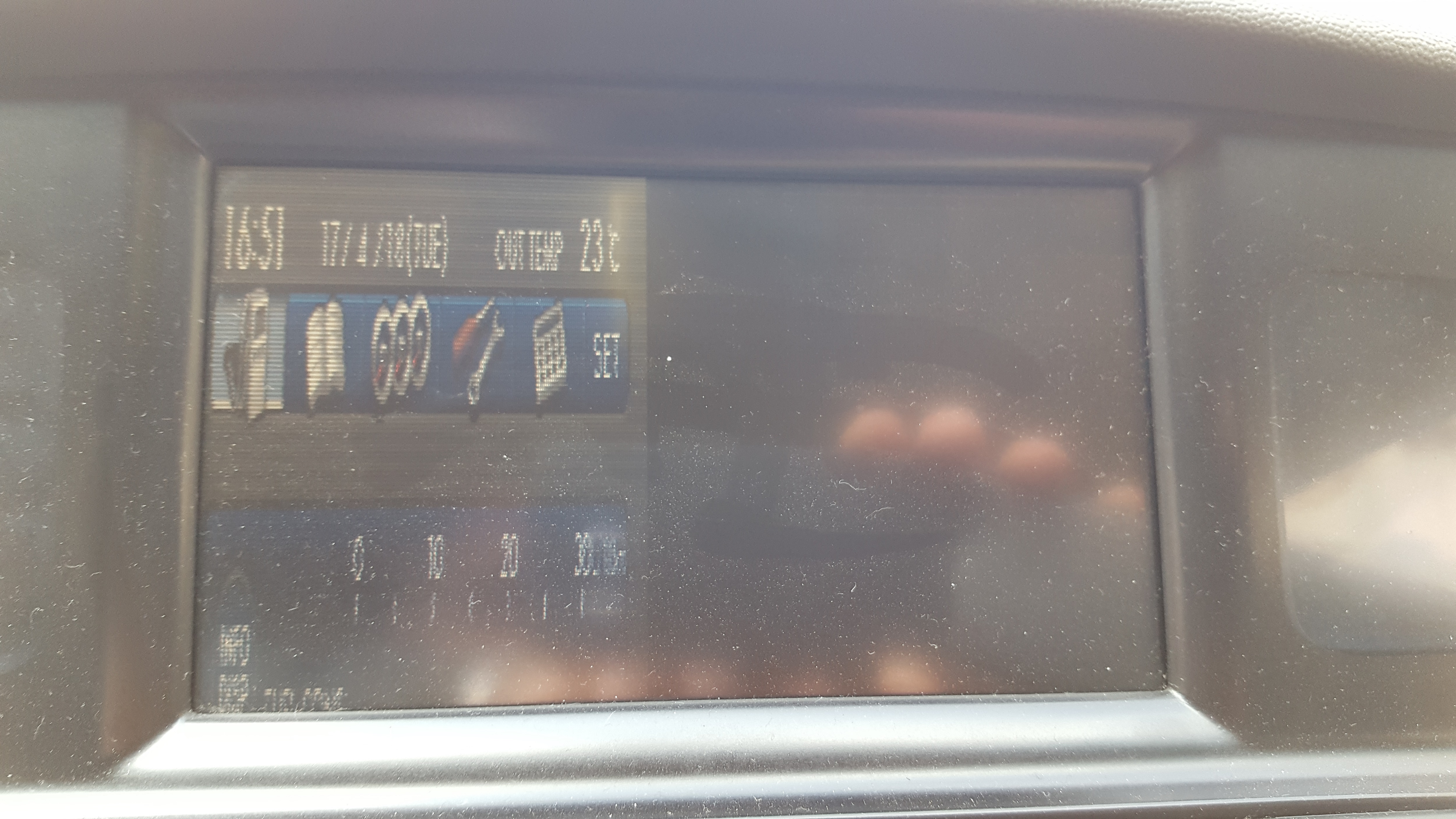

Здравейте колеги!
От няколко дни при по-високи външни температури и респективно по-силно нагряване на купето на Трибека-та при запалване дисплея се свива наполовина наляво и нищо не се разчита, а при включване на задната камера дисплея се разделя от дебела черна вертикална ивица по средата, а в останалата част си работи.Консултирах се и разбрах че моят дисплей си отива и ми трябва друг за смяна.От София съм.Ако някой има някакви предложения, моля споделете :)

Може на теория. На практика ти трябва нов лентов кабел за дисплея(така мисля защото спомена външните температури и мисля, че там е проблемът), а такъв точно надали ще намериш нов и едва ли ще има кой да ти го монтира.
