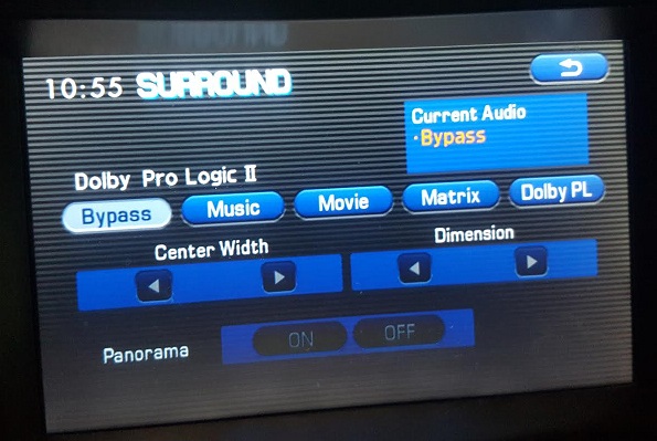

Мистерията е разгадана :)
В 60те страници коментари и препоръки намерих причината за по-слабия звук от задните колони.
Дължи за на "интелигентните" настройки на съраунда.
Накратко без съраунд - няма проблем.
Доказването/пробата е лесна - в настойките избираме bypass, както е показано в приложения файл.
Това само показва, с кои настройки можем да получим приличен звук от задните колони.
Че колоните не са от най-добрите за "premium" уредба е изписано много.
Допълнително инфо - колоните са 2 Ома, т.е. при смяна трябва да се има предвид.
Не стигнах до модела/наличието на усилвател. Но това е друга тема.

Аз си джугам на Bypass, явно затова не усещам драма. Усилвателя би трябвало да е евтина версия на Harmon Kardon.
Като цяло получаване на хай фиделити звук в кола като Субару е доста доработка. Ако искаш добър звук се насочи към BMW седма серия, Audi A8, MB S- серия. Естествено с необходимия бюджет всяка кола може да стане дискотека, но аз лично не мога да причисля Субару към автомобилите с хай енд усещане в купето, че да чакам и хай енд музикално оформление.
