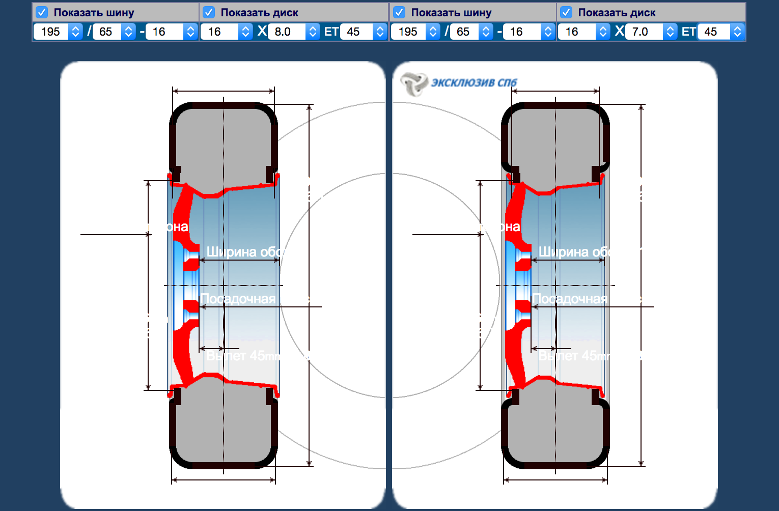

Тази снимка ще ти отговори на въпроса.
djanti.png [ 176.25 KiB | Прегледано 352 пъти ]
Пробвай с този калкулатор, за да си намериш правилния размер джанти и гуми за твоя автомобил.
https://tyres.spb.ru/tirecalc

Оффф изглежда все едно гумата се разпльоква повече. Ще си сложа 205 гума. :(

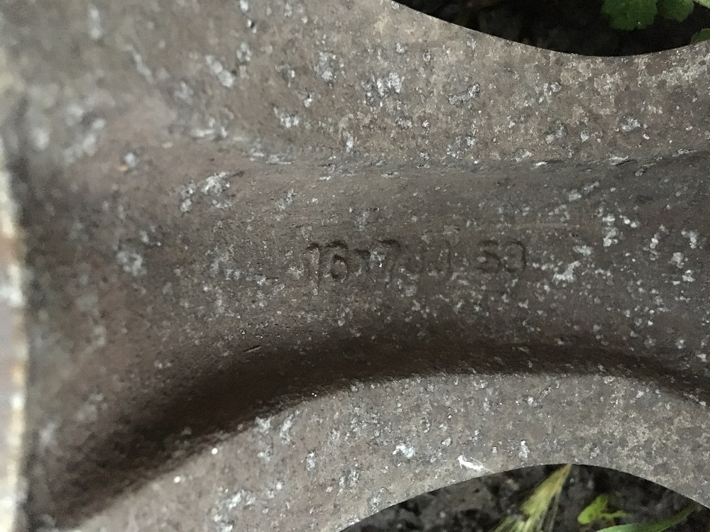

IMG_1112.JPG [ 323.07 KiB | Прегледано 309 пъти ]
Май са 7" - тва значи ли че мога да сложа 195 и безопасно ли е? :-~

https://www.tyresizecalculator.com/char ... size-chart
205 е най-добре.

Ако е за твоята Импреса, заводският е 205/55/16. И не се мери външния ръб, а отвътре на първия ръб, където ляга бордът на гумата.
