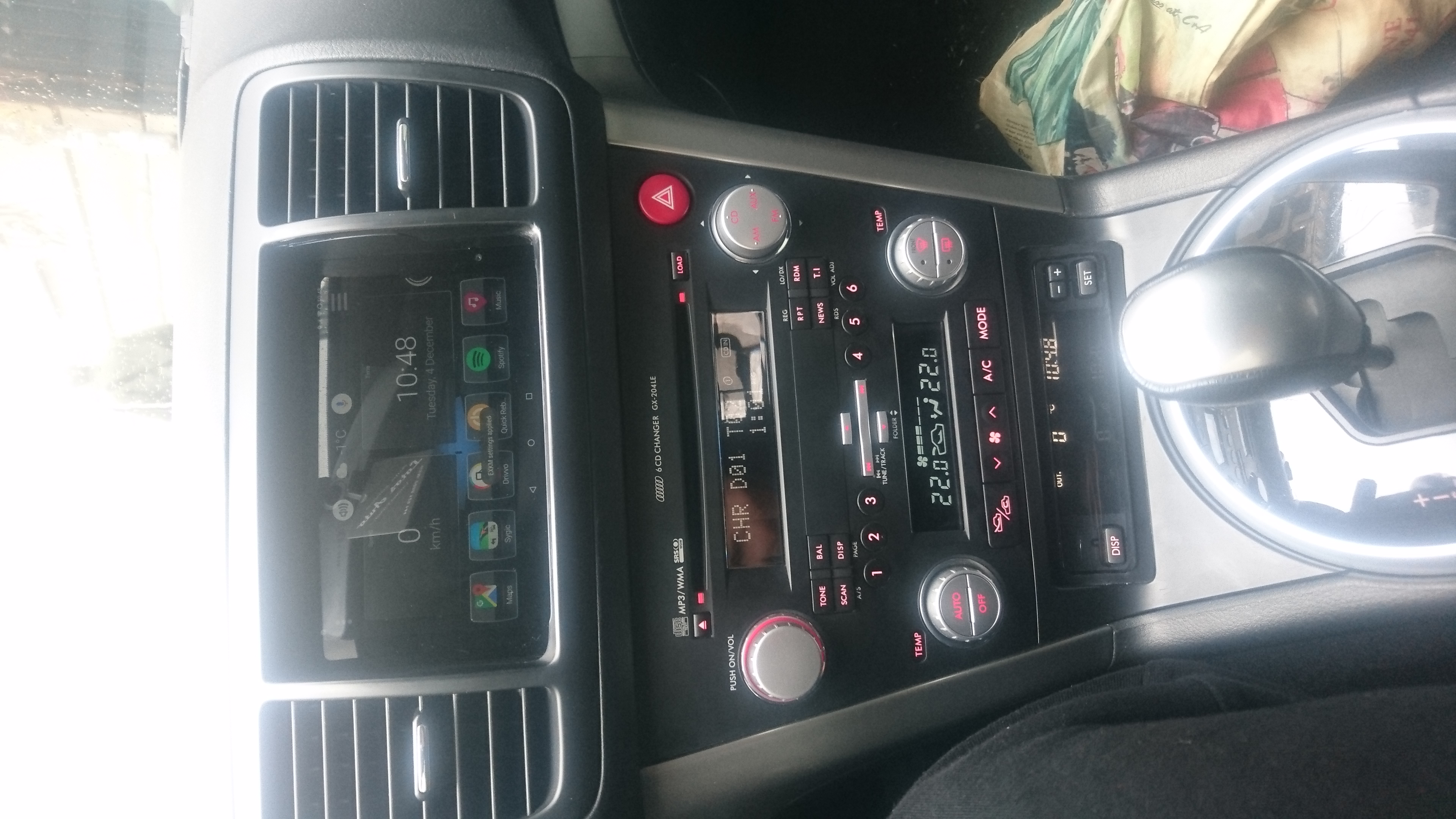

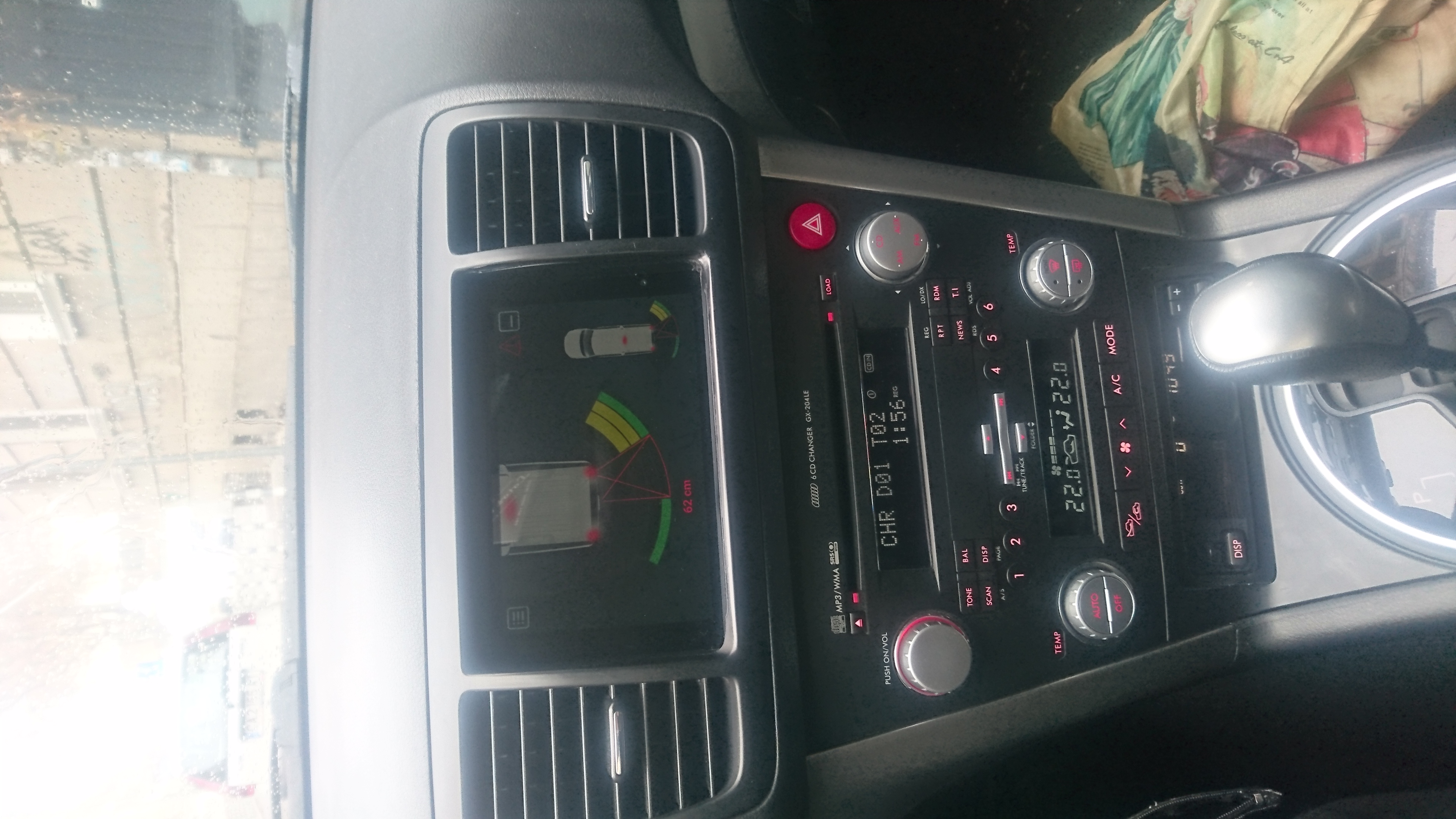

Здравейте, преди време направих следното:
- Инсталиране на таблета, без батерия( имах много проблеми да я захранвам и дирекно на нейно място подавам 4,4-5v;
- Wefa audio Bluetooth;
- Преместване на часовника долу пред скоростния лост;
- Audio dac
- Задна камера(всеоще имамнякакви смущения)
- USB захранване, за задниъе седалки
- Изолация, вибро и шумово на dynamat и някаква друга около 650 всичко (сам).
*като цяло колата имаше изолация, на вратите, беше слаба, но имаше някаква. На тавана нямаше, в краката има и по пластмасите също си има и разлика голяма не се усеща, но има
Може би ако се сменят гърнетата ще е най приятно.
- Парктроник, преден и заден- руски, с апп за андроид, доата добре се репрезентира автомобила.
Та така
