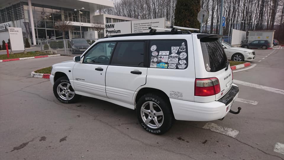

Аутбека е по-дълъг и ъгъла на атака на броните е недостатъчен дори и с лифт. Плюса е по-големия обем на колата.
Форито е по-добре в това отношение - по-късо и по-високо, но щом ще има и много магистрали - помисли за 2.0 турбо автомат.
На 125кс. мотор като му наредиш лифт, големи гуми и джанти и бая ще се задъхва.
С един лифт от 5см. и 215/75/15 или 215/65/16 се получава достатъчно добър просвет.
52816390_10218914534636764_6509270486118039552_n.jpg [ 60.73 KiB | Прегледано 1026 пъти ]
това е с 215/65/16 и лифт 5см. нови пружини отзад и нови амове отпред.
При нужда предната броня може да я минеш с флекса за още по-голям ъгъл на атака и всичко ти се нарежда чудесно.
Ако се спреш на АТ вариант, сложи си допълнително охлаждане на кутията.
