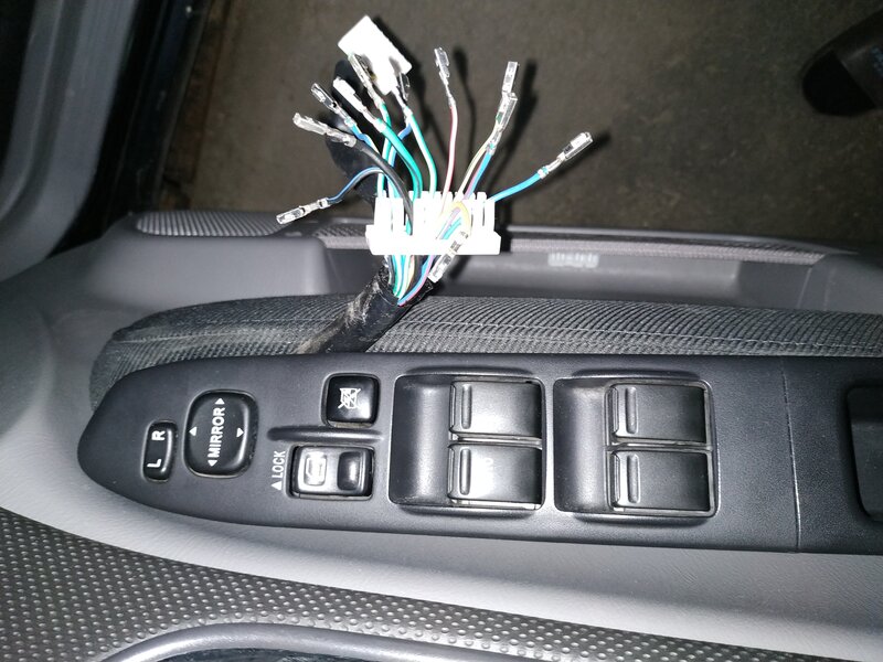

Колеги моля помогнете.Не работеше стъклоповдигането на шофьорското стъкло и като дръпнах конектора се извади отгоре и всички кабели изкочиха.Сега моля някой да ми прати снимка на конектора D7 мисля,че беше ,с кабелите ,за да мога да ги наредя по цвят.Много ми е спешно.

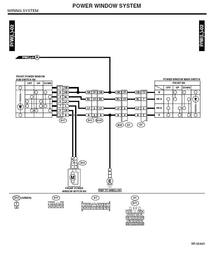

Вто Авг 29, 2023 12:40 pm
Постове: 4394
pwr window 2.JPG [ 44.9 KiB | Прегледано 640 пъти ]
Вто Авг 29, 2023 12:42 pm
Регистриран на: Вто Авг 29, 2023 9:58 am
Постове: 4
Автомобил: субару форестър 2.0х
Телефон: 0888828455
Благодаря.Схемите ги имам ,но за четирите прозореца участвуват 10 кабела,а в конектора влизат12.Не знам къде се пъхат.За това търся снимка от някоя кола на самия конектор с кабелите ,че елмонтьорите при които ходих все казват-иди и потърси от някоя кола за части и снимай.Да ама тук не намерих.
