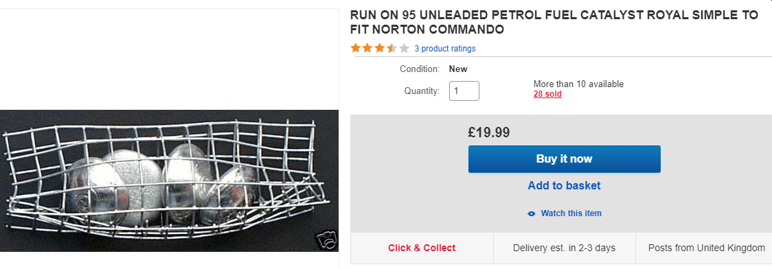

Изглежда има такова нещо. Оригинално за стари автомобили, които са направени за оловен бензин да могат да работят на безоловен.
https://www.amazon.co.uk/Classic-Leaded ... B00U5R7D2Q
https://www.amazon.co.uk/Fuel-Tank-Cata ... B01N4R2859
Обаче е чиста глупост, дори и за това приложение, още по-малко пък на съвременна кола.
Собственикът е бил доста лековерен - провери внимателно всички течности и кое как е ремонтирано ;)

А, намерих ги и точно същите
https://broquet.nl/about/
190 EUR!!! Боже какви хора има...
Screenshot_2.png [ 142.02 KiB | Прегледано 571 пъти ]
