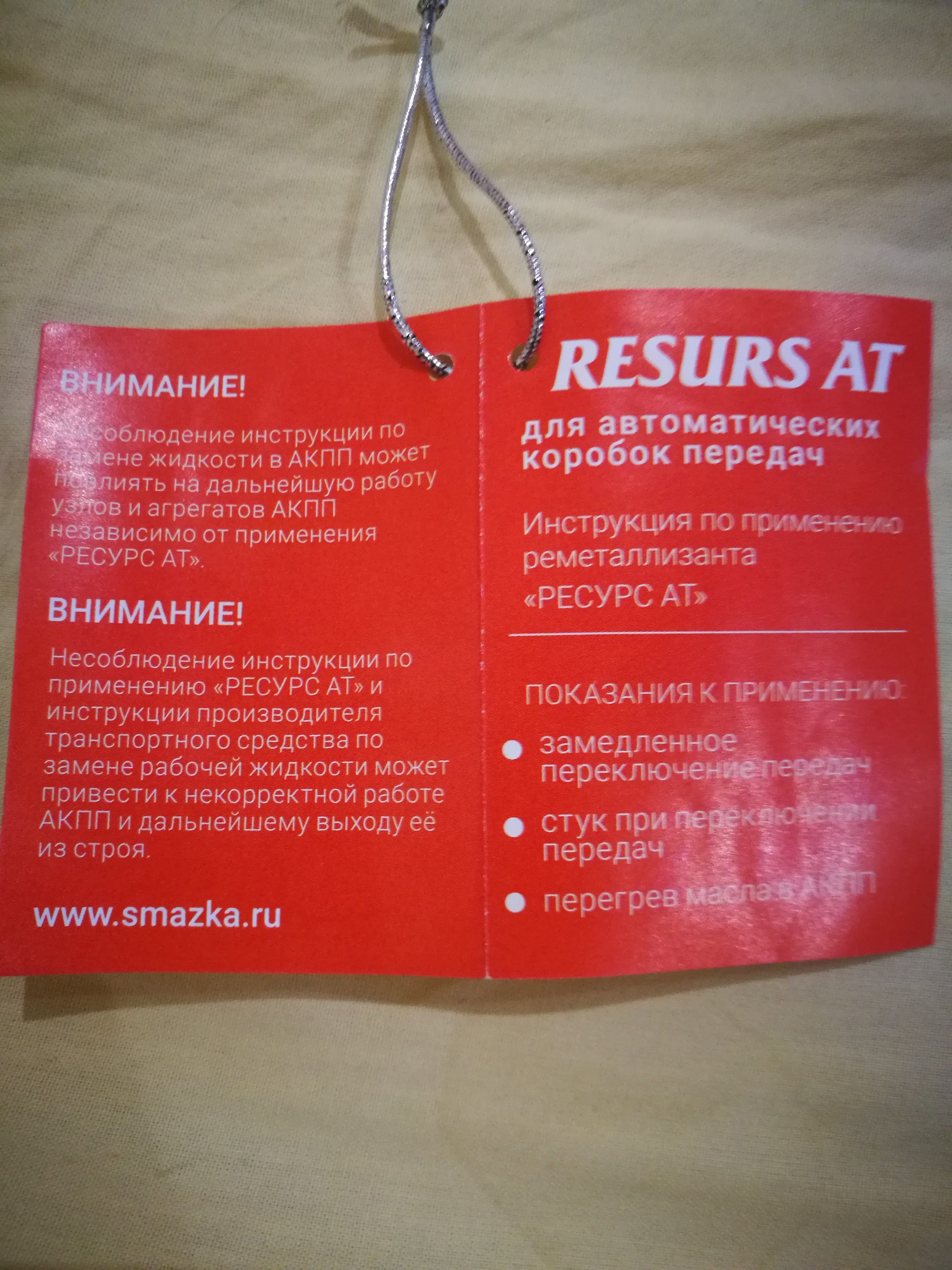

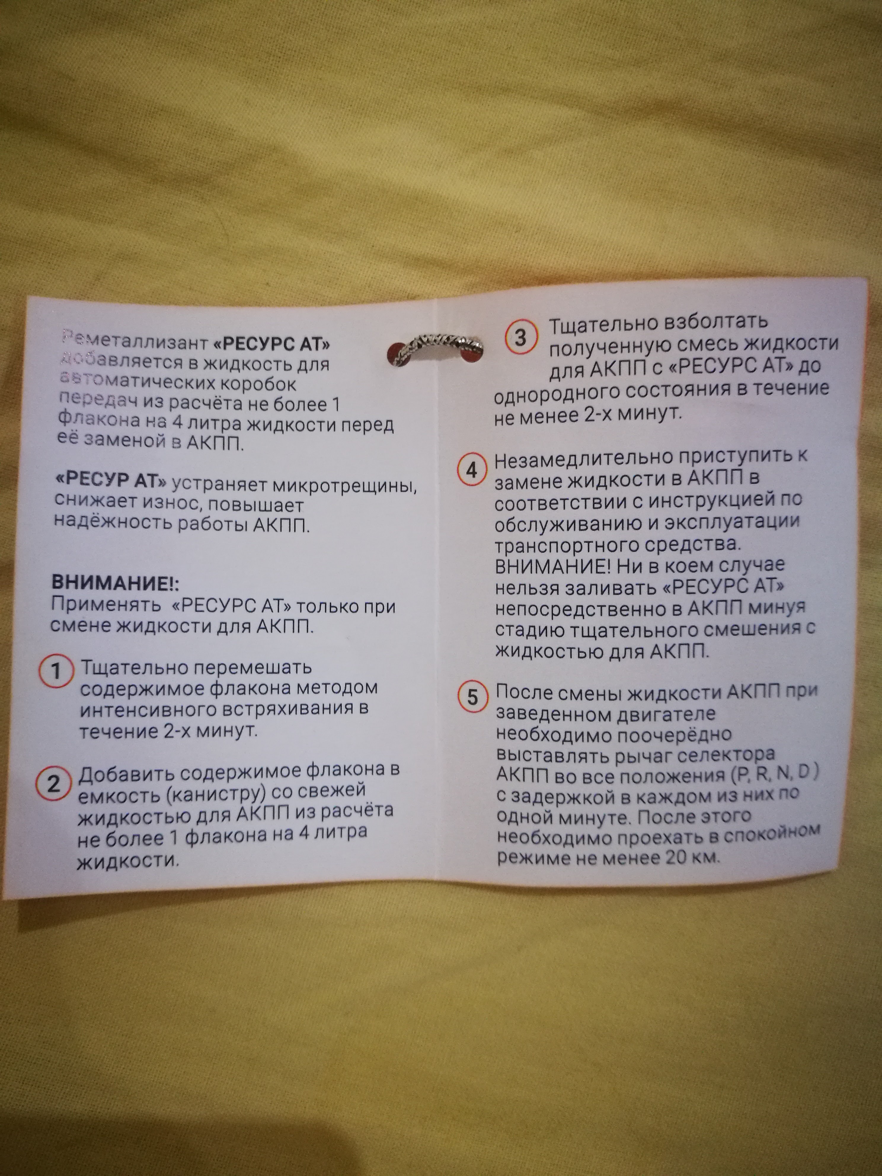

Здравейте, колеги!
Имам проблем със скоростната кутия на Субаруто (Legacy 2,5 SOHC 1999 GX). Проблема се състои в това, че понякога,а вече и често, когато премина от Р, N, R на D, 3, 2, 1 колата не тръгва. Тръгва след голямо закъснение или след покачване на оборите на двигателя. На R (задна) тръгва винаги с минимално закъснение. Четох доста във форума и разбрах, че това е срещан проблем при тези автоматици след смяна на маслото на кутията, а на моята кола е сменяно преди да я купя - преди около 10 000 км. Прочетох също и че има ремонтен комплект, който в момента не мога да си позволя. Та се спрях на добавката РЕСУРС АТ за автоматични скоростни кутий.
Закупих си 5 флакона от въпросната добавка и сега пъпроса ми към вас е как да я добавя в маслото ATF-a? Нужно ли е да източвам масло от кутията, да го смесвам с добавката и да го изливам обратно или мога да изливам добавката директно в кутията?
IMG_20170905_175449.jpg [ 1.43 MiB | Прегледано 1450 пъти ]
IMG_20170905_175435.jpg [ 1.68 MiB | Прегледано 1450 пъти ]

Колкото добавка ще сложиш, толкова масло трябва да си източил преди това за да ти е точно нивото.
Добре е да провериш нивото преди да правиш каквото и да е
Дългосрочно кутията е за ремонт

Един приятел им вика майстори в бутилка на тези неща. Няма да ти оправи проблемите на кутията това.
Отиди да ти проверят нивото на маслото, но не си го проверявай сам, а дай на някой, който разбира, да ти го провери, защото е пипкаво да разбереш кога, какво и къде. След това ще го мислим ако всичко е наред с маслото.

Сигурен ли си?, че останах с впечатлението че така си купил колата...
Ако все пак ще слагаш добавката, то трябва да спазиш инструкцията - т.е. ново масло и смесване според инструкцията.

Така я купих, да. Предишния собственик твърдеше, че са го сменили с Декстрон 3 и съм склонен да вярвам. Не е сменяно на машина обаче. Според вас ще има ли ефект от смяна на маслото с машина и добавяне на тази добавка в новото масло?

Вероятно не. Имаш сериозно износване на пакетите, или трансформаторът не държи достатъчно налягане щом потегляш с газ при загрята кутия. При всички случаи си за ремонт. Реметализантът обира някои хлабини и ще има минимален или никакъв ефект.
Имал съм точно такъв проблем със ZF кутия на X5 4,4(тя риташе и на задна) и опитах същото :D
