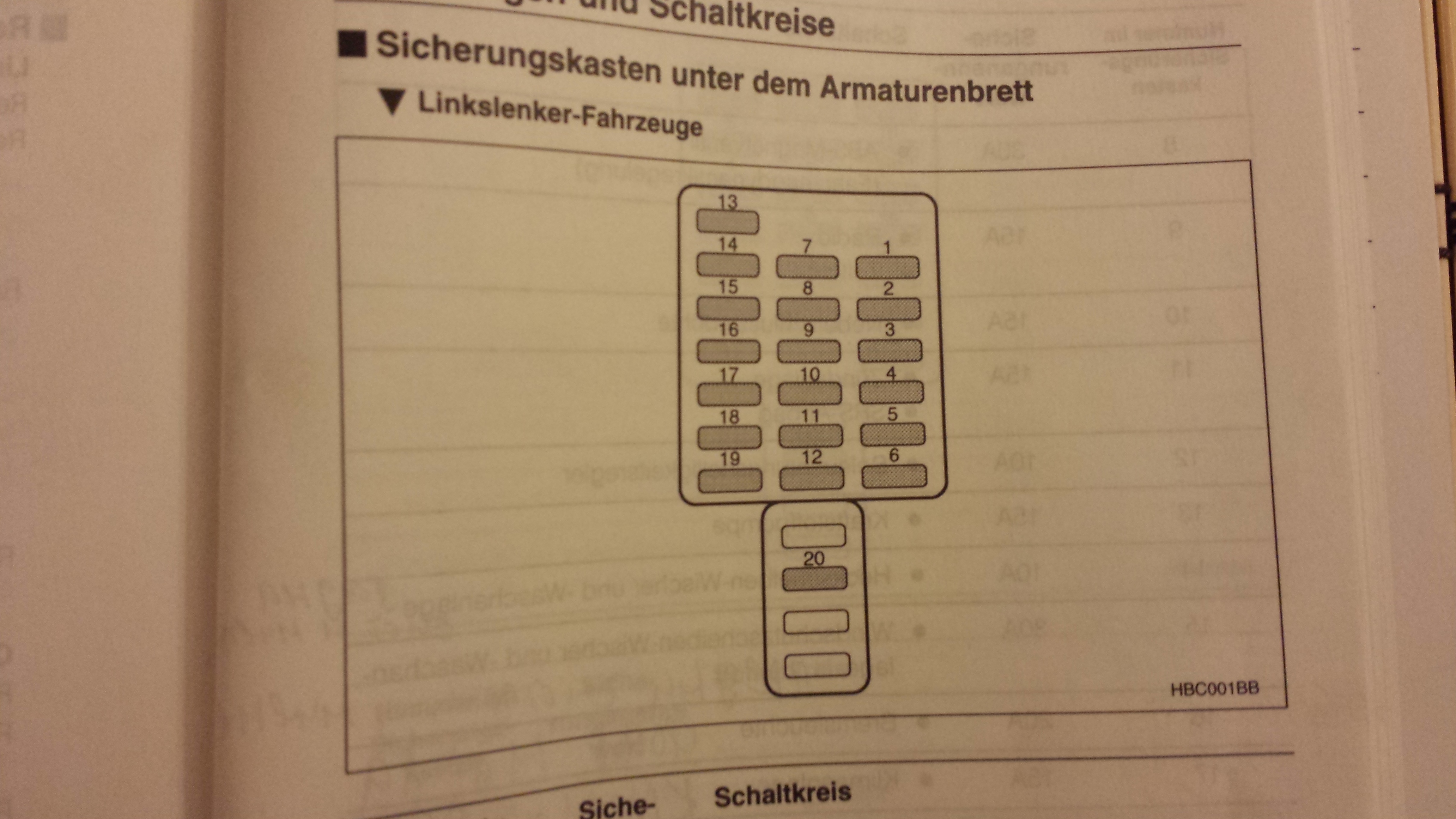

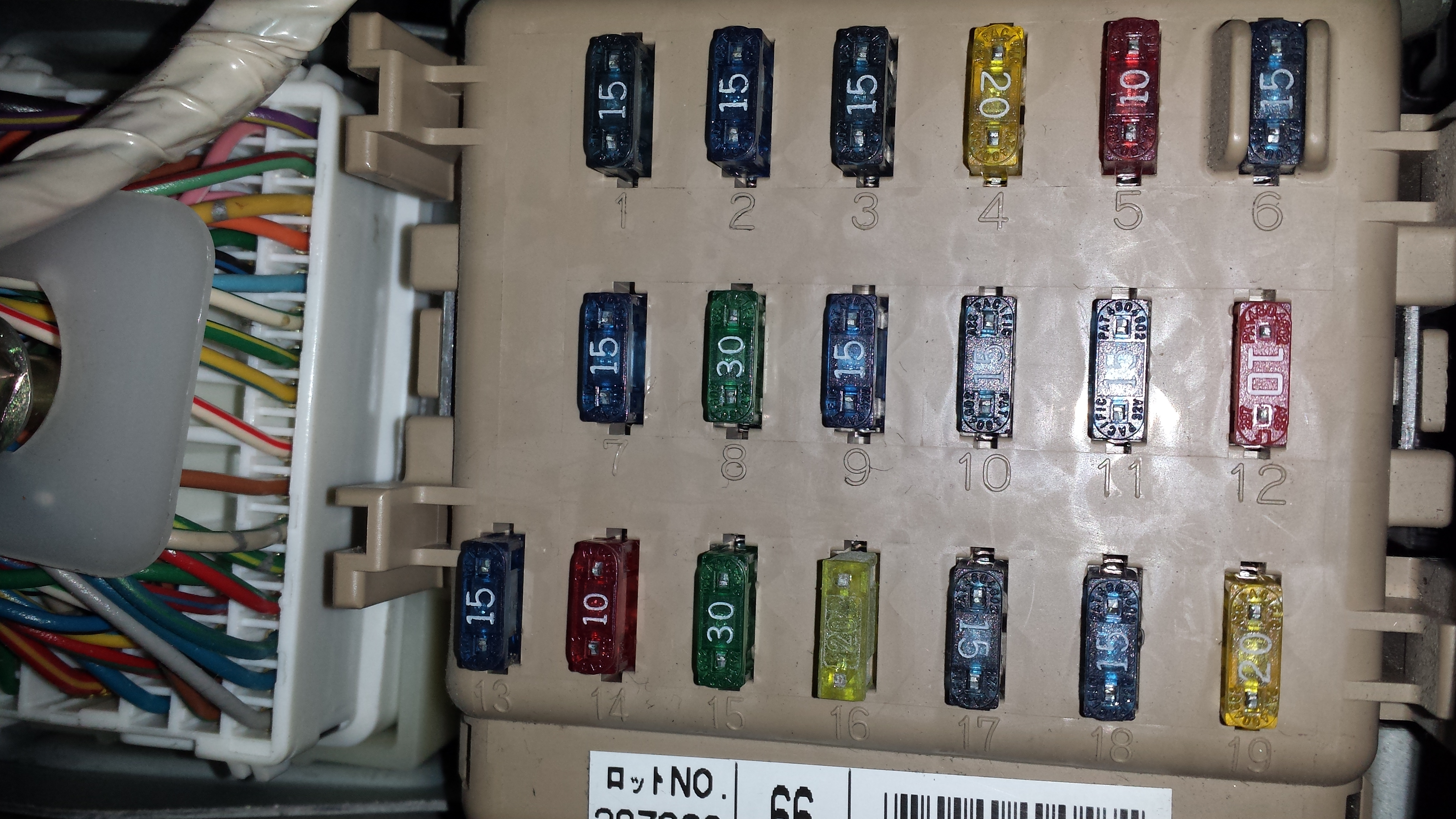

Пон Фев 13, 2017 9:31 pm
Постове: 452
Рейтинг: 250
Здравейте,може ли да ми кажете кой е бушона или релето за подгрев на седалките.Подгрева не ми работи от както съм взел колата.Според ръководството трябва да е бушон номер 20,но аз виждам само 19 бушона.
