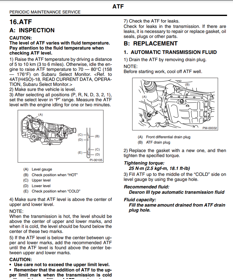

Колега, дай малко по-спокойно. Не караме Субару от вчера - знаем ги начините, има и във форума много писано.
Печалбата от консумативите на сервизите също ми е ясна, защото внасях преди време ATF за съфорумците.
Въпросът е, че при нормална употреба и редовна смяна няма смисъл от това. Има смисъл, ако не знаеш кога и как е било сменяно или имаш някакви проблеми, които да се мъчиш да решиш по този начин.
Ето как се сменя според ръководството за моята кола. Затова е сложена тази пробка там.
