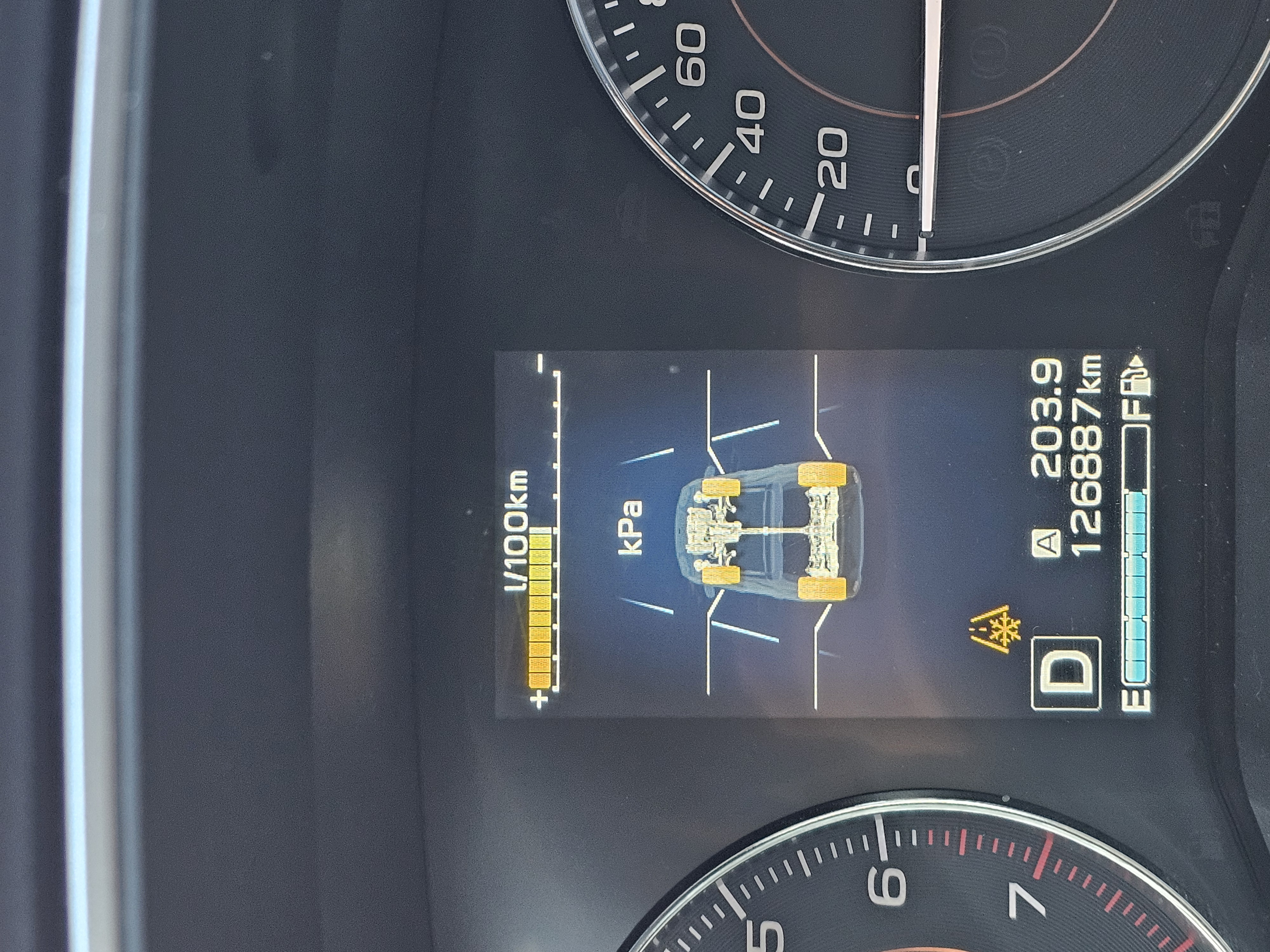

От 10 дни TPMS-a ми нещо се ошашка. Няма никакво показание на нито една гума. По принцип 3 от сензорите ми са за смяна, защото батерията е на LOW, но те така могат да бъдат и 1 година. 4-тия сензор реших да го сменя защото вече тотално беше сдал, светеше tpms грешка на таблото, обаче продължаваше да показва стойност на налягане.
Сега обаче тотално изгаснаха всичките и това което чета по форумите го изпробвах и не подейства.
Вдигнах налягането на гумите, защото зимата спада от студа и сензора може да показва грешно или нищо. Карах близо 20км, няма промяна.
В друг форум казаха, че записвало грешка в ecu-то и след изтриване се оправяло. При мен грешка няма.
На едната гума пробно свалих налягането до 1.5 бара и после вдигнах до 2.3 - без промяна. Сега са на 2.5-2.6 бара ако мога да вярвам на показанията на бензиностанцията, но промяна след поне 10км каране няма.
Датчиците ги проверявам в сервиз и там успяват да ги отчетат, което означава, че работят дори и на LOW.
Колата е XV 2018г, но другите имат подобна система.
Идеи?

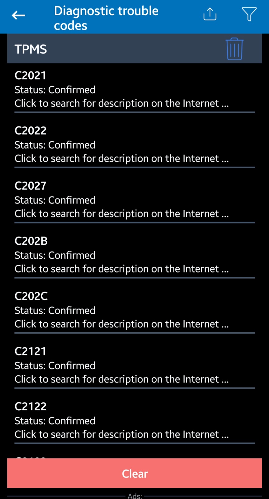

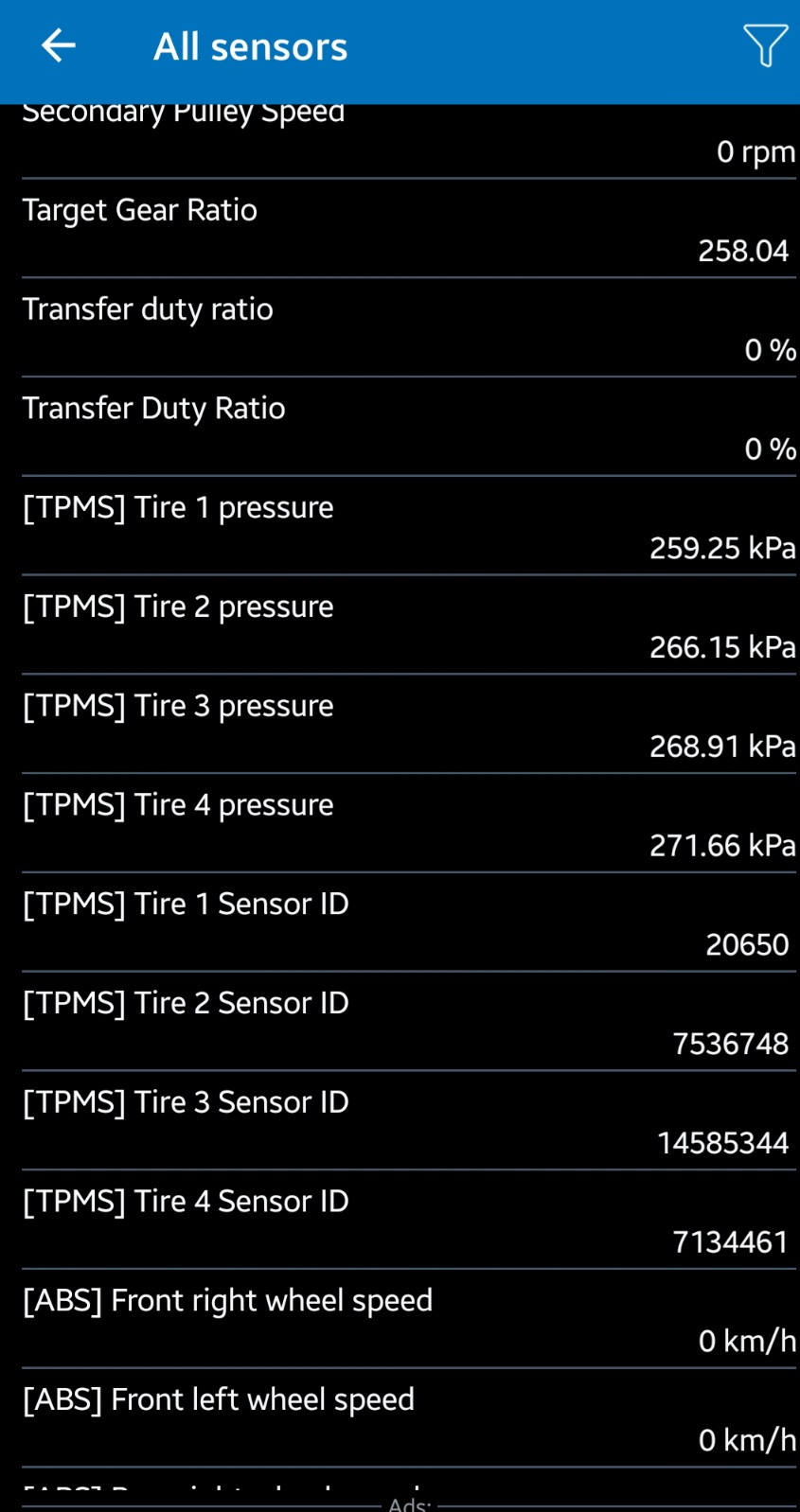

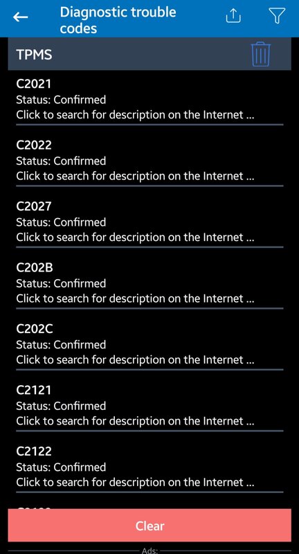

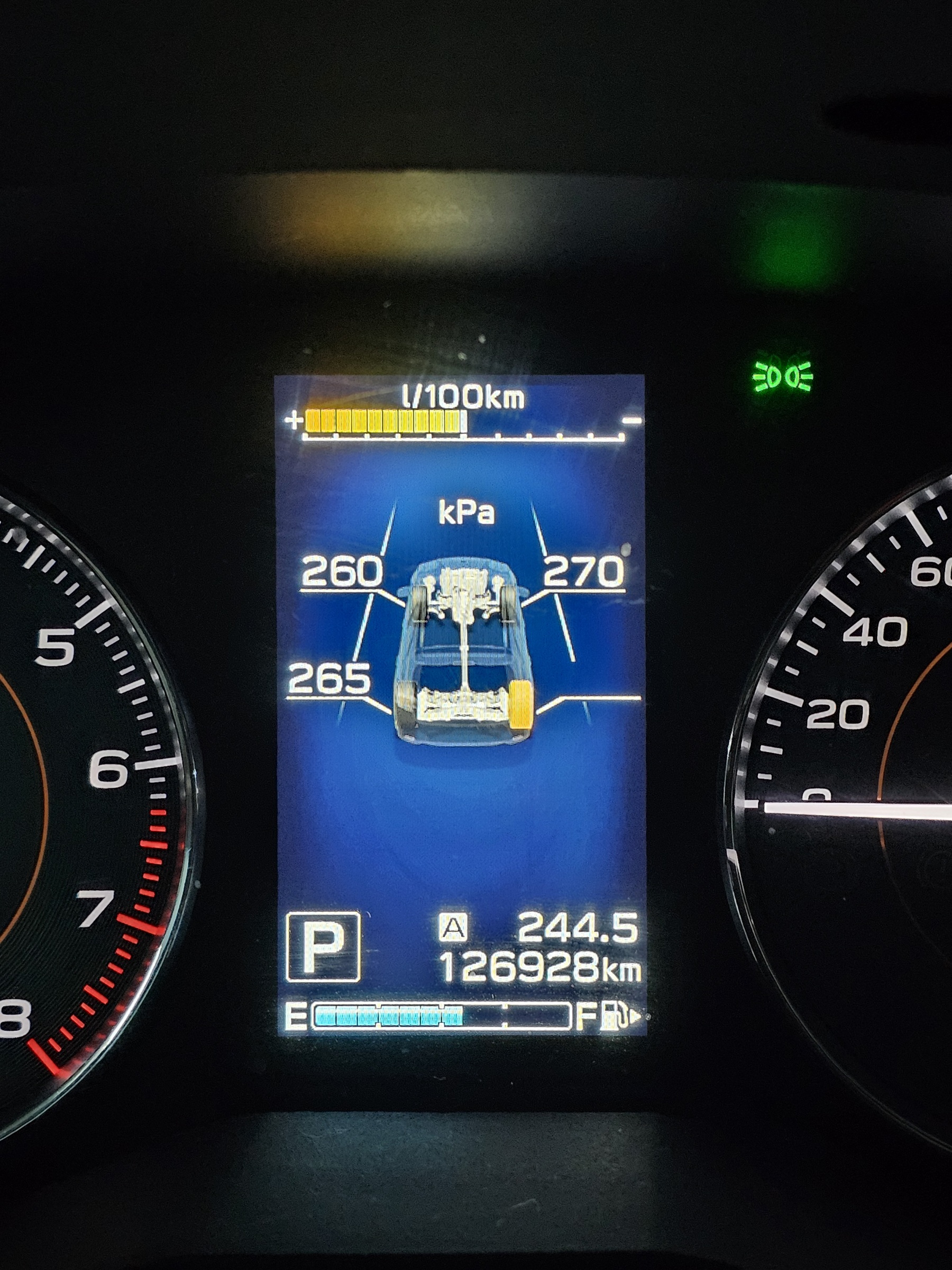

Програмата, която използвам за четене/чистене на грешки беше Torque Pro, но дори платената версия явно не събира информация от всички сензори. Инсталирах друга Car Scanner ELM OBD2, която проверява грешки в много други модули, включително TPMS и откри десетки грешки. След изтриването им и каране няколко километра се появи първия сензор, после втория и досега съм ги докарал до 3 броя.
Също така програмата без проблем разчита стойностите на сензорите и налягането, които поради слаба батерия вероятно, трудно пращат сигнала до TPMS модула.
Смяната на сензорите трябва рано или късно да се случи, но поне разбрах защо беше забило изписването им на екрана.
