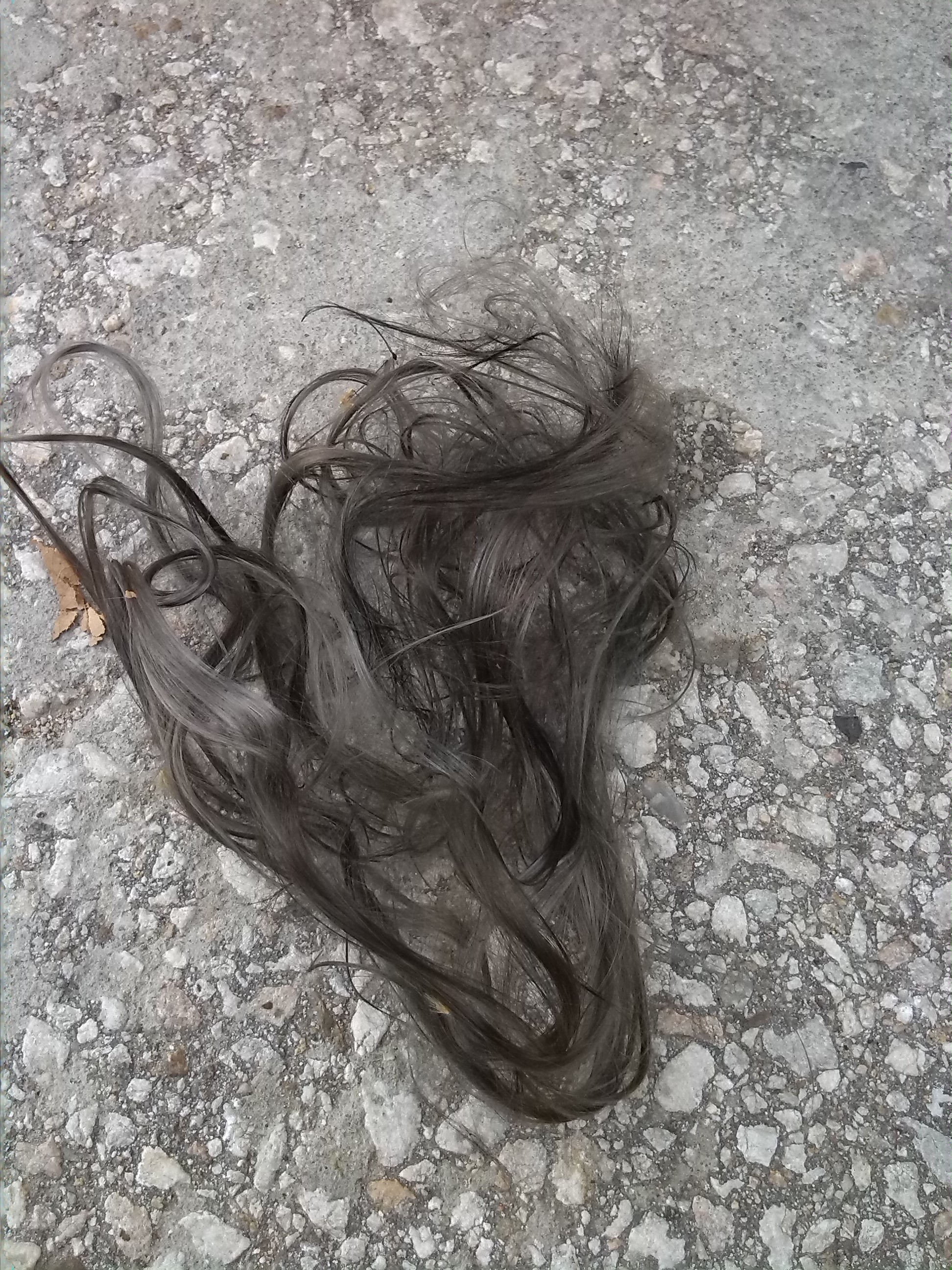

Здравейте колеги.
Дойде момента да помоля и аз за малко информация / помощ.
Колата е Легаси 2002 година фейстлифта с двулитров мотор.
Колата има и гас.
сега за проблема: днес ходих до Хисаря и там като слязох от ауспуха висеше вата, (колата е гаражна)
Въпроса ми е от къде е, катализатора или от гърне.
Два пъти ми е давала грешка Р0170 , не днес.
IMG_20151121_122403.jpg [ 1.62 MiB | Прегледано 771 пъти ]
Съб Ное 21, 2015 1:21 pm
Напуснал форума
Постове: 875
Рейтинг: 60
гърнето

От гърнето е според мен.

От резонаторното гърне е. Имай предвид, че хубаво ново резонаторно гърне отива на 80-100 кинта. Вариант е и смяна с права тръба, излиза към 20 кинта.

днес заничах в ауспуха с един фенер и вътре видях още вата и изгоряло желязо
Съб Ное 21, 2015 7:53 pm
Напуснал форума
Постове: 875
Рейтинг: 60
свали и провери цялата генерация от катализатор до крайно гърне да не се е получило тапа и да си прецакал катализатора

И така, ходих на чичко доктор , диагноза крайното (задно) гърне.
Лечение 130 лв. за гърне и накрайник. Старото гърне се е разпаднало, иначе външно е здраво. Направиха го добре, седи по прибрано, не е оргинално, но поне отговаря на моштноста на двигателя.
