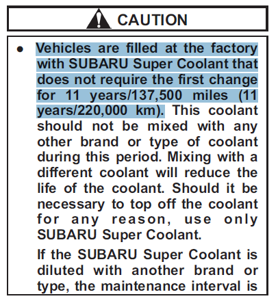

peshehodetz написа:
...но на моя Аутбек в книжката точно накрая където в едни таблици беше посочено какво да се сменя и на какъв пробег та за антифриза си беше дадено 11 години или 132000 мили което първо настъпи...
Ето въпросният текст:
Capture1.PNG [ 56.26 KiB | Прегледано 2614 пъти ]
