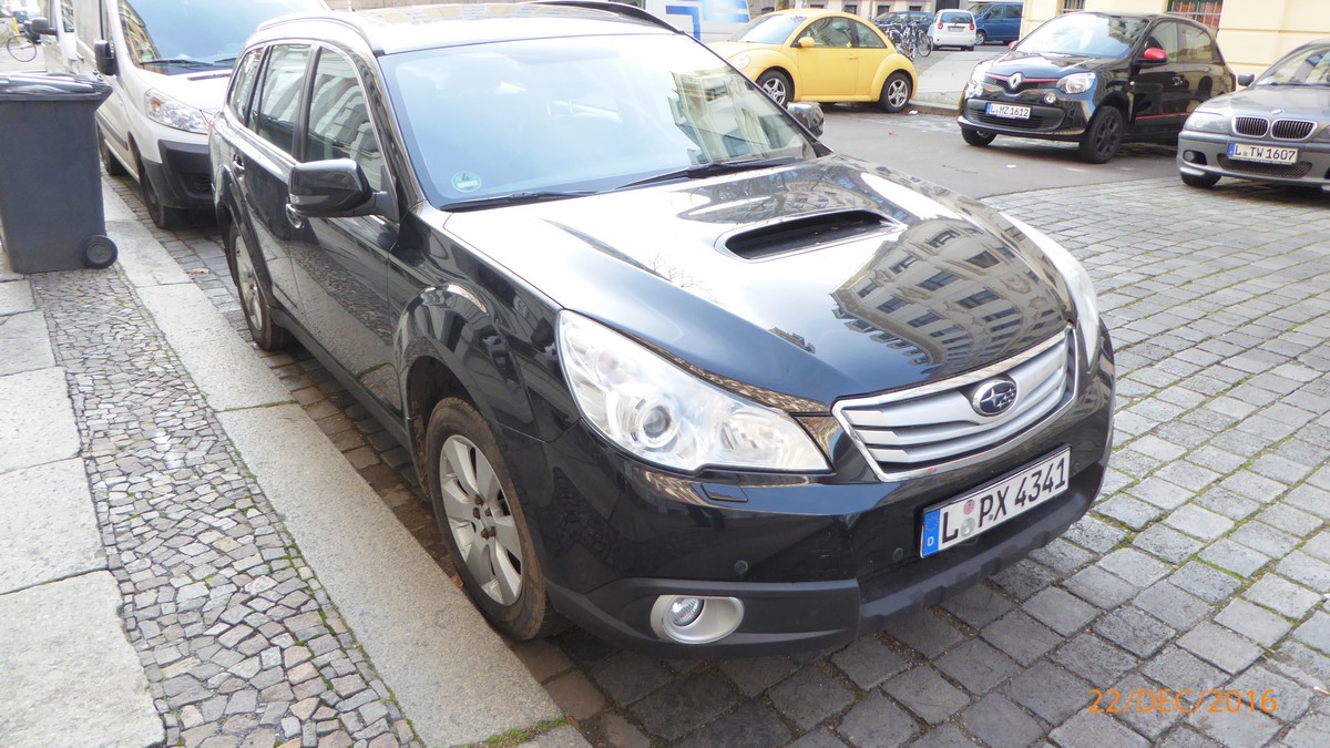

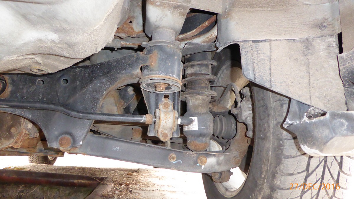

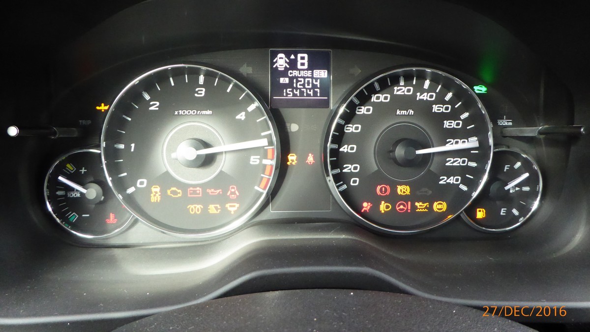

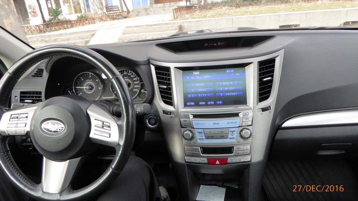

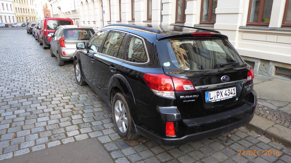

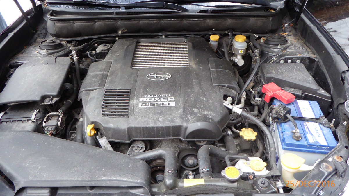

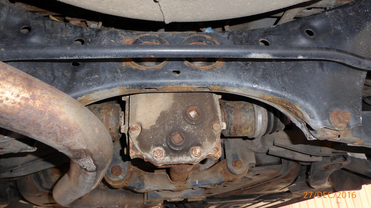

Здравейте, отново. През 2010 имах Легаци 2,0 - 125 к.с. и имам няколко поста и снимки от онова време, но...
времената се промениха и сега се завръщам с Аутбак 2010 - 2,0 D, 150 к.с.,
Освен благите пожелания, очаквам да ми кажете какво трябва да следя за изправност и обслужване по колата. Визирам диференциали, скорости и филтри. До сега не съм имал дизелова кола, но тази отговаря на нуждите ми и за мен върви достатъчно добре. Тази седмица още разучавам навигацията и мултимедията. Не съм обслужвал нищо, но мисля за масло Motul Х-Clean 5W-30. За филтри нищо не съм избирал. Искам и някой който разбира да ми направи проверка на задвижването, по-скоро на виско муфата и да ми каже дали задния диф е със самоблокировка. Много се надявам да се видя с други колеги на Белмекен, но като гледам прогнозите... Ще следя темите във форума с интерес.

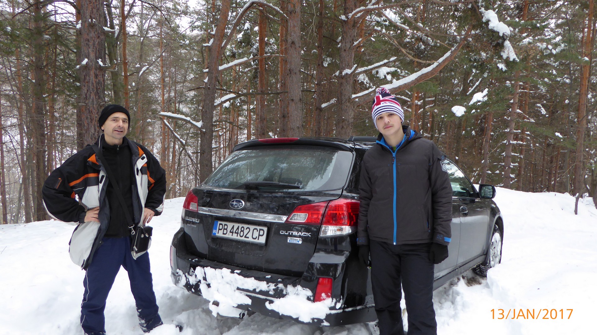

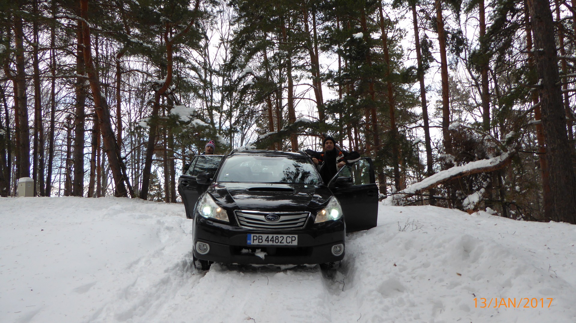

Днес установих нещо, което се надявах да не е така - боксува една предна и една задна гума при което колата затъва много лесно. :-~
Явно задния диф на моята не е с ограничено приплъзване, което е жалко. Май само наточените, мощни мотори са с такъв диференциал. :cool:

Това при изключено VDC ли? Следващият път на канал виж номера на задния диф или провери по VIN.
Старата ми кола няма шпер отзад, но това не и пречи да копае като багер, и да ти кажа не ми е липсвало особено.
Може да планираш и една акз процедура по окачването, че предния собственик явно е минавал много км на луга.

Този заден дифф. не очаквай да може да се заключи. Едната ми кола е форестър 2.0т и дифа има отношение по-скоро за рали стил шофиране отколкото за офроуд. При дизелите с ръчни кутии и VDC спирачките помагат за прехвърляне на въртящ момент на другото колело. Това става обаче при сравнително висок въртящ момент на двигателя, тоест яко газ на тласъци. При страничен наклон понякога не е възможно да задвижиш най-натовареното колело, ако другите са без съпротивление. За целта трябват гуми с високи ламели с агресивни странични ръбове и нещата се променят драматично. На две от колите съм с Bridgestone dm-v1- коренна разлика от всякакви адак победители и тн. Освен това са супер тихи, возят страхотно и не се втвърдяват с времето. Имам такива на четири години и са меки като нови. Само трябва да се сменят над 10-15C. и да не се карат с много високи скорости. На лед нямат нищо общо с прехвалените адак победители, просто защото това е специализирана гума.
