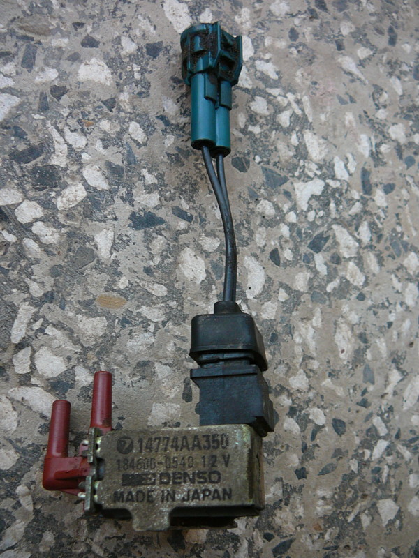

Check Engine - Датчик за детонации(knock sensor) за EJ20. Предполагам, че от него свети чека.Проверих кодовете (по подсещане от blatimir - благодаря):21 - сензор за температура на охлаждаща течност;32 – λ сонда;35 - канистер пурдж соленоид(ел.магнитен клапан).Не ми дава датчик детонации.Ще пробвам да изтрия грешките, и наново ще проверя...Клапана се намира точно под смукателния колектор на цилиндрите в ляво от дроселната клапа като застанеш пред мотора.Проверих този клапан - към канистера – идва вакуум от дроселната клапа и стига до канистера.Откачих клапана електрически и пак има вакуум преди канистера като подам газ(имам вакууммер и оммер) измерих съпротивлението на клапана – безкрайност, а трябва да е между 10 до 100Ω, свалих го и вързах директно вакуума без клапана, а сензора за температура на охлаждащата течност отпадна след като изчистих грешките.Сега трябва да видя какво му е - прекъснал e – при vakko за друг клапан.Чека ми дава и грешка 32 – λ сонда, ама не мисля че е от нея защото разхода и вървенето са добре. Ще видим. За сега толкова.
Дойде клапана от vakko - измерих съпротивлението = 42 Ом, монтирах го и Check Engine изгасна без да чистя грешките.Доволен съм :D .Успех и отново благодарности на blatimir и на vakko :smt023

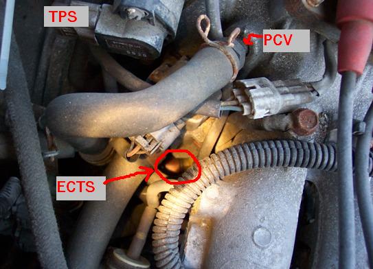

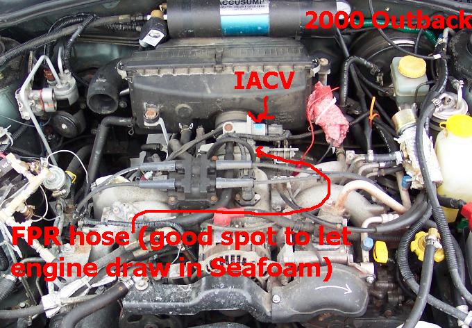

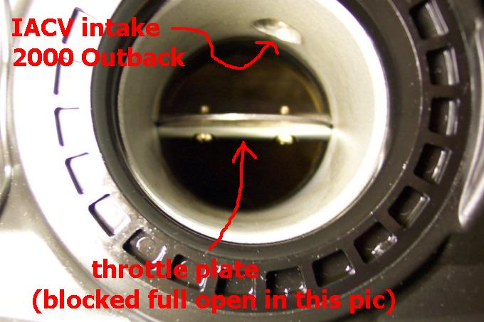

Добавям малко снимки от колегите от subaruoutback.org
