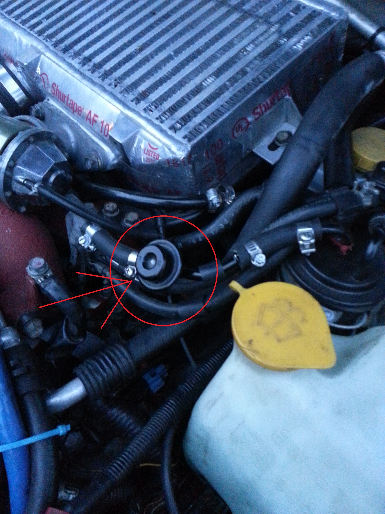

Имам много дразнещ шум в купето при свободни обороти (чува се много ясно с вдигнати прозорци), който оприличавам като резонанс или много бързо тиктакане - не знам как иначе да го опиша. Самият шум се чува от страната на водача, лек е, но както казах е изключително дразнещ ушите.
След няколкодневно безрезултатно слушане, се разтърсих по нета форуми и стигнах (а и както успях да го локализирам и аз накрая) до клапана за горивото в двигателния отсек. Намира се точно до левия амортисьор, както се вижда на снимката - и преминава през твърдите горипроводи, които минават от ляво до самия праг.
Имал ли е някой от Вас същия проблем? Дали може да е от самия клапан, или от резонанс по горипроводите? ](*,)
Прикачам линк на видео от Тубата на колега от чужд форум, където се чува същия звук.
https://www.youtube.com/watch?v=etKDePSKy6E
P.S - Снимката на клапана е свалена от нета!

Аз съм имал на старата кола проблем с регулатора, но там беше пробита мембраната и това прави паленето на колата толкова странно, че може да побъркаш някой майстор с нея.
На судено пали от раз, 10 мин след като си я угасил на топло пали трудно... един час по късно пак пали от раз, ако веднага след като угасиш пробваш.. пак пали от раз :)
Такъв шум не съм имал никога, но ако се разровиш в интернет има много подобни на твоя случаи и повечето са се оправили със смяна на регулатора. На накои пък им се появява при слагане на друга помпа и.т.н. Най-добре пробвай втора употреба да видиш дали ще изчезне шума. Ако изчезне си купи нов и си ок.
Други пък са карали без проблеми 2 години с тоя шум.

subarist написа:
Разгеле, 1:1 съм и аз със паленето.
Колко пари струва този хой?
