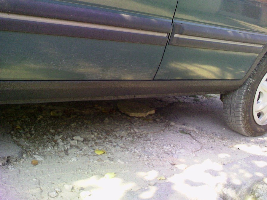

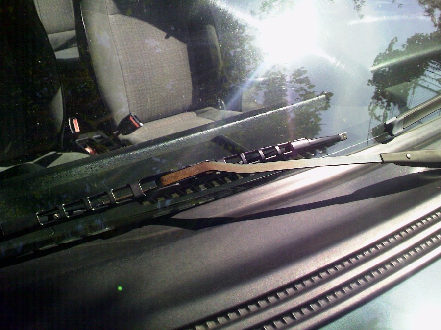

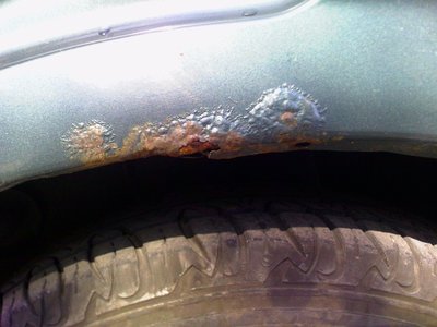

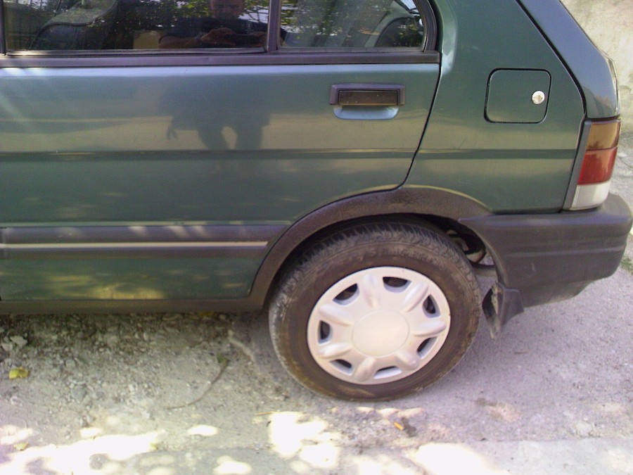

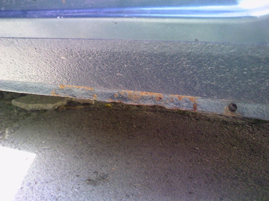

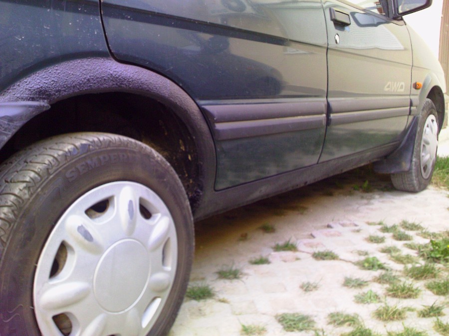

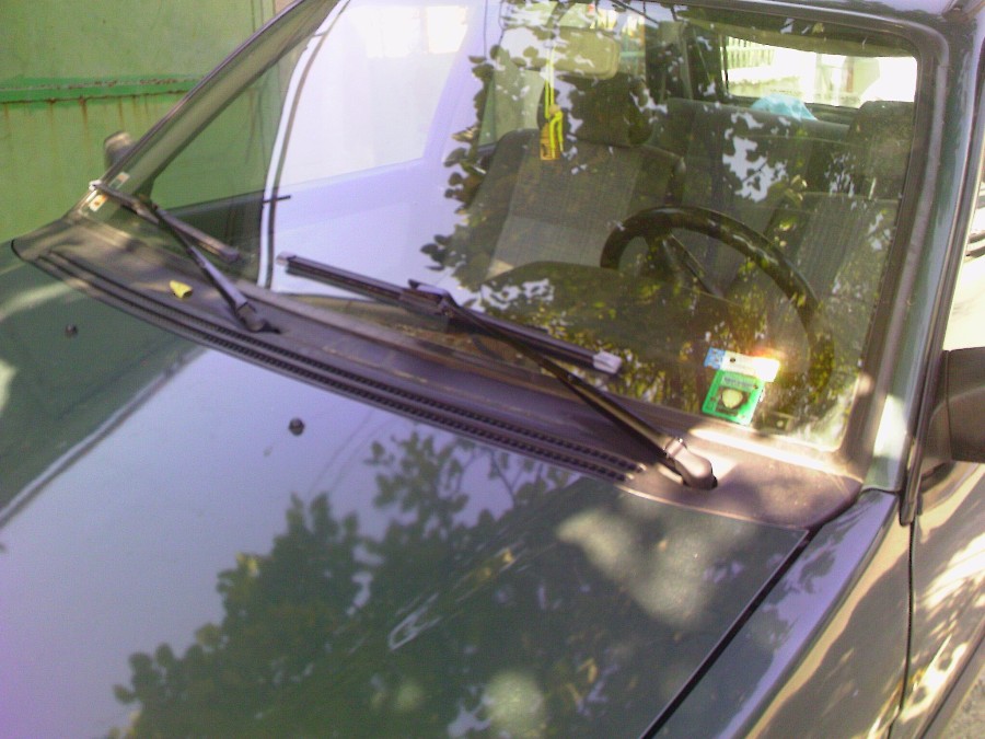

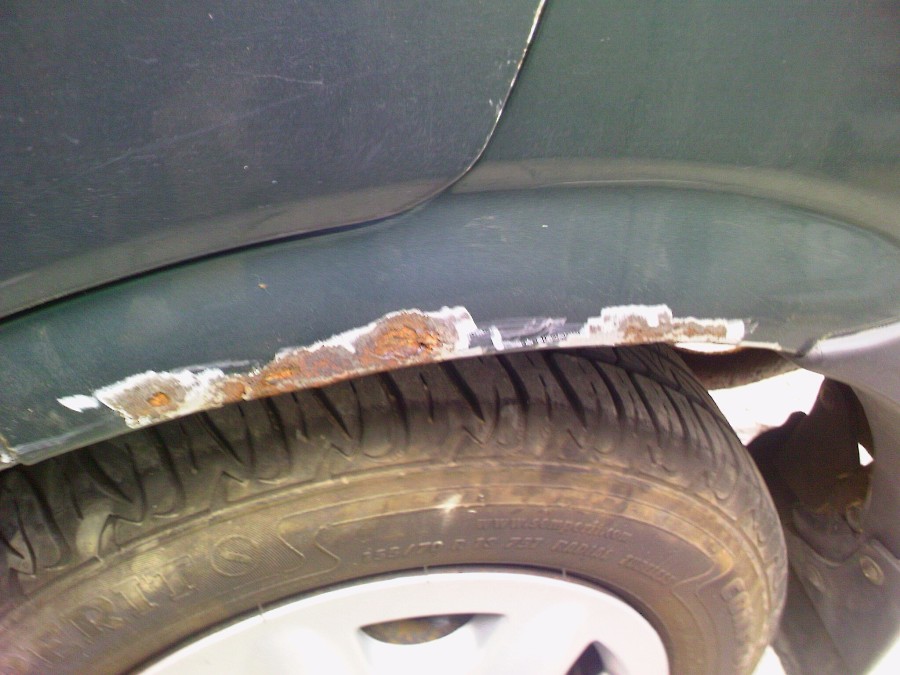

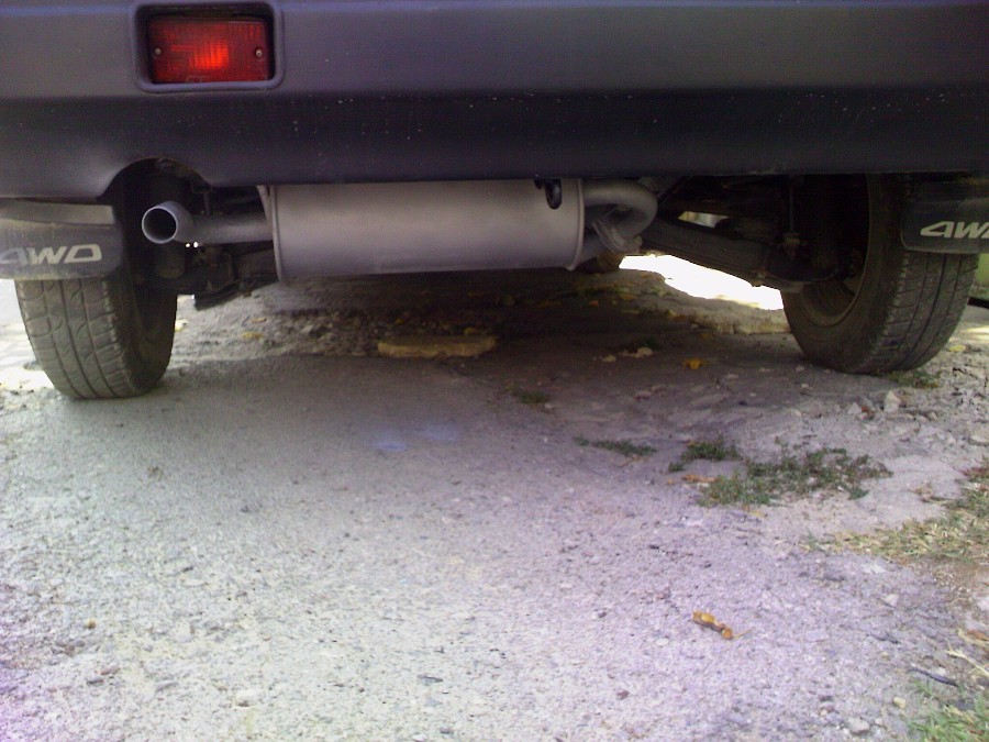

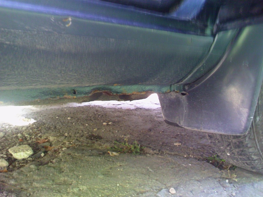

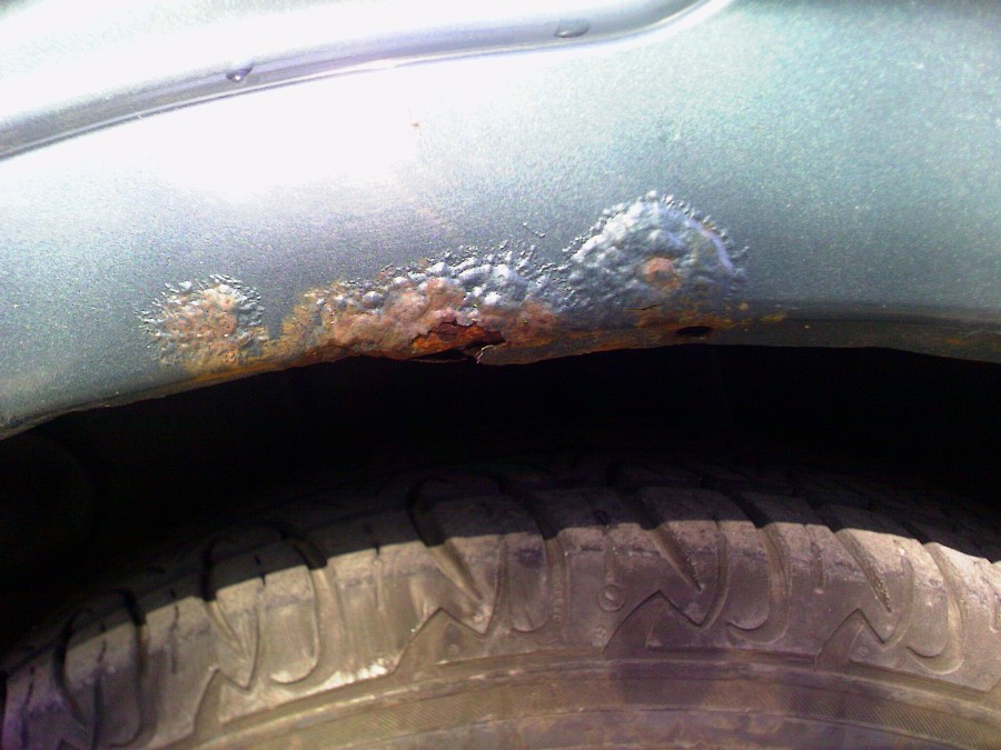

Тези дни си правих подготовка за зимата и превенция на образуването на ръжда по купето. Също и поотстраних малкото ръждичка която беше излязла. Цялото удоволствие ми излезе 30.00лв. материали и една бира на майстора. Стана сравнително добре. Използваните материали: Един кореселин, една кутия дребно шагре, две кутии антикор, малко шкурка и една телена четка.За по големите коли антикора ще е поне 4 кутии за да се получи равномерно навсякъде. Ето няколко снимки:

Аз на мойто суби тази събота и неделя сам си направих техническото обслужване за зимата.Отне ми почти пълни два дена, но с кафе и столче до него бавно и без да бързам повече мухабет с комшиите който идваха да гледат и чат пак мацах с четката.Става въпрос само за от долу купето и ходова част.Първо се минава с ръждопреобразовател с четката навсякъде където има паднала боя,след това с четка и нафта всички болтове и гайки които са от долу за да не ръждясва резбата им и ако някога се наложи да може да се отвиват по лесно.Накрая с антикор една ръка пак с четката.При мене отидоха две кутии антикор също, като остана около 100мл. от втората кутия.Сега като се погледне под калниците, и цялата кола от долу свети в ярко черно все едно сега излиза от завода :smt023 .

Тия дни на срещата ще ти обясня точно как става номера за два дена, но шагрето трябва бояджия да го пръсне на четка не става хубаво. Можеш и сам ама ти трябва бояджийски пистолет и канал за отдолу да го почистиш и намажеш. Ако мажеш с нафта или ако е мокро антикора не хваща. На мене ми отидоха две кутии.
