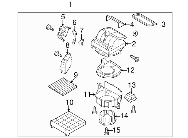

Здравейте колеги. Проблема при моя аутбек Б13 е следния. Паля колата сутрин пускам климатика всичко е точно след 1 час работа вентилатора започва да си намаля оборотите сиреч струята на въздуха. Пущам го на макс градусите и те на 18, а той духа все едно е на първа или втора степен. Ако е след престой примерно няколко часа пущам на макс духа направо ще ме издуха и след примерно час работа независимо дали е на макс или не и реша да го усиля не може аз го усилвам той си седи на някаква средна степен. Някой имал ли е такъв проблем. Благодаря. П. С филтъра е чист. А и да добавя като го усилвал скалата с чертичките си показва, че се усилва пълнисе до край, а вентилатора не увиличава оборотите.
Пон Юли 01, 2019 1:22 pm
Постове: 273
Рейтинг: 188
Номер 13 от картинката. Резистор/транзистор, отговаря за оборотите на вентилатора. OEM номер 73533AG000. Намира се в краката на пасажера (зад/под жабата) цялото асембли от картинката.

И при мен е от скоро като е мн жега. Аз си мисля, че не е от реостата при усилено до край напрежението минавали през него, не е ли само за по ниските обороти. Можели да е от недостик на фреон или от не добро охлаждане на климатичния радиатор.
Пон Юли 01, 2019 8:11 pm
Постове: 4405
Оборотите на вентилатора физически зависят само от състоянието му и подаденото захранване, по никакъв начин от фреон, филтри, ненапомпана резервна гума и т.н. Мери входа когато паднат оборотите - ако е наред, сваляй моторчето за ремонт или смяна. Ако спада, сменяй “таралежа”.

При макс степен напрежението минавали през реостата или е директно. Говоря само усилено до края ясно, че на по ниска степен напрежението се регулира от реостата..

Винаги минава през регулатора, които не съм сигурен че е реостатен (по-скоро е транзисторен, затова ги написах и двете).

Мерси най вероятно е в него проблема
