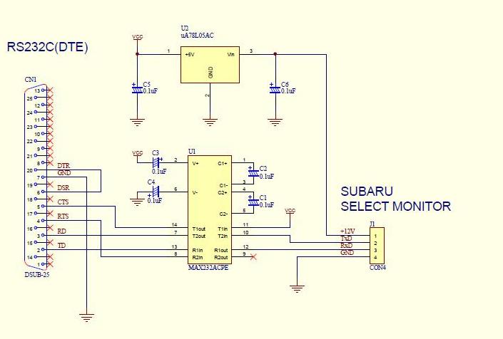

Та въпроса ми е следния-намерих в нета следната схема
subaru interface.JPG [ 33.22 KiB | Прегледано 923 пъти ]
и незнам дали с това ще мога да чета и записвам в процесора и с каква програма.

Колега, нещо не се разбира - програми ли ще пишеш или ще променяш мап(с) Това, което си намерил е интерфейс за Субару преди сегашното OBDII, до към 2000г. С него можеш (евентуално) да се вържеш към ЕКУ-то и да го четеш. Което така и не постигнах на времето... :( . Повече от сигурно е, че не можеш да му променяш или дописваш епроми с това. От коя година и каква ти е колата?

В началото съм описал.На едно приятелче е и ще я докара следващата седмица.Чел е някъде че правели ланч контрол и защита от прегряване и иска да му я направя.Била с някакъв допълнителен чип,дето се слагал на празното място.Целта е да изтрия старата програма в процесора и да вкарам новата ,че не мога да намеря такова животно 27Ц1028 и нямам с какво да го запиша.
