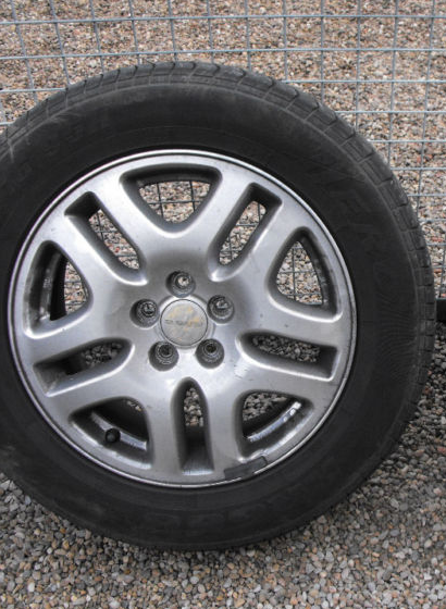

Случайно някой да има представа какви са размерите на тази джанта (ET, ширина-J...). Знам само че е 16". Нямам идея от коя година е модела...

Мисля, че ширината е 6.5" а ЕТ е 55, слага се на Аутбак второ поколение (99-03 година).

Благодаря много. На мен ми трябва ЕТ48... това 55 май ще дойде в повечко... Бях чел, че ако е 43 няма проблем, но нагоре е вече опасно. Някакви съвети?
П.С. Иначе 6.5J е идеално :)

Само ЕТ48. :smt023
http://www.subaruforester.org/vbulletin/f72/subaru-oem-wheels-fit-forester-19106/

АааАааа.. това е ЛИНКА !!! БЛАГОДАРЯ :)
П.С. Сега видях от линка на Yco - тези джанти ги дават:
98-2003 Outback (Various models/colors) 03-08 Forester L.L. Bean
16x6.5 +48 offset
Хм... Май ще се търгува :)

моя грешка - на легасита са 55 :)
