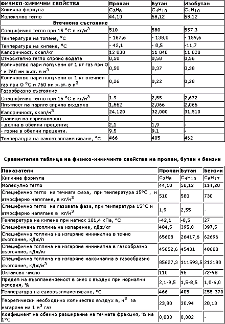

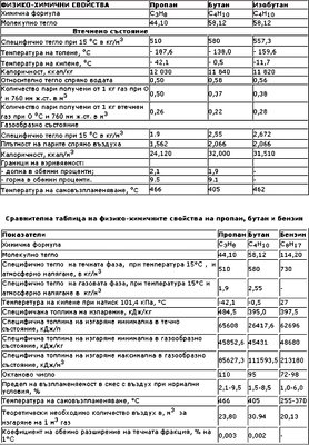

Graphic1.jpg [ 263.07 KiB | Прегледано 2198 пъти ]

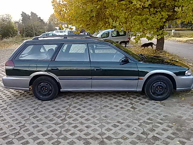

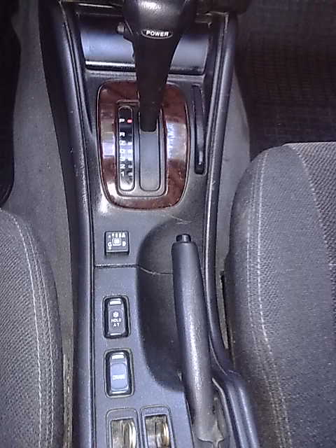

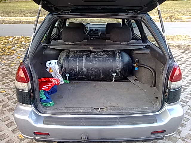

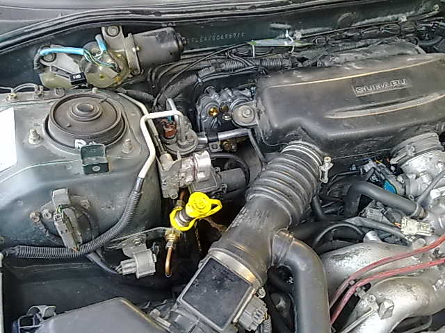

Колега,Метанов Инжекцион може да ти Сложи Един майстор и той е във Плевен.АЗ от София отидох във Плевен и съм много доволен. Метановият инжекцион си го купих от София имах си бутилка(90л) за 811 лв със кран със предпазен клапън със монтажа ми излезна 1050 лв.Колата върви перфектно.А пропан бутан щеше да ми излезне също толкова но при него Разхода на Градско е 14л/100 км което прави 19,64 лв.Кое е по-добро във случая 19,50 за 200 км градско на Метан ми дава ето тази кола на снимката Дори и със 90 л бутилка която тежи 80 кг
Ето още снимки
13112011518.jpg [ 57.14 KiB | Прегледано 1894 пъти ]
13112011516.jpg [ 58.71 KiB | Прегледано 1893 пъти ]
13112011520.jpg [ 44.56 KiB | Прегледано 1893 пъти ]
13112011517.jpg [ 65.53 KiB | Прегледано 1893 пъти ]
