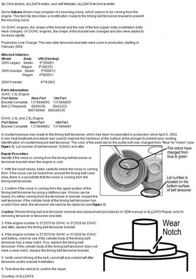

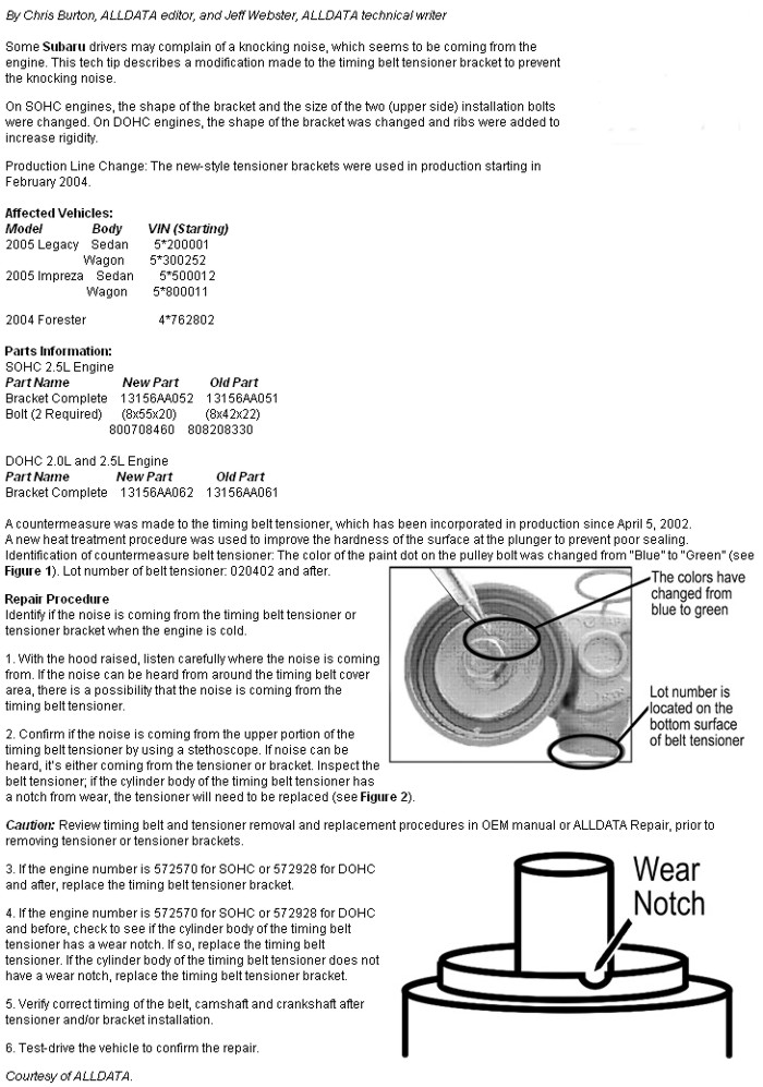

Та взех да се замислям, че след 1 година може да ми се наложи смяна, та и доста колеги съм слушал да се оплакват от шум, както и от последващи проблеми, та ви предоставям следната интересна статия, на която попаднах, дано на някой му помогне това инфо, като и на мен, иначе шанса да ви прецака нещо по-голямо е със сигурност по-голямо >> :-D CHEERS!
Timing_Belt.jpg [ 194.85 KiB | Прегледано 330 пъти ]
