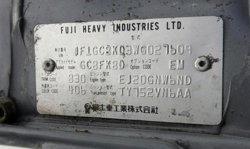

Тук http://catalog.auto.ru/catalog/cars/subaru/гледам, че за един и същ модел има по няколко двигателя с еднаква кубатура, как може да позная кой реално е двигателя... ясно че търговците пишат каквото си искат :) при хондите има доста по голяма гама от двигатели, но там ми е ясно - има щамповано на блока коя модификация е двигателя. Има ли нещо подобно и при субаро и къде да гледам ако има?
така и так съм започнал да питам ... има ли някакъв ВИН декодер?

Да.
На блока на двигателите на SUBARU има указан тип.
Но повече информация за него има всъщност на табелката където е и номера на рамата /VIN/
Вин декодери има но трябва да потърся линкове.
Сега нямам подръка.

а табличка с ТТ данни на различните модели двигатели дали има (коя номерация кой двигател е)? Така дори и да не намеря къде точно на блока го пише ще знам какво да търся около ВИН-а.

Ето още един декодер и образец от табелка
http://www.subaru-piter.ru/_pages/subaru/index.php
Табелка.JPG [ 72.73 KiB | Прегледано 808 пъти ]

мисля че се ориентирах :) благодаря за нагледните материали ;)
това е Форестър със двигател EJ20G
Поне вече имам достатъчно ключови думички по които да гугълвам :)
