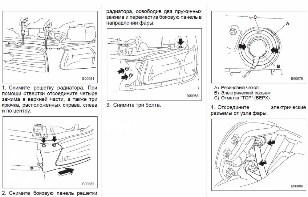

От съвсем скоро имам Субару Форестър 2004год. Десният преден габарит не ми свети. Вероятно е изгоряла крушката, но не знам как да достигна до нея, за да я сменя. Бихте ли ме насочили от къде да бръкна!
Благодаря!

Импреза (бъгай) за смяна на габарит се сваля фара! Няма да се очудя ако и при теб е така! :smt023

Незнам как е точно при модела от 2004-та, но при стария модел е много лесно. Невярвам да има особена разлика. Крушката за габарита се достига като завъртиш фасунгата и на около 90 градуса и вадиш. Самата фасунга е отстрани на основната за къси/дълги светлини. Погледни това видео за достъпа, дано да ти е полезно:
http://www.youtube.com/watch?v=W0dbw-L3GjI
Аз лично успявам и без да махам пластмасовата тръбата, но зависи колко ти е едра ръката. ;)

За Субару Форестър- 2004 год. трябва да разглобиш ПОЛОВИНАТА кола, за да смениш една крушчица на габарит :-D

Така си е. :D Направо си е цяла епопея тая смяна. Купи си първо крушка.

внимавай с ушенцата на тънката лайсна около фара! слабички са. тея лайсни имат лек чалъм да излезнат и влезнат, който трябва да се усети на място. при сглобяването ги огледай няколко пъти дали са влезли правилно, че лъжат. в момента може да изглеждат добре, но след няколко дупки се разкривяват. аз съм с криви лайсни и несветещ един диоден габарит, но поради дивотията по разглобяването, все още съм си така.
друг начин е да пробваш през калника да ги достигнеш. само съм чувал за този вариант, не съм го правил или виждал, не гарантирам успеваемост.
