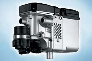

Ами Вебасто правят и сухи печки и мокри, А това пък печка да се слага в електромобил до сега не съм виждал - от къде ще и идва горивото ? Или пък просот е като сешоар с реотани !
Най -добре е печката да ти е мокра ( водна) т.е. да ти топли антифриза - по този начин двигателя винаги преди старт зимата е топъл от което се знае какви са икономиите по нататък. Освен това Мократа печка може да ти топли и купето т.е. ако си си настроил при включването на печката да тръгне и вентилацията то стъклата и купето са ти топли сутрин рано.
Най добрият вариант е да има таймер т.е. едно малко часовниче от което се задава в колко часа да ти пали печката , също така може и да имаш функция дистанционно или пък функция през ГСМ - то .
Сухите печки топлят само купето .
Печките работят около 30 минути на макс с оглед да не ти съборят акумулатора ! Доста са по икономични от двигателя.
Термотоп е твоята серия - слагат ги на мерцедесите масово . Особенно ако ходиш на лов и дебнеш някъде в шумките - печките са доста по тихи от двигателя имат си и ауспухова система .
Другото което е много важно щом скаш да си слагаш водна печка е тя да е със собствена помпичка за антифриза - има такива които са без такава и единствоно почва да се върти антифриза когато се завърти двигателя т.е . водят се доотоплители и има повече дизелови такива тъй като новите дизели трудно достистигат работна температура тези отоплители им помагат да влизат бързо в оптимална температура зимно време.
Друга марка много добра също е EBERSHPREHER.
Долу на картинката е твоя модел а онова цилиндричноточерното е водната помпа - този модел е от поновите и е по добър тъй като точно тази водна помпа е външна и при евентуален проблем може да се рециклира , при старите е много скъпо тъй като са вътрешни в самата печка и не могат да се шунтират.
Друг вариант за водна помпа - може да гепиш помата за парното на старите мерцедеси Е класата , работят на 12 волта.

webasto-thermo-top.jpg [ 20.06 KiB | Прегледано 2153 пъти ]
