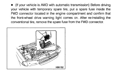

И още нещо във връзка с резервната гума - НЯМА изискване резервната гума да е монтирана задължително отзад, само трябва да е сложен резервния предпазител във FWD гнездото.

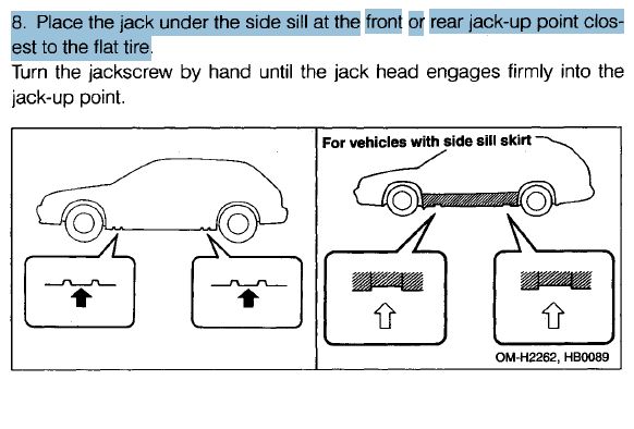

т.8: "Сложете крика под страничния праг при предната или задната опорна точка най-бризка до спуканата гума!" (снимка 6)
и по натам за ползване на резервна гума:

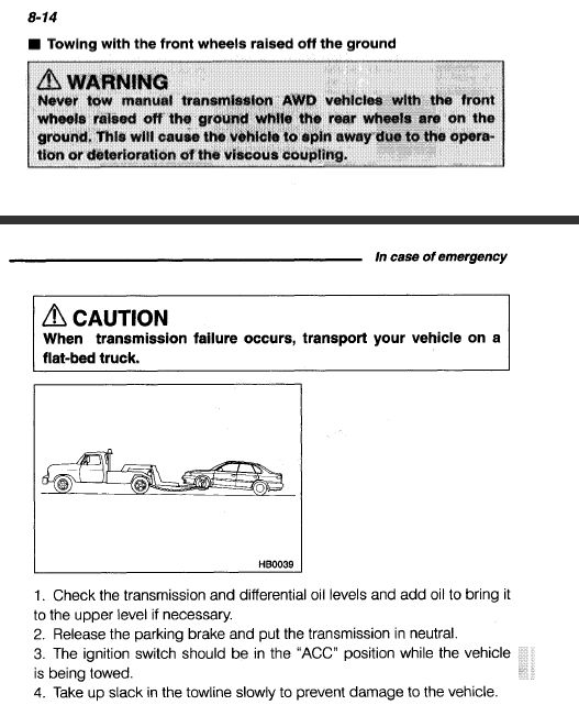

* "(Ако вашата кола е AWD с автоматична трансмисия) Преди да карате вашата кола с временна резервна гума, сложете резервния предпазител във FWD (front-wheel drive) буксата разположена в двигателното отделение и се убедете, че предупредителната FWD индикация на таблото свети. След монтирането на стандартната гума обратно махнете резервния предпазител от FWD буксата." (снимка 6)

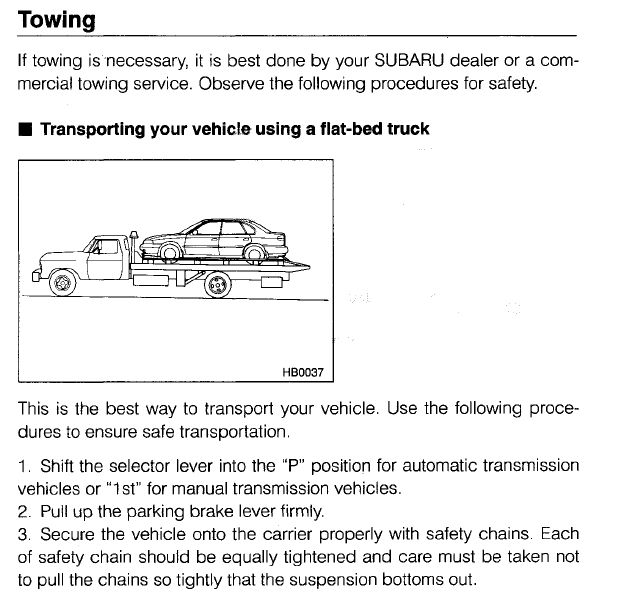

Колкото за тегленето с колесар излиза, че само AWD кола с ръчни скорости изобщо НЕ трябва да се тегли с колесар, защото в такъв случай колата ще се извърти поради действието на виско-зацепването (или нарушаването на действието му). (Явно се има в предвид, че предните гуми ще превъртят и колата ще изпадне от колесара обратно на пътя, или че задните гуми ще провлачват при теглене ако е достатъчно лека задницата, не съм сигурен за второто). (снимка 2)

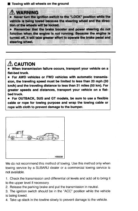

За останалите коли НЕ ПИШЕ че трябва да се слага FWD предпазителя в гнездото, само контактният ключ на колата да бъде в АСС положение, а ск. лост на нулева N.
Същото важи и за теглене с въже - като там явно МОЖЕ и колите с ръчна предавка да бъдат теглени. Единствено има ограничение на пробега - до 50 км при скорост не повече от 30 км/ч. (снимка 3)
Еднозначна забрана за теглене с колесар и с въже има ЕДИНСТВЕНО ако колата има повреда по трансмисията или ако е нужен по-дълъг пробег до сервиз.
