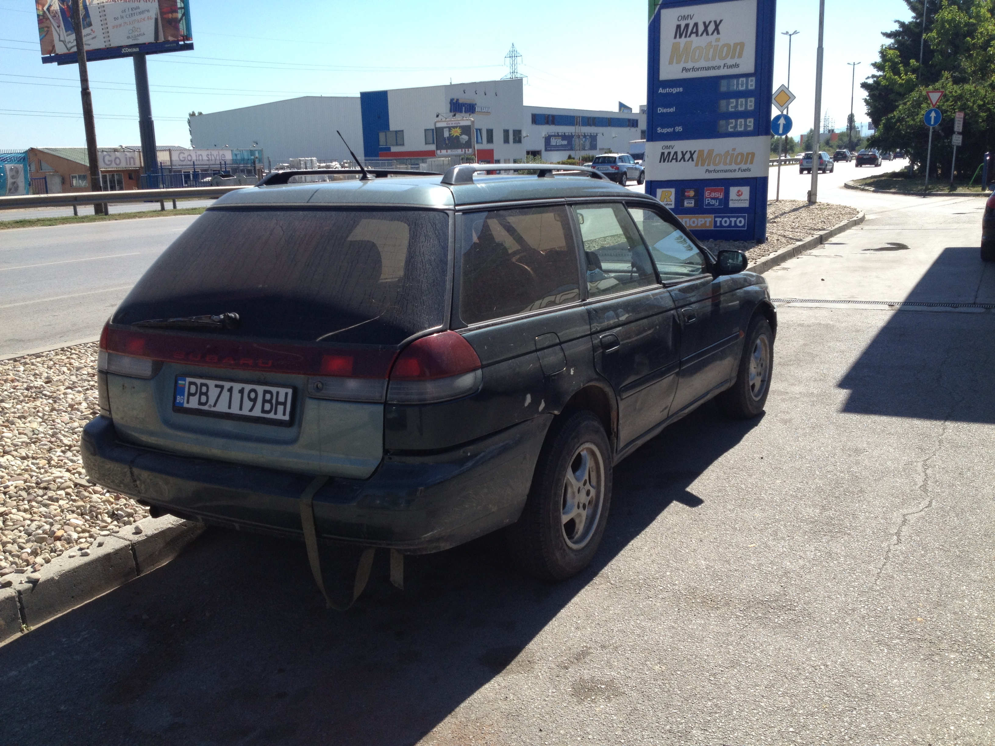

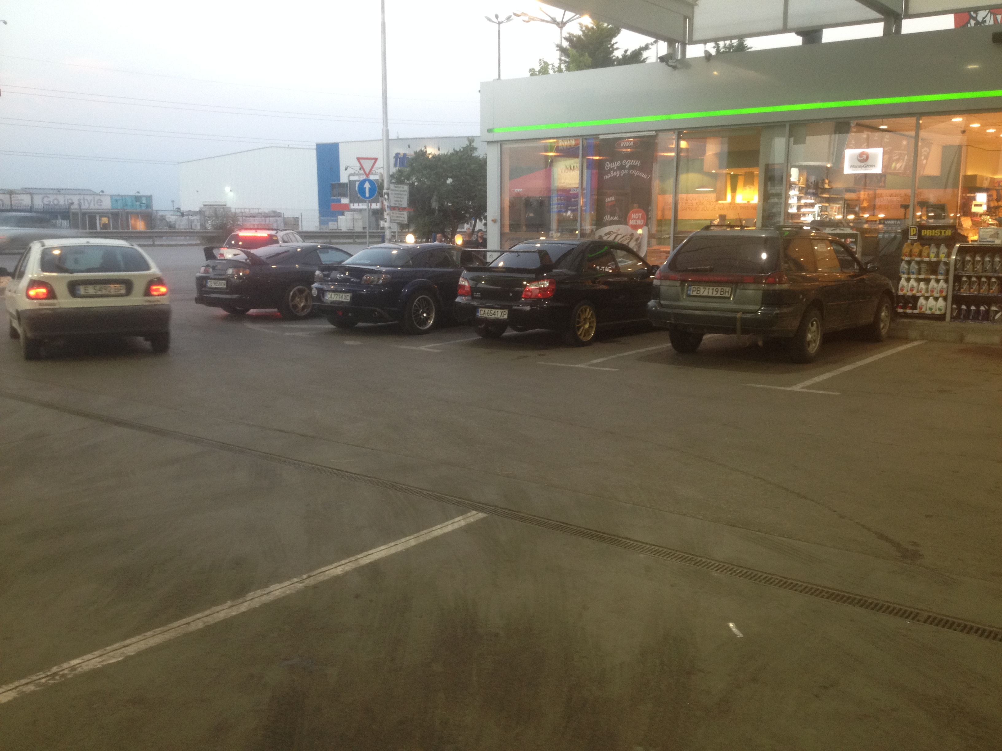

IMG_0093.JPG [ 2.79 MiB | Прегледано 1543 пъти ]
IMG_0085.JPG [ 1.79 MiB | Прегледано 1543 пъти ]
Мойто легаси зор видях докато го вдигна и чесно да кажа си стана малко нестабилна не знам аз ли прекалих отзад е с подсилени пружини гумите бяха 195/80/15 (носеше си ги без проблем) но като дойде зимата и трябва да слизаш 30 км от планината до софия ги свалих набързо

Баси, още малко и другите на паркинга ще минават под тебе. Ми тя станала като бус ....колко да е стабилна ;)
