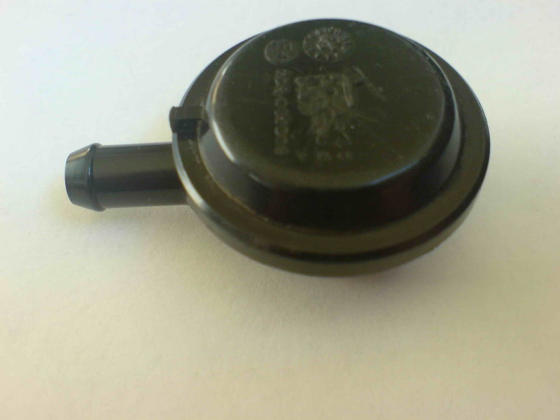

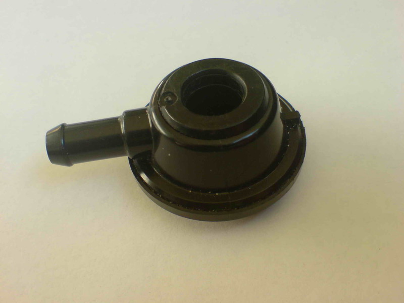

Здравейте колеги. Както се представих преди няколко дни, аз съм нов собственик на Субару. Благодаря на всички за хубавите пожелания.
Колата е Subaru Legacy Wagon 4wd 2.5l АТ 1999 г. и има холандски газов инжекцион Necam, който е монтиран в Субару в Италия през 2005 г. За съжаление не мога да карам колата на газ, тъй като трябва да се сменят тези клапани. На газ в купето започва да мирише, явно не се създава добра смес и след няколко секунди автоматично превключва на бензин.
Въпросът ми е дали знаете сервиз където проблема може да бъде отремонтиран и второ, което май е същинския проблем, дали тези клапани могат да се намерят на нашия пазар. Готов съм да ги изпиша и от чужбина стига да знам откъде да ги поръчам и как се казва самия чарк, който аз наричам клапан.
Най-лесно е да карам колата само на бензин, но ако само това е проблема с газ-инжекциона си заслужава да се оправи.

Здравей колега. Тия клапани нямат нищо друго освен едно гумено уплътнение, което може да се смени навсякъде, стига да имат желание. На мен ми ги смениха в кв. Левски преди църквата. Отнема около час защото се свалят колекторите. Не е лошо да си провериш и изпарителя дали са му читави мембраните. Ако искаш да питаш нещо, пиши на личен :)

Благодаря на всички за мненията и съветите. Във форума: http://kolteclpg.8forum.net, е посочен холандски сайт на автосервиз, който се занимава и с продажбата на части за газови инжекциони: http://www.verdampere.nl/index_e.html. Там намерих клапаните, които търся. Изпращаш и-мейл и хората ти отговарят. Трябват ми два клапана, струват по 13 евро, плюс транспортни разходи 7.5 евро. Мисля да ги поръчам и дано това да е проблема.

Помисли си за 4бр. - имат навика да се скапват един след друг. Аз се бях вкарал в голям филм... И след няколкомесечно ходене по мъките си сложих течна фаза!
