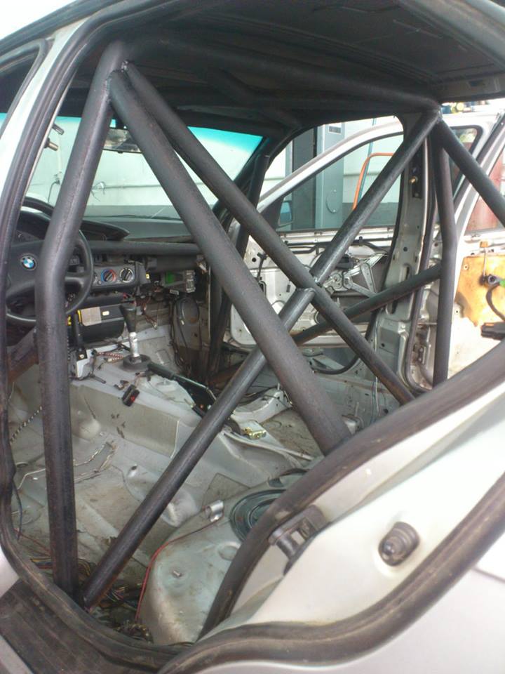

А решил да има каскади, та оборудвах едно умряло БМВ с кейдж, ф45мм. тръба, 3 мм. безшевна, чух се с каскадьора снощи - жив е, даже имало дубъл и нищо не е мръднало, освен...... тестаросите му..... :giggle:
1173895_524531644290340_1296156625_n.jpg [ 81.99 KiB | Прегледано 6266 пъти ]

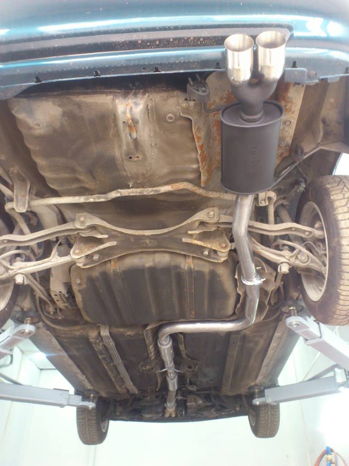

Битката с атмосферките продължава :)
Ето една Н6, леко "пипната". Трите катализатора са демонтирани, два резонатора на мястото на предните два и проходно задно гърне.
Звучи поносимо..... :beer:

Неприятно е, когато Н6 си загуби задното гърне с част от тръбата на средното по нашите "пътища".....
Наложи се лека импровизация по този повод.
Голямо сгъване падна, тръбата е ф 63мм. :beer:
