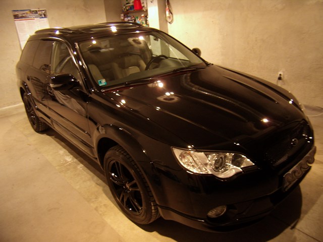

Тея дни правих колата на Батман за следващия филм :) , но само ще подгрея с една снимка :) другите после
P7040025 (Copy).JPG [ 67.88 KiB | Прегледано 23881 пъти ]

Това красиво Субару беше изпрано и почистено отвътре, пастирано, полирано и обработено с вакса 100 % карнауба втрита с длани.Снимките са след процедурите!
За състоянието преди процедурите може да каже самият собственик!
На живо колата найстина прилича на Батмобила, много красива!
