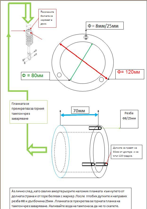

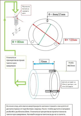

На мен ми излезе 50 кинта.
planki.jpg [ 68.75 KiB | Прегледано 2566 пъти ]

Kолега само да отбележа че фланците ми нямат общо с тези.Никъде не се заварява- всичко е разглобяемо.........и послевкуса от доброто качество ти докарва само ГОЛЕМИ УСМИВКИ :wink:

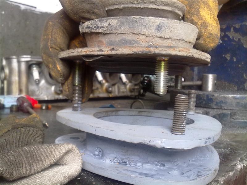

Да кажа и аз моя опит.
Поръчах си фланци от колегата, но при мен послевкуса от доброто качество ми донесе 50 лева допълнителни разходи за преправяне на два от фланците , които не паснаха.
Като разглобихме колата и тръгнахме да слагаме задните фланци видяхме, че дупките и шпилките не съвпадат.
Колегата предложи да му върна фланците до София и той да ги преправи. Това означаваше да сглобим колата без фланците и да платя 80 лева за сглобяване-разглобяване на макферсоните. Когато ми пристигнат преправените фланци да дам още 80 лева да разглобят и сглобят пак всичко, вече с фланци. Другия варинат беше, да дам фланците на стругар тук във Варна да ги преправят за няколко часа и да ги монтираме с едно разглобяване, както и стана.
flanci2.jpg [ 75.36 KiB | Прегледано 2409 пъти ]

За съжаление стават и грешки за което съжалявам.Пуснал съм по грешка по големите задни фланци......от което си на зад с 50-тина лева. Досега нее имало проблем при над 20 повдигнати коли :?

Грешките би трябвало да се плащат от този, който ги допуска, а не от потърпевшия. Щото така "послевкуса от доброто качество" е малко по-различен.

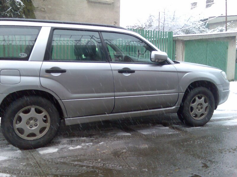

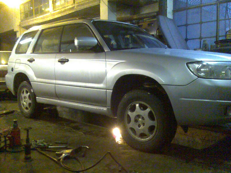

Нов повдигнат "Форестър" с 5см.
Коментар на файл: преди.....

Коментар на файл: и след повдигането...
