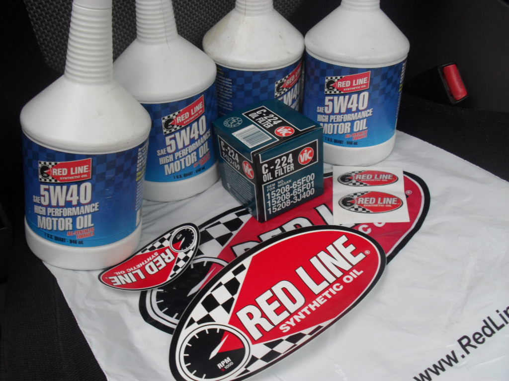

Да докладвам и аз впечатления.
Колата е Форестър Турбо 1999, от малко над 1000 км съм с Red Line 5w40 EURO. Преди това 11к км колата беше с Ravenol 10w40, като съм доливал малко повече от половин литър от въпросното и още половин литър друго 10w40, не се сещам сега за марката, че нямаше Ravenol. Този разход/изчезване се дължи донякъде и на теч от гарнитурата на капака на дясната глава, въпреки смяната на самата гарнитура, като след смяна на 8-те болта които държат капака с нови, засега капака е видимо сух. Преди смяната направих флъш с LuberGard добавката, източване с накланяне, нов маслен филтър и Red Line 5w40 EURO. Събра почти 5 кварти, останаха не повече от 100 гр., нивото беше 4-5 мм. над макс-а на щеката.
Първоначални впечатления - червено е ROFL. Като запалих и мотора поработи, стана по-равномерен, преди беше нервен и подскачаше леко. Второ впечатление - осезаемо утихнаха повдигачите, които преди това тракаха доволно. Писах и по-нагоре, това може да се е дължало и на вече много лошите качества на старото масло.
Минах 1000+ км., повечето извънградски, с постоянни скорости 110-160 км/ч и обороти повечето време над 2800-2900 /има такива препоръки във форума при първо третиране с Red Line/. Не намирам разлики в развъртането на мотора и в разхода /на газ е много относително/. Във вървежа има разлика, но няма общо с маслото. След прехода маслото е малко над точката на макс-а.
Забелязах интересно нещо с вакума в колектора, доколкото е някакъв показател за компресията и здравето на мотора.
Старото 10w40 масло, загрял мотор, свободен ход, София - FreeSSM - вакум 0,63-0,64 бара.
Red Line 700+ км., загрял мотор, свободен ход, Търново - по механичен буустметър - вакум около 0,70 бара
Red Line 1000+ км., загрял мотор, свободен ход, София - FreeSSM - вакум 0,67 бара.
ЕДИТ: стойностите са на газ. Колата е със спортен панелен филтър JR при всички измервания, който последно е мит Август месец или преди около 4к км., но стойностите са замерени със сигурност последните 2 месеца.

:cool: презареждане
SAM_0027.JPG [ 230.44 KiB | Прегледано 1928 пъти ]
