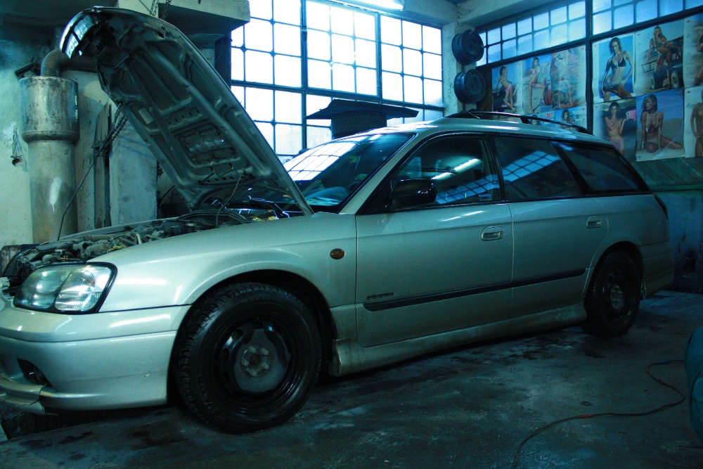

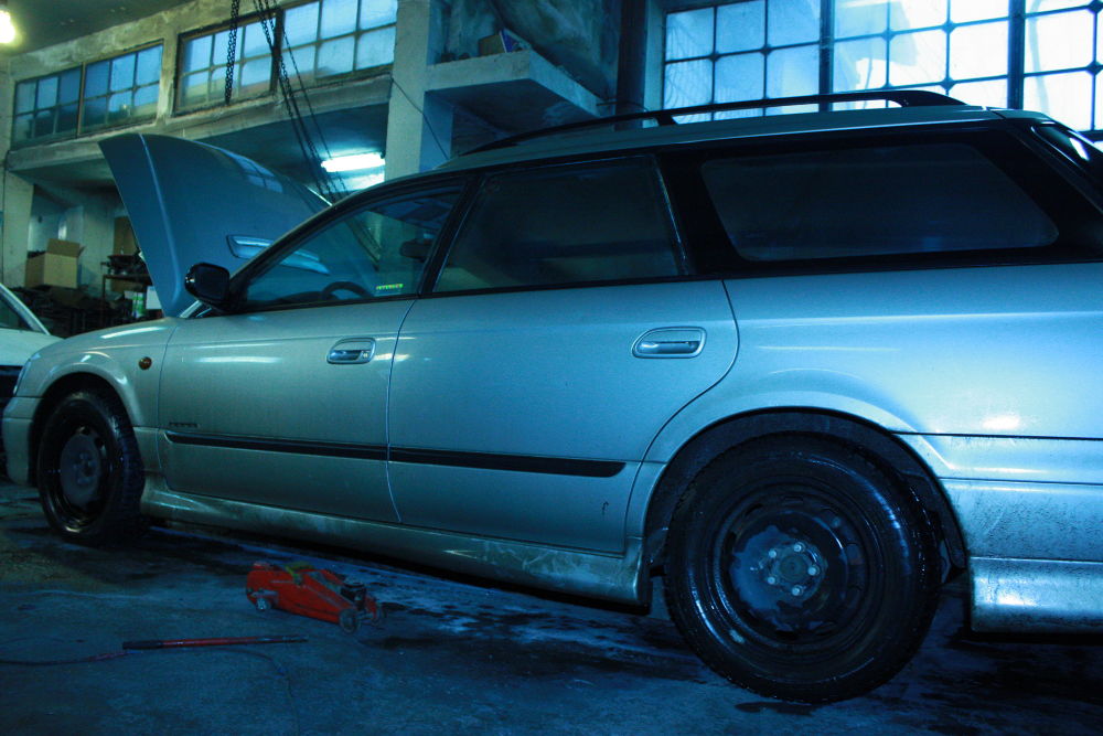

Снимките
Коментар на файл: Преди
IMG_1289.JPG [ 385.83 KiB | Прегледано 3805 пъти ]
Коментар на файл: Сега
Vdignata1.JPG [ 136.67 KiB | Прегледано 3800 пъти ]

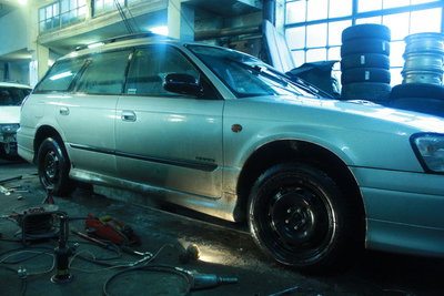

Преди и сега
IMG_1289.JPG [ 144.93 KiB | Прегледано 3803 пъти ]
Nisko.JPG [ 123.23 KiB | Прегледано 3801 пъти ]
http://knivesworld.net/
Последна промяна me4orez на Чет Дек 16, 2010 12:15 am, променена общо 2 пъти

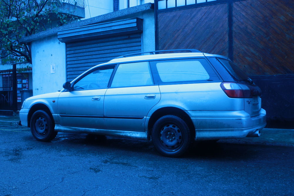

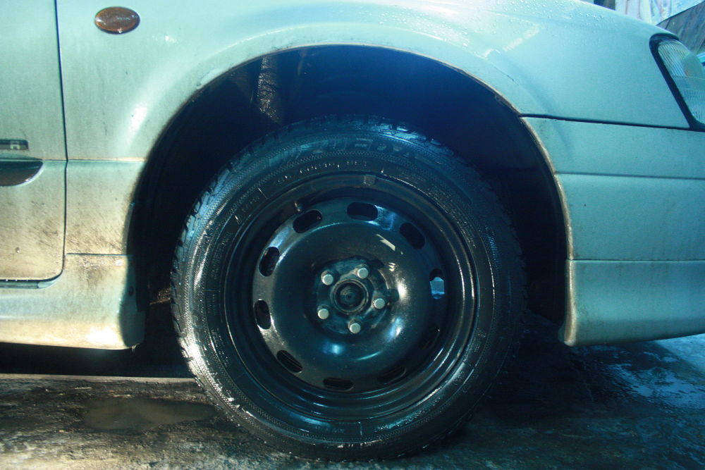

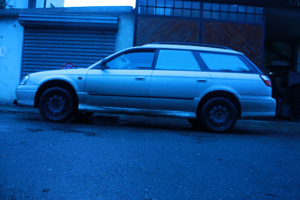

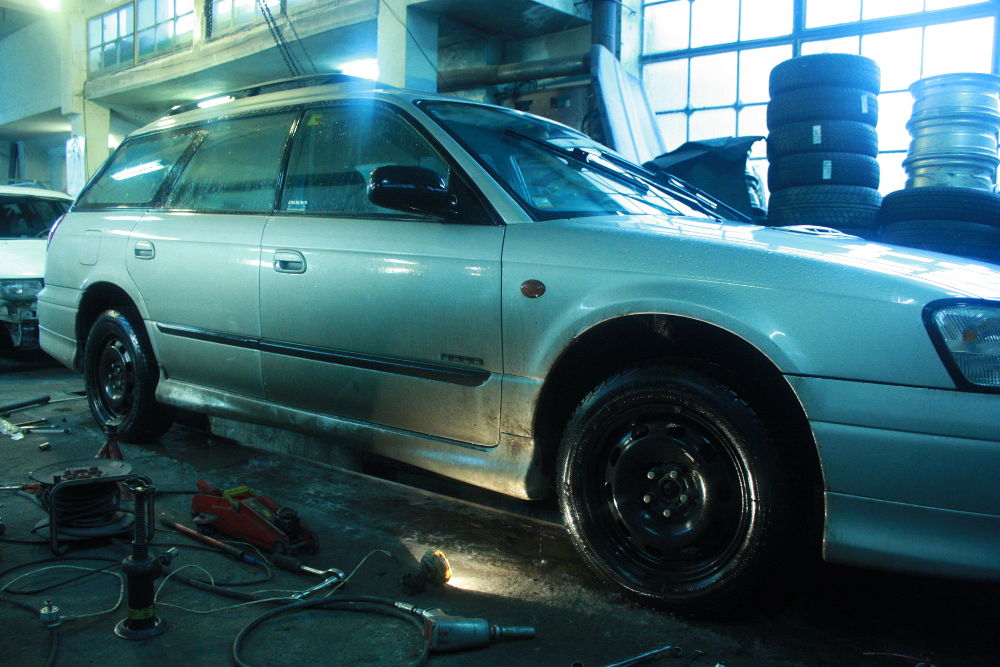

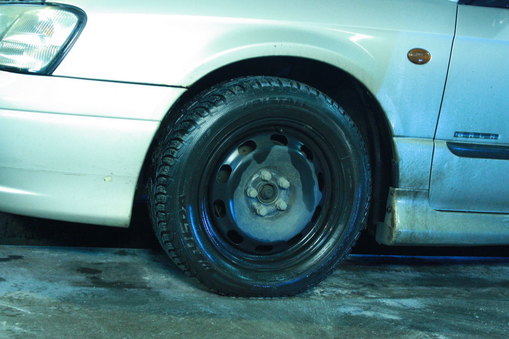

Още
Predna.JPG [ 120.45 KiB | Прегледано 3801 пъти ]
PrednaVdignata.JPG [ 118.52 KiB | Прегледано 3801 пъти ]
Vdignata.JPG [ 115.41 KiB | Прегледано 3801 пъти ]
