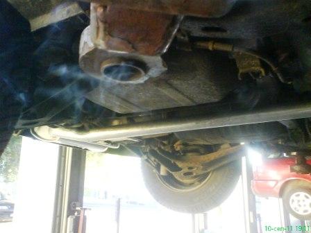

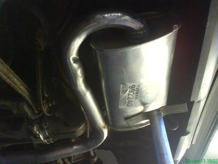

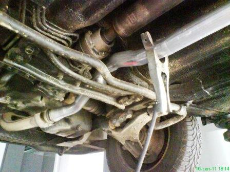

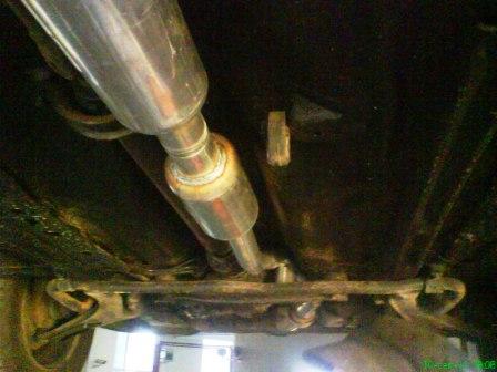

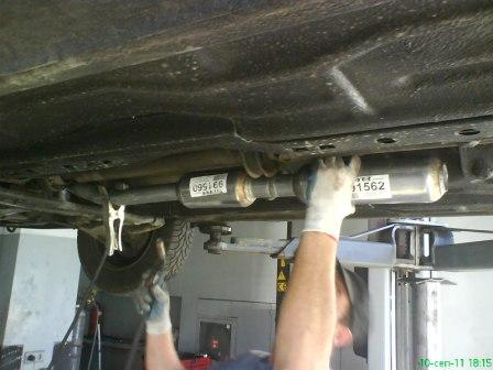

И такаааа...Ще покажа в снимки как Дидо ми смени генерацията на Джъстито. Беше интересно и забавно, имаше биричка, майтапи и интересни факти около любимите ни Субарута :) Ако някой има нужда от смяна на гърнета или цели генерации Дидо е един от правилните избори. Дидо :smt136 бате :)
П.С. Не оставяйте майстора жаден :smt023
Коментар на файл: Това е без генерация
DSC02724.JPG [ 25.74 KiB | Прегледано 2212 пъти ]

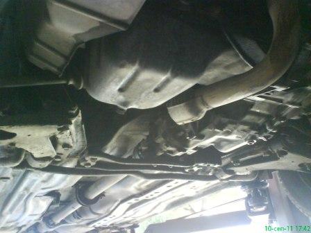

Коментар на файл: Всичко почна от тук
DSC02727.JPG [ 35.11 KiB | Прегледано 2212 пъти ]
Коментар на файл: Резонаторните
DSC02729.JPG [ 26.4 KiB | Прегледано 2212 пъти ]
Коментар на файл: Аргон и отличната заварка на Дидо
DSC02735.JPG [ 23.51 KiB | Прегледано 2212 пъти ]

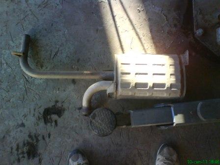

Коментар на файл: Старото гърне. Странна конструкция нали?!
DSC02744.JPG [ 22.53 KiB | Прегледано 2212 пъти ]

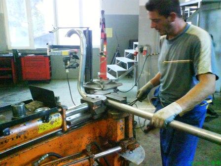

Коментар на файл: Дидо гъне тръбата :)
DSC02748.JPG [ 34.4 KiB | Прегледано 2212 пъти ]
Коментар на файл: Нещата придобиват завършен вид след 3 часа работа
DSC02753.JPG [ 18.33 KiB | Прегледано 2212 пъти ]

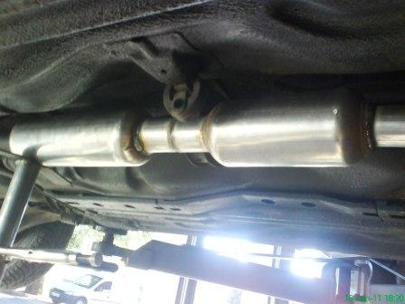

Коментар на файл: Готово 1
DSC02755.JPG [ 26.18 KiB | Прегледано 2212 пъти ]
Коментар на файл: Готово 2
DSC02759.JPG [ 22.05 KiB | Прегледано 2212 пъти ]

И аз да се включа в похвалите за Дидо. При мен случае е малко по-различен: купих си цяла генерация Милтех от Англия. Понеже няма Милтех за Форко си взех такава за Импреза. Всичко от турбото назад пасва 100%, но последния отсег с гърнето идва 9,5 см по-късо (т.е. не равни с бронята) и 2-3 см трябва да се пусне надолу. След като осъзнахме, че няма да се разминем с флекса, бях посъветван да ида при Дидо. Днес между 18 и 20:30 падна едно напасване и една аргонизация (наложи се да срежем и част от последната кривка преди гърнето, щото иначе след спускането надолу щеше да висне яко и опасно за полегналите полицаи). Но Дидо си направи всичко спокойно, бързо и точно (и само две бирки дръпна - значи не го затрудних нещо :beer01: ). Едно голямо благодаря Дидо. Горещо препоръчвам на всички да се ориентират към него за всякакви случаи относно генерации и гърнета - човека си знае работата. Наздраве на всички.
