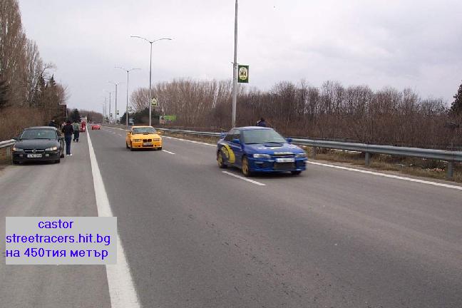

Fuji Heavy Racer
Регистриран на: Вто Юни 26, 2007 10:41 am
Постове: 88
zloto69 написа:
agent dust написа:
бургаският WRX(разплакал много бигачки) е в кондиция - дори след зверки удар в едно дърво
Ми заради това питам :(
Аз мисля, че става въпрос за старото субару на ОРТИЗ. Синия ВРХ(2000-2001), дето беше в пълния сетъп стикери на субару:)
Той е разминавал разни АМГ-та, Стелтове и др. подобни:)
Е те тва:
v1.jpg [ 37.4 KiB | Прегледано 1532 пъти ]

Не е тва :!: това беше по старото :wink:
