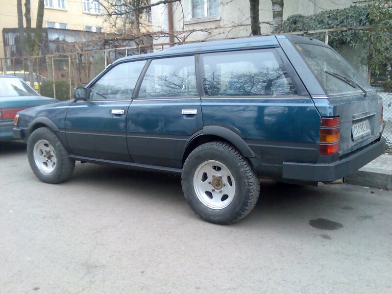

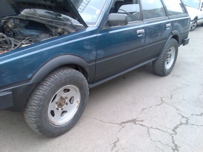

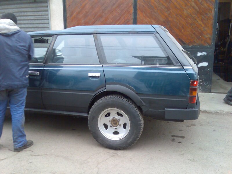

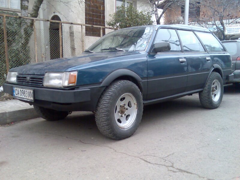

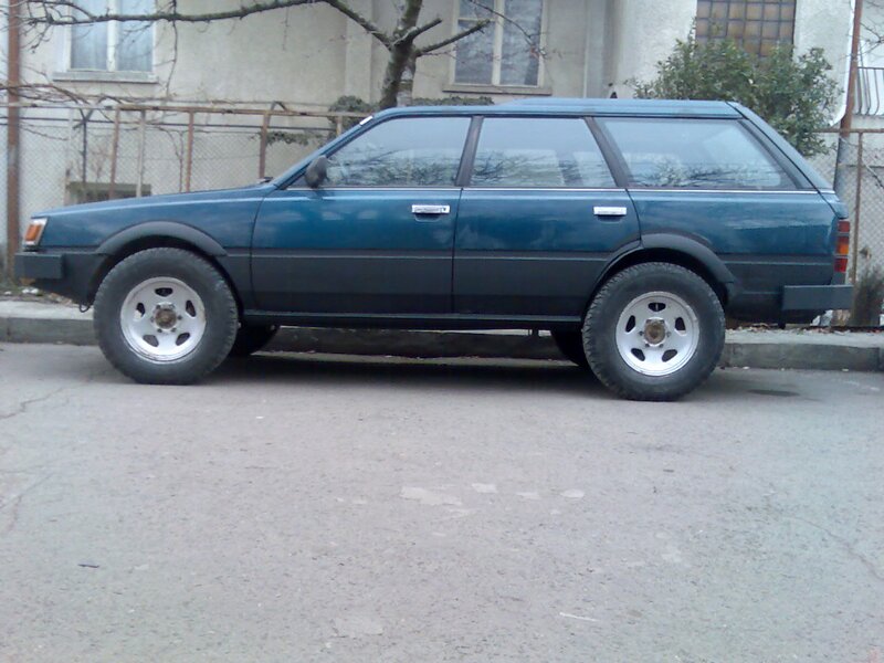

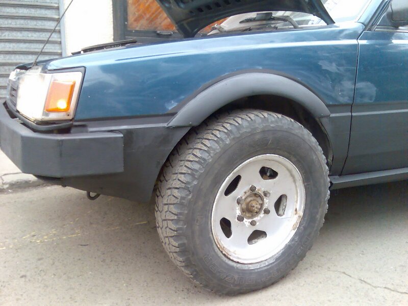

Представям ви последната екстремна разработка....за офроуд!!!! Субару Леоне 1988г.Общото време за трансформацията- 1 седмица.Включващо подмана на праговете (по широки и от по дебела ламарина)......подсилки по купето.....тук и там!!! Доста сериозна обработка на пода за предстоящи издевателства ;) Подмяна на стандартните джанти 13-ки 4/140 с джанти от Паджеро с гуми 215R15 -6/139.7 Подмяна на оригиналните брони с такива-мое производство :smt023 Предстоят още доста подобрения-ролбари,халогени,и др.Боя няма да има.....колата ще е за офроуд!!!Скоро предстои първия тест на пресечен терен.....ще има и снимки и видео ;)

=D> Браво,страхотна работа :smt136

Браво! Чакаме снимки на изпитанията =D>

:smt023 Чудесно се е получило ! След теста сподели дали не и идват големи гумите за този двигател. Леонето има ли бавни скорости ?

щОм е комби и не е дизел :D и автомат значи има бавни...

изглежда добре, ама гумите май ще му дойдат доста големи

Върви чудесно....правих го за един приятел и от него зависи кога ще го снима ......тогава ще кача още снимки и видео.Грешката в километража е доста при показание 72км/ч се движиш реално със 100....Но това нее от значение колата се държи чудесно.....не се усеща тежка както при джипките.Върви и набира нормално сякаш е произведена така!!!

нямах впредвид вървенето, гумите са много близо до калниците и при офроуд си мисля че ще опират

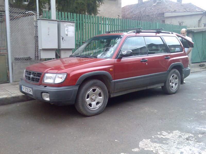

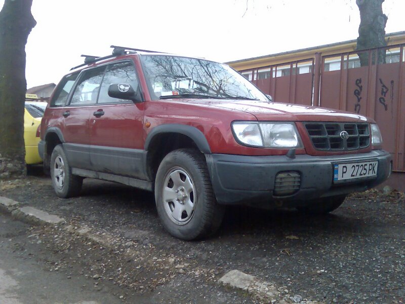

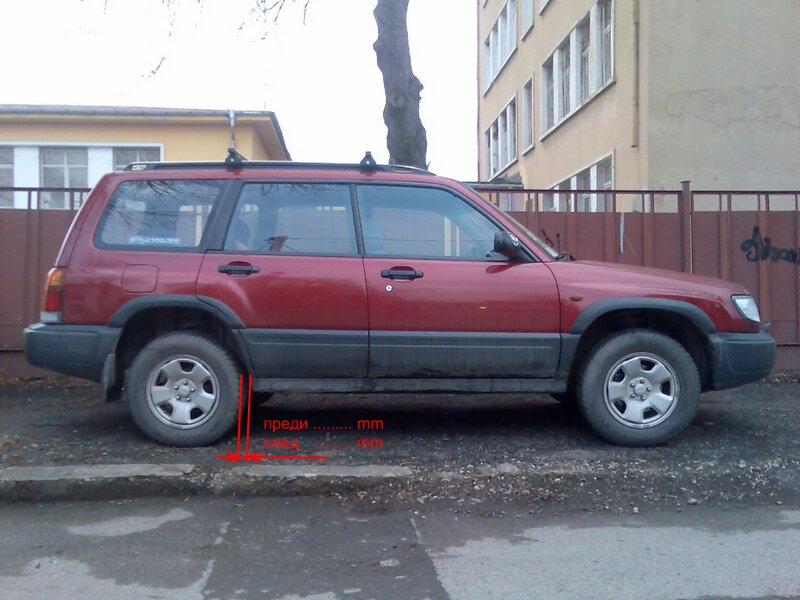

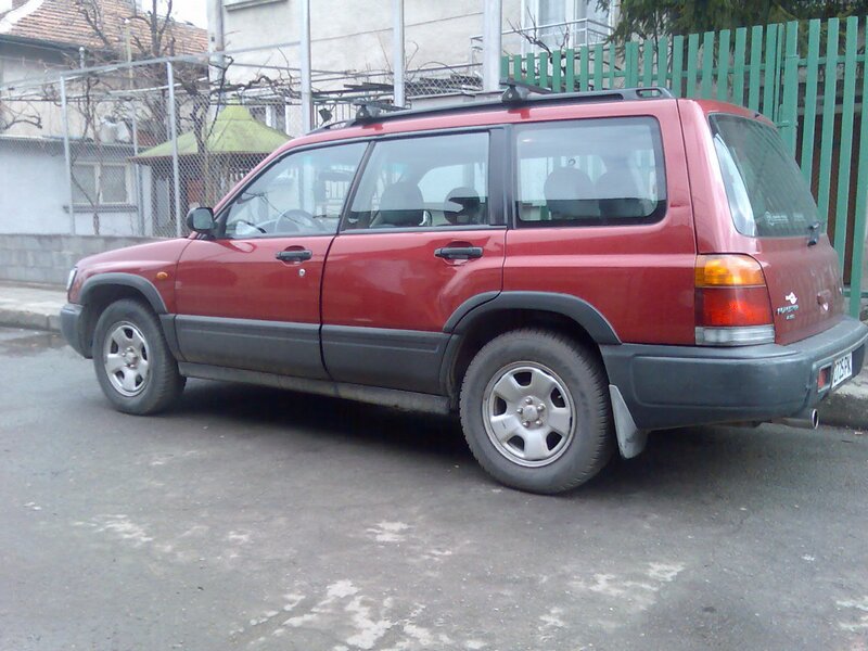

Нов Форестър повдигнат с 5см.
Изображ.112 (800 x 600).jpg [ 99.18 KiB | Прегледано 1195 пъти ]
Изображ.114 (800 x 600).jpg [ 101.37 KiB | Прегледано 1195 пъти ]
Коментар на файл: след повдигането...
Изображ.153 (800 x 600).jpg [ 83.5 KiB | Прегледано 1195 пъти ]
Коментар на файл: след повдигането....
Изображ.155 (800 x 600).jpg [ 96.76 KiB | Прегледано 1195 пъти ]

:) kolega az si povdignah imprzkata s 40 mm otzad za okolo 20 lv bez da si smqtam truda

s1s sigurnost i se vloshi stabilnostta probvah q na edin zavoi v koito predi tova vlizah s1s 110 bez da mr1dne zadnicata sega s1s 90 pochva da se kolebae

Панчев-може ли данни за разстоянието между гумата и предния ъгъл на калника?
Изображ.153 (800 x 600).jpg [ 222.37 KiB | Прегледано 1184 пъти ]

А нещо за изместването на колелото напред? - зададен по друг начин въпросът ми от по-горе?
Пет Мар 18, 2011 8:22 pm
Постове: 262
Рейтинг: 10
Сега не съм мерил колко е разстоянието между задната гума и калника.
Като измеря - ще пиша тук.
Виж поста на колегата the duke.
"Остава да направя планка под задните носачи (така задната гума застава там където трябва, а не близо до прага, както е сега.)"
Провери и руския форум, там има много подробна информация.

Въпросът по принцип съм го проучвал.
Тоест да се изразя директно - г-н Панчев при лифтинга поставя ли допълнителни детайли /планки/ тъй че колелото да бъде отново на старото си място?
Пет Мар 18, 2011 8:47 pm
Постове: 262
Рейтинг: 10
Не

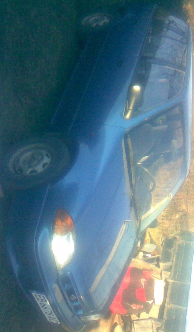

здравеите.може ли моето джъсти да се повдигне 30-40мм ,и да сложа по високи гуми
Изобр003_8.jpg [ 151.4 KiB | Прегледано 1161 пъти ]
