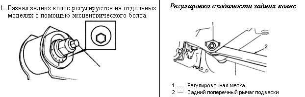

А след повдигане прави ли се реглаж и на задното окачване?
New Picture.JPG [ 23.83 KiB | Прегледано 2062 пъти ]
Съб Мар 19, 2011 3:41 pm
Постове: 262
Рейтинг: 10
Да, цялостен реглаж правих и задно, и предно окачване!.

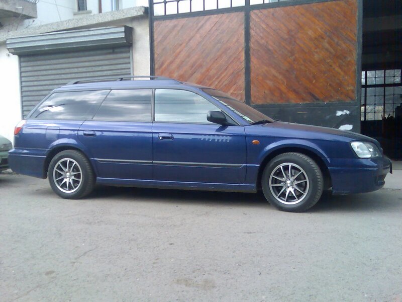

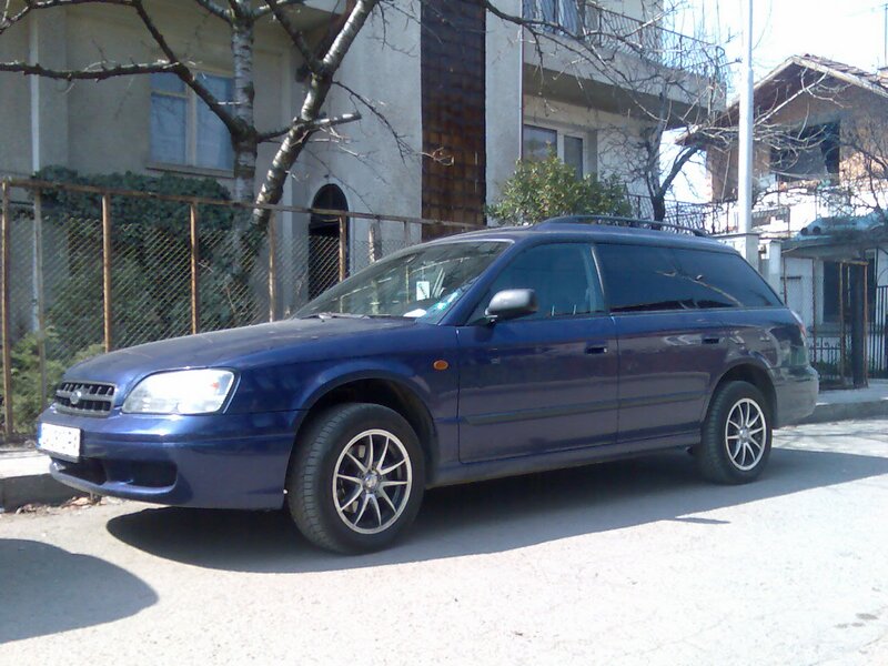

Ново Легаси повдигнато с 5 см........за съжаление все още с ниски гуми!!!Но новият фен на марката скоро ще коригира нещата :smt023
Изображ.154 (800 x 600).jpg [ 85.29 KiB | Прегледано 1956 пъти ]
Изображ.162 (800 x 600).jpg [ 105.18 KiB | Прегледано 1956 пъти ]

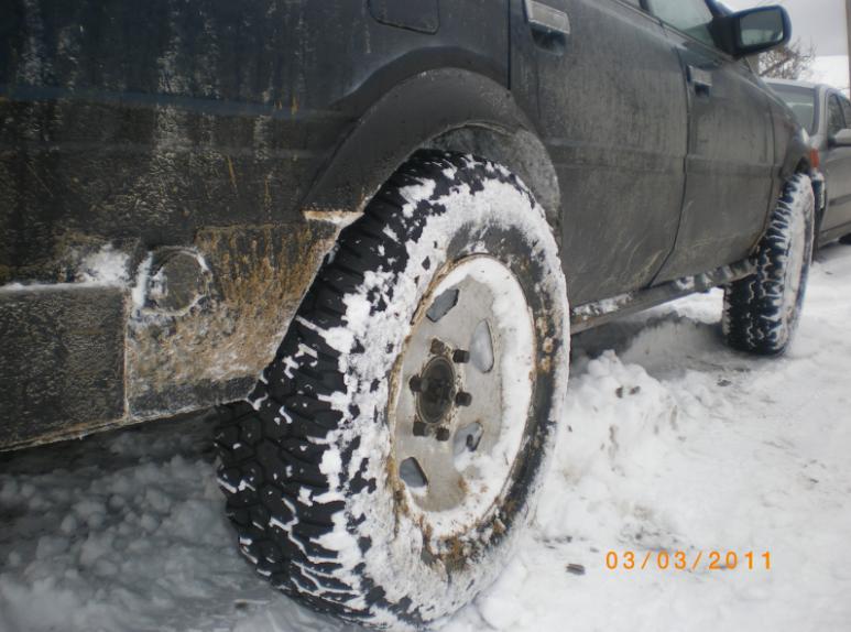

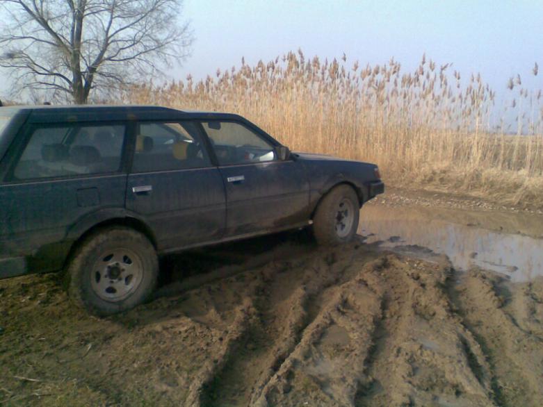

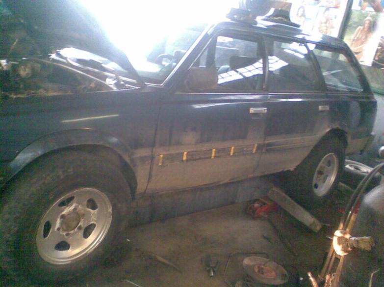

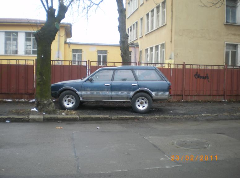

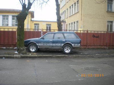

Здравейте колеги.Ето и обещаните клипове и снимки поне като за начало.
http://vbox7.com/play:c769a5c5
http://vbox7.com/play:07c2e777
http://vbox7.com/play:56062d61
ghjkk.jpg [ 35.58 KiB | Прегледано 1876 пъти ]
Subaro forum.JPG [ 63.31 KiB | Прегледано 1872 пъти ]
Subaro forum (1).JPG [ 48.33 KiB | Прегледано 1872 пъти ]
Subaro forum (2).JPG [ 48.71 KiB | Прегледано 1872 пъти ]
Subaro forum (3).JPG [ 61.97 KiB | Прегледано 1872 пъти ]
Subaro forum (4).JPG [ 53.88 KiB | Прегледано 1872 пъти ]

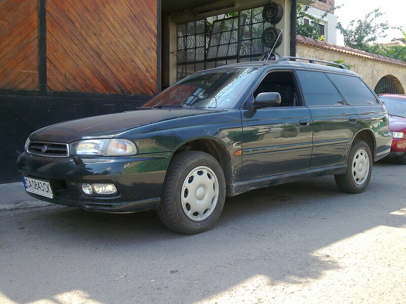

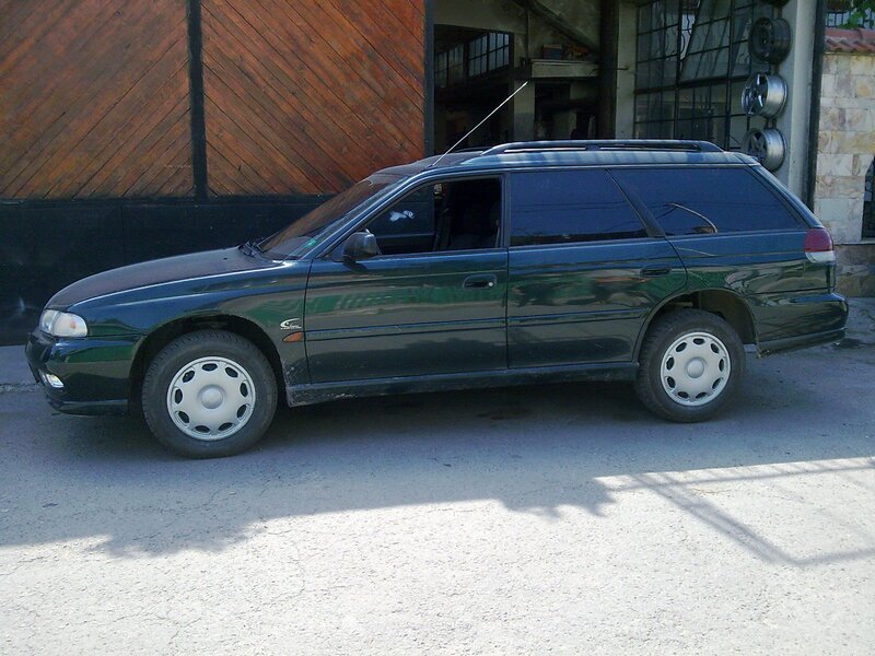

Ново Легаси 2.0 98г. Повдигнато със 7см. :smt023
Изображение0152 (800 x 600).jpg [ 120.32 KiB | Прегледано 1669 пъти ]
Изображение0153 (800 x 600).jpg [ 104.99 KiB | Прегледано 1669 пъти ]
Изображение0154 (800 x 600).jpg [ 108.17 KiB | Прегледано 1669 пъти ]
Изображение0155 (800 x 600).jpg [ 111.66 KiB | Прегледано 1669 пъти ]
