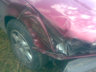

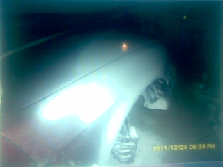

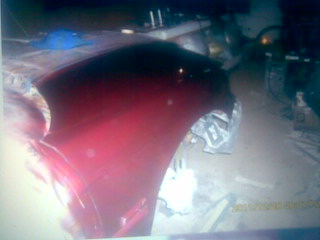

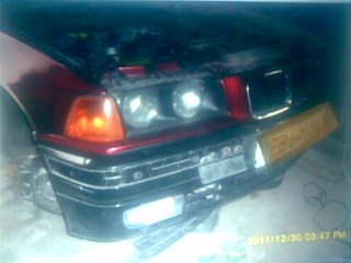

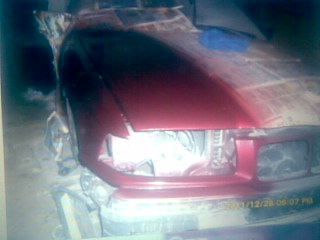

Здравей колега.И аз да покажа нещо,и после един въпрос.Въпросното БМВ го шприцвах със спрей,минах го на водно накрая с 1000 шкура .Стана идеално гладко като стъкло,без да се личи нито една драскотина.Проблема дойде след като боядисах с боята.До колкото видях самата боя подкожуши шприца и всички драскотини се релефираха,изпъкнаха.Еиии направо ток ме удари.А и друго на едно място на капака прешуплих драскотините с кит файн,там няма никакъв проблем.Та ако можеш да ми обясниш защо се получи дефекта :good:

П-п Ето как беше първоначално,ударена
Изобр010.jpg [ 19.68 KiB | Прегледано 15539 пъти ]

Проблема е от ниската температура и от това,че конвецианална база е агресивна и при мокра ръка може да се случи тази инфекция. :-? Взимай си двукомпонентен филер,а този на спрея го ползвай за малки поправки. :)
