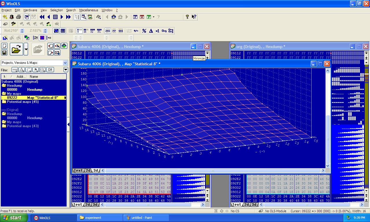

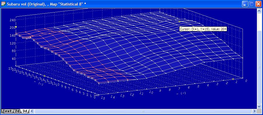

Ще разгледам проблемите със системата за вторичен въздух (secondary air system)

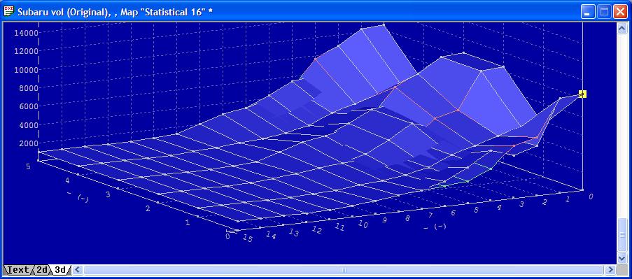

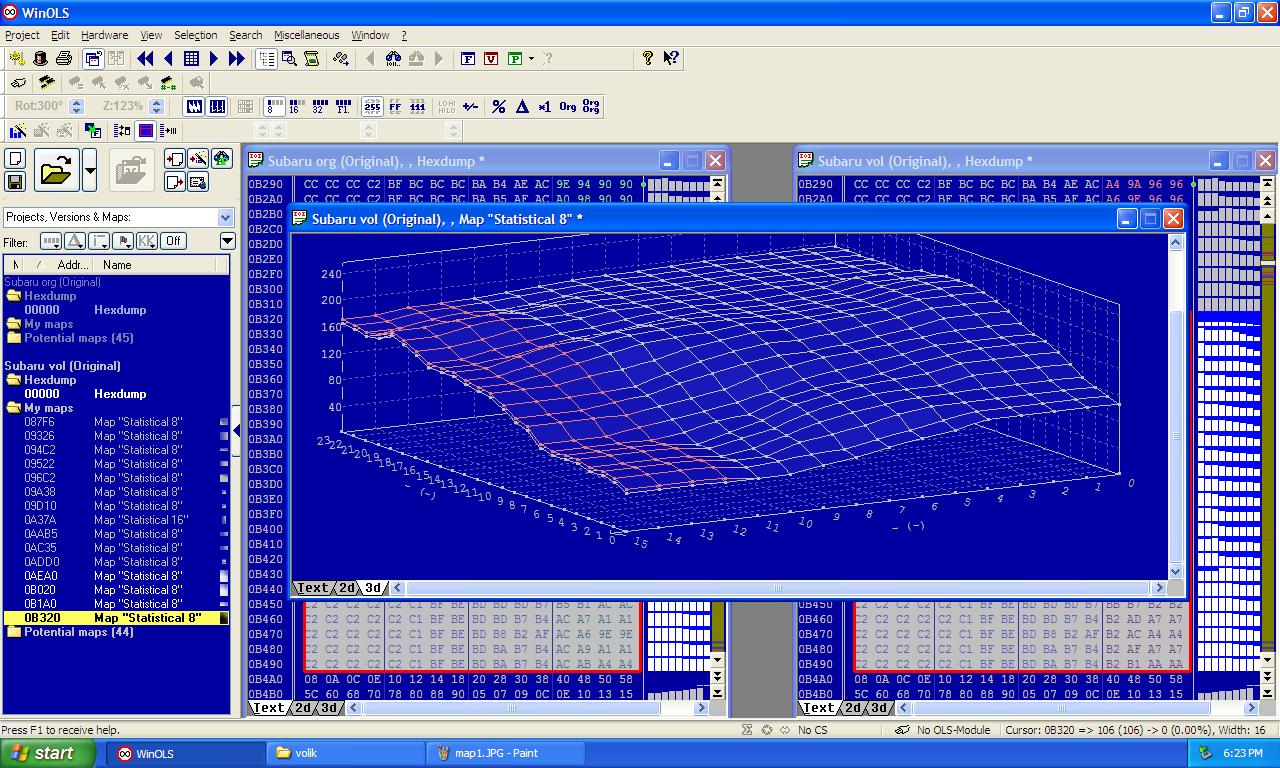

Системата за вторичен въздух работи при студен мотор около 90 секунди. Времетраенето зависи от околната температурата. Тази система трябва да спомогне за опазването на работоспособнотта на катализатора в първия момент след запалването. За съжаление проблемите след 5-6 година са налице. Моето мнение , е че проблема започва от клапаните,които пропускат въздуха към изпускателната система. В допълнение наличието на алтернативни горива (газ,метан) ускоряват дефектирането на цялата система. Преди около 4 години ние започнахме да монтираме емулатори,които се оказа , че също не решават проблема на 100%
От около година работим по проблема на друго ниво (СОФТУЕРНА КОРЕКЦИЯ)
Тъй като двигателите , които са снабдени с тази система имат и други недостатъци те също са коригирани . Това са : нестабилен старт, мудност при ускорение между 2000 и 3000 оборота и завишен разход на гориво в градски условия.
map.JPG [ 102.4 KiB | Прегледано 47188 пъти ]
map1.JPG [ 79.99 KiB | Прегледано 47188 пъти ]
map2.JPG [ 271.05 KiB | Прегледано 47188 пъти ]
map3.JPG [ 73.08 KiB | Прегледано 47188 пъти ]
map4.JPG [ 235.79 KiB | Прегледано 47188 пъти ]
 41

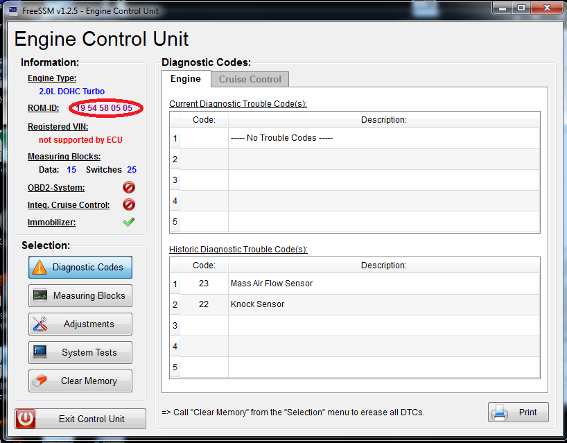

За всички, които не са от София и околностите:
За да не идвате два пъти до столицата можете сами да ми подадете необходимата ми първоначална информация.
KKL+FreeSSM
На мен ми трябва ROM-ID .........(на снимката)
Или ми изпрати рамата на колата
freessm_zps5234d0c4.png [ 96.53 KiB | Прегледано 47161 пъти ]

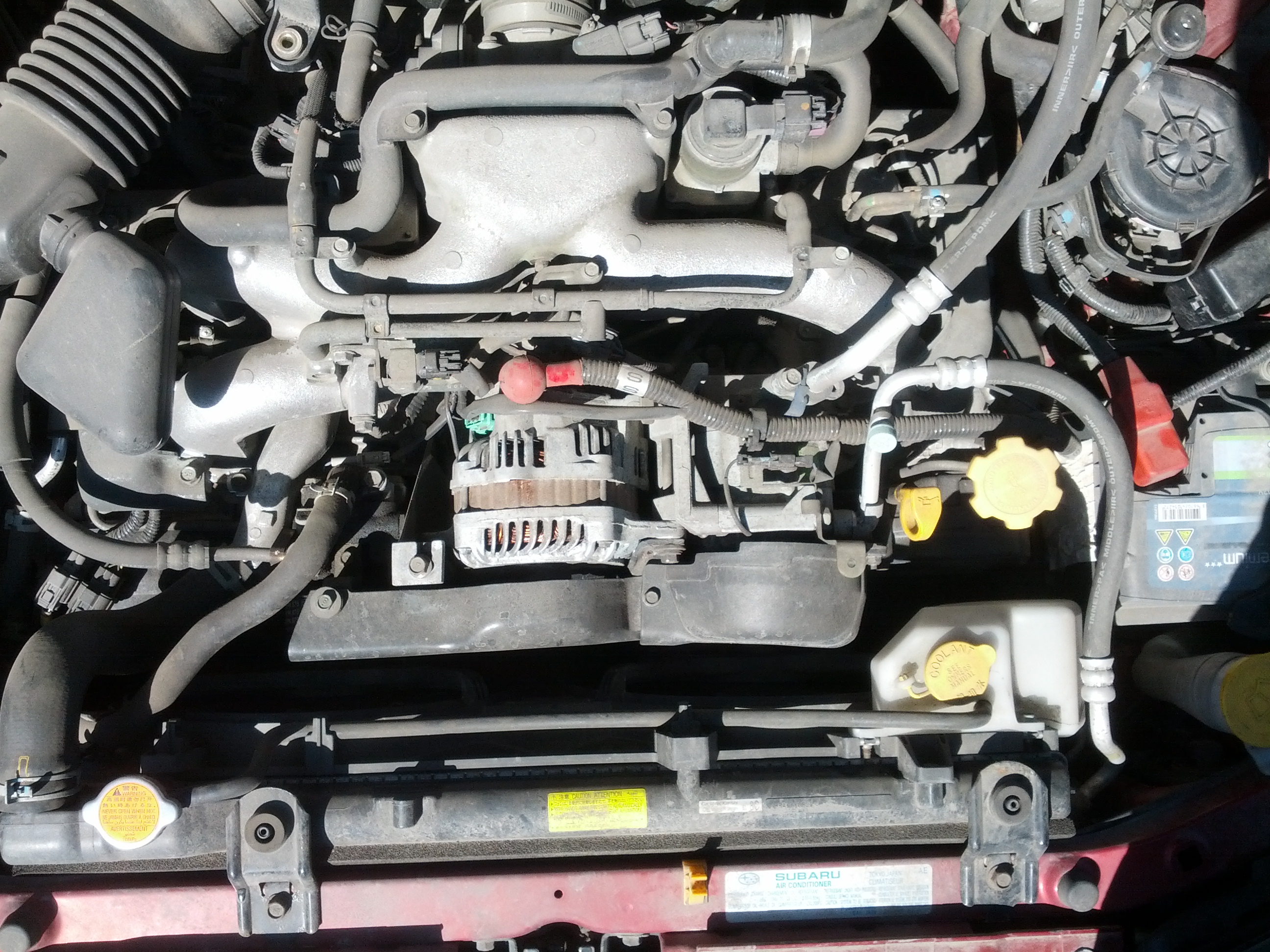

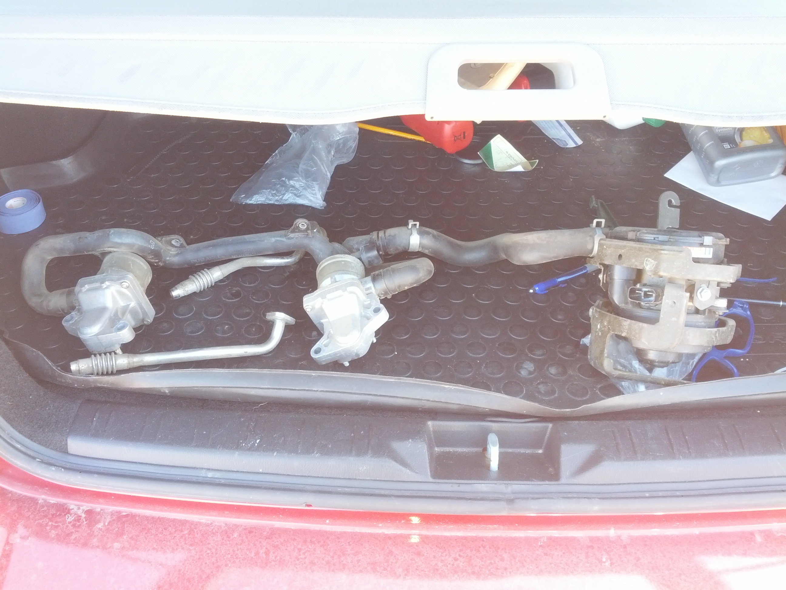

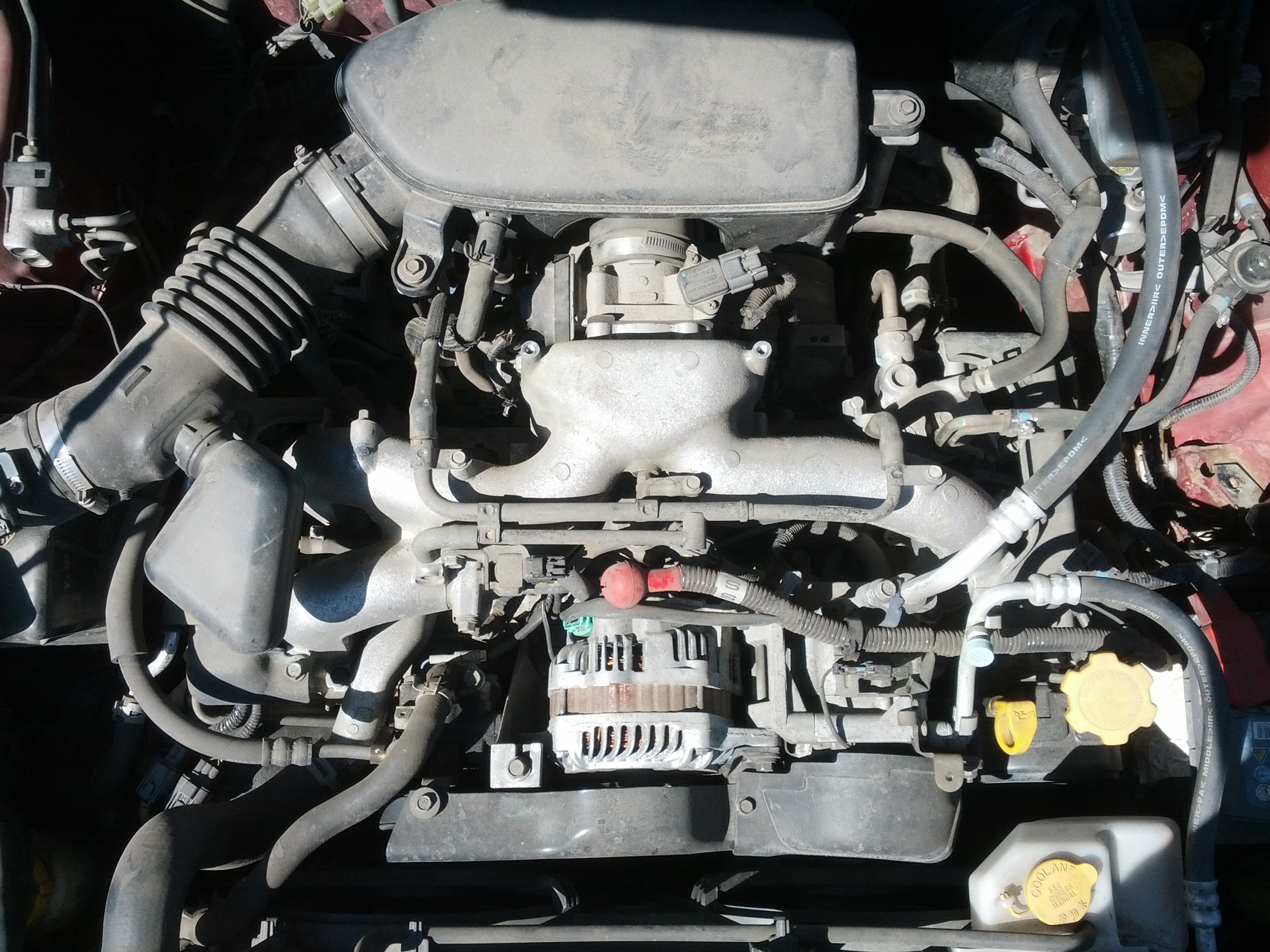

Преди и след.
IMG_20170328_130353.jpg [ 1.78 MiB | Прегледано 46958 пъти ]
IMG_20170328_140235.jpg [ 1.31 MiB | Прегледано 46958 пъти ]
IMG_20170328_140309.jpg [ 1.71 MiB | Прегледано 46958 пъти ]
